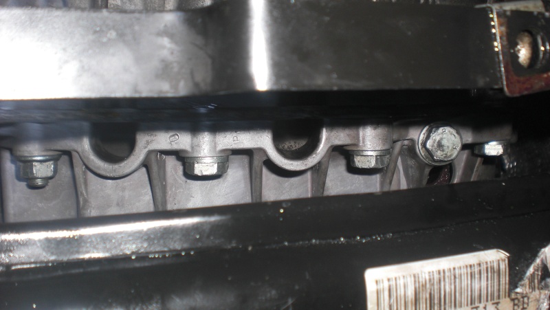

Les deux fameuses vis caché dans les trous à l'arrière du carter

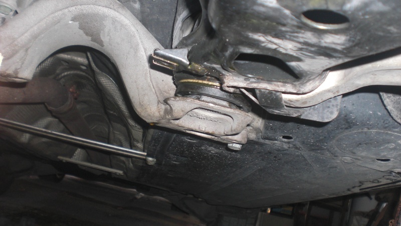

Le dessous

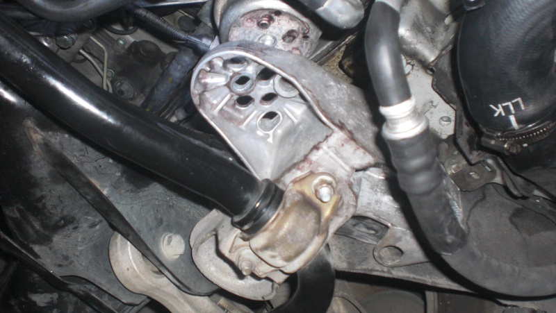

Le maintient du moulin

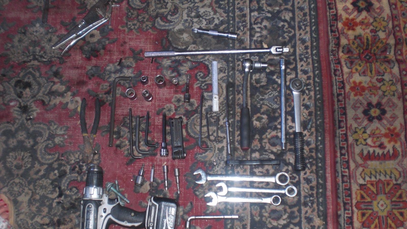

La raffale d'outils

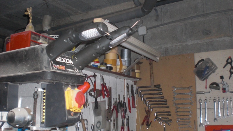

Et les deux fameuses lampes LED aimantées

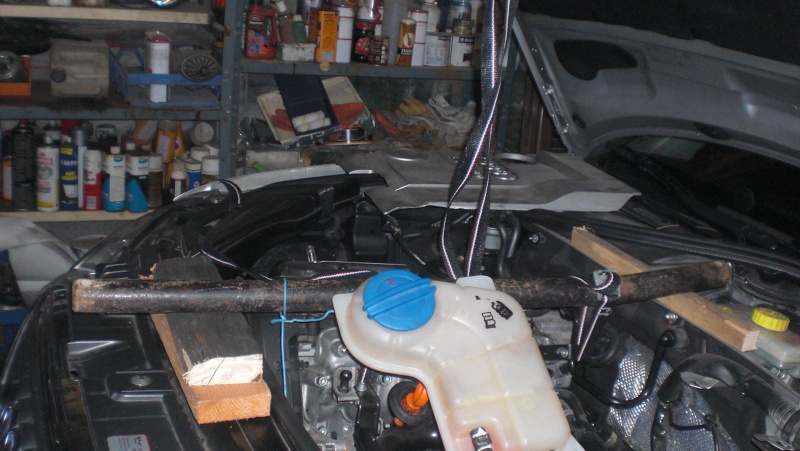

Bon le turbo est en l'air apparament..J'attends de voir ce que me dit Yves et s'il en a un autre :nixweiss:
