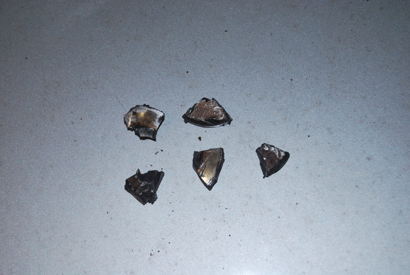

Tout commence par un gros souci sur ma A6-C5 , problème de pression d'huile avec usure des acc et les poussoirs qui cassent.
Renseignement pris chez VAG et chez mon petit mécano, je décide de remédier au problème par moi même (c'est toujours moi chers).

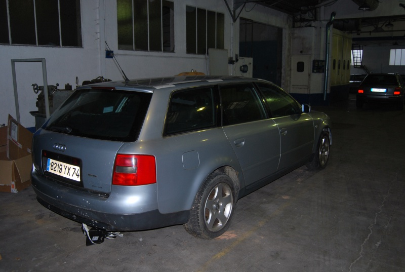

Près beaucoup de recherche, j'ai pris la décision d'acheter une donneuse.
Une A6 Quattro boite tipitro "je crois" de 1999 avec un moteur refait depuis 110.000 kms (avec facture)
Il lui manquait les phares et le PC avant.

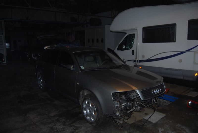

Donc j'attaque le démontage:

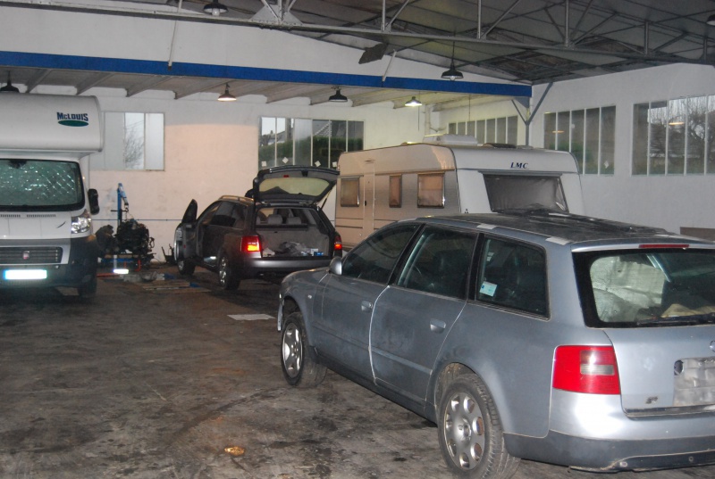

Le garage où je travaille :
(il y avait que 4 voiture quand j'ai commencé :roi: )

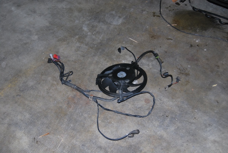

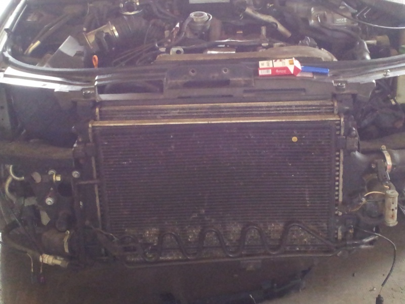

Il faut tout démonter:
(pour vendre)

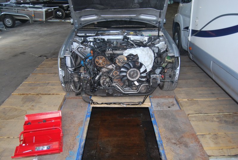

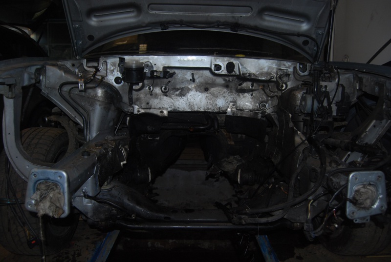

Maintenant que c'est presque tout ok pour passer à la dépose:

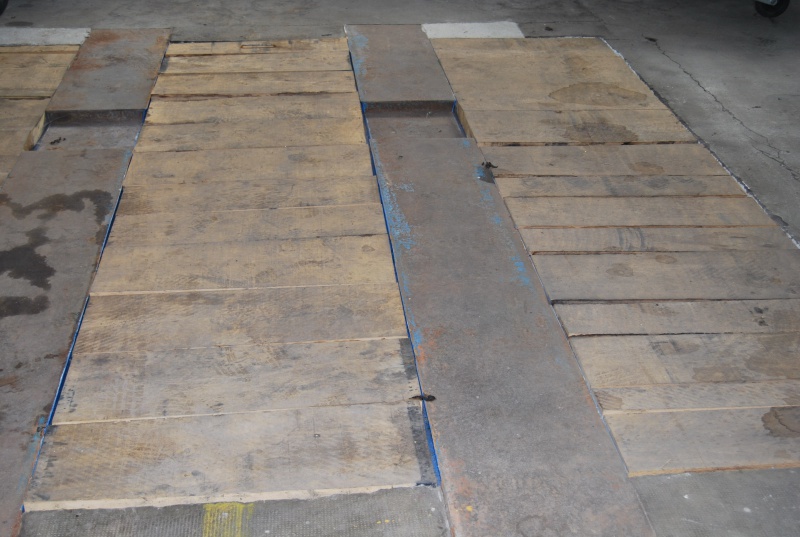

Passons sur la fosse:
Modifié par oli71

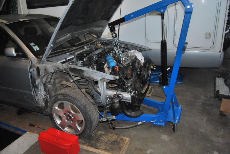

Me voila au commencement du gros du chantier :

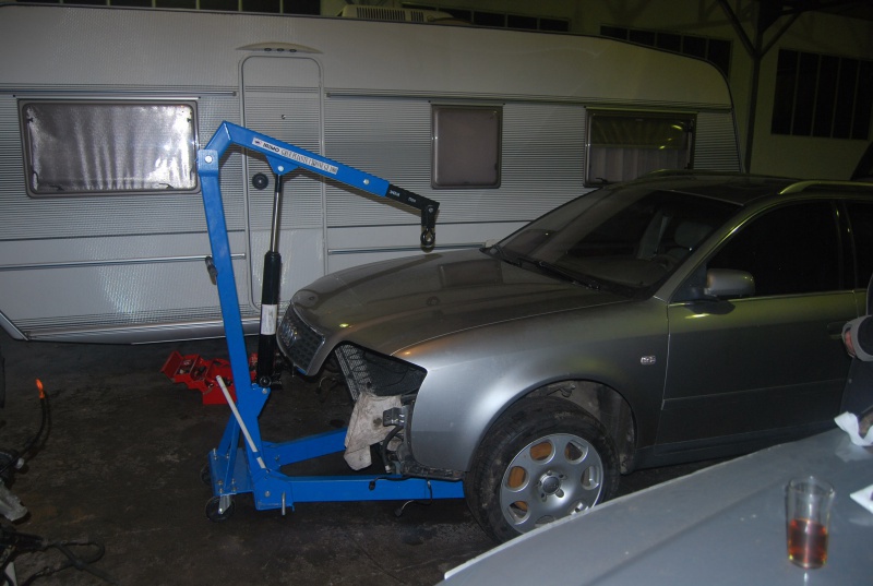

Je le sort :
A suivre ...

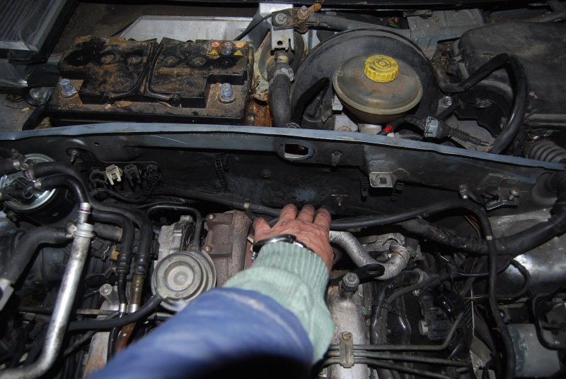

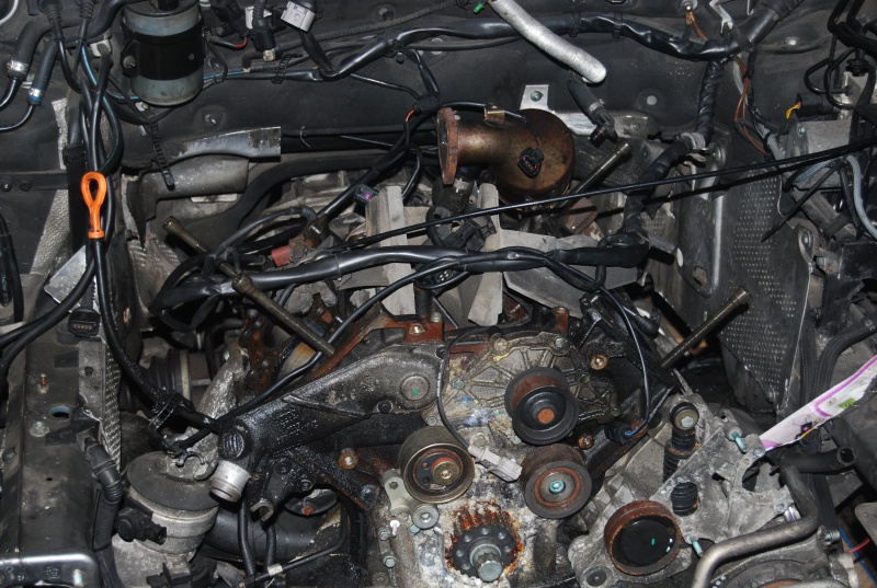

Toutes mes félicitations mon chéri! Un bien beau chantier!
Dis moi, c'est quoi la petite blanche sur la 3ème photo?
@wauzzz merci oui dans la rue c'était impossible :MdrDevil:
@gazzy: mon gazounet c'est une Subaru WRX STI préparé (un régal pour les yeux et les oreilles) le proprio est super cool, il veux me la faire essayer mais je peux pas :mur: :pleure2:

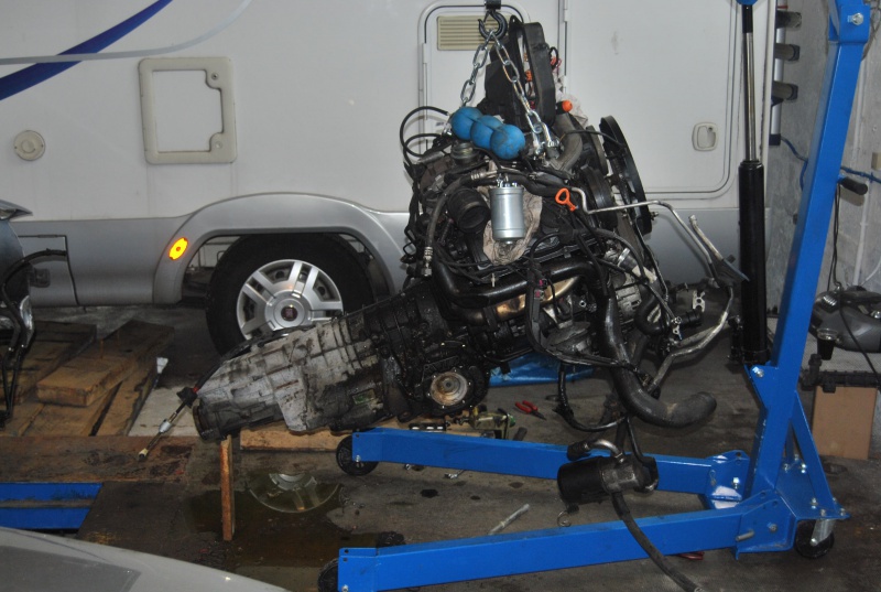

Bon je continus le photo reportage lol.

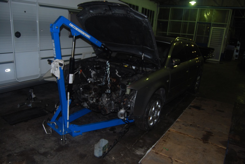

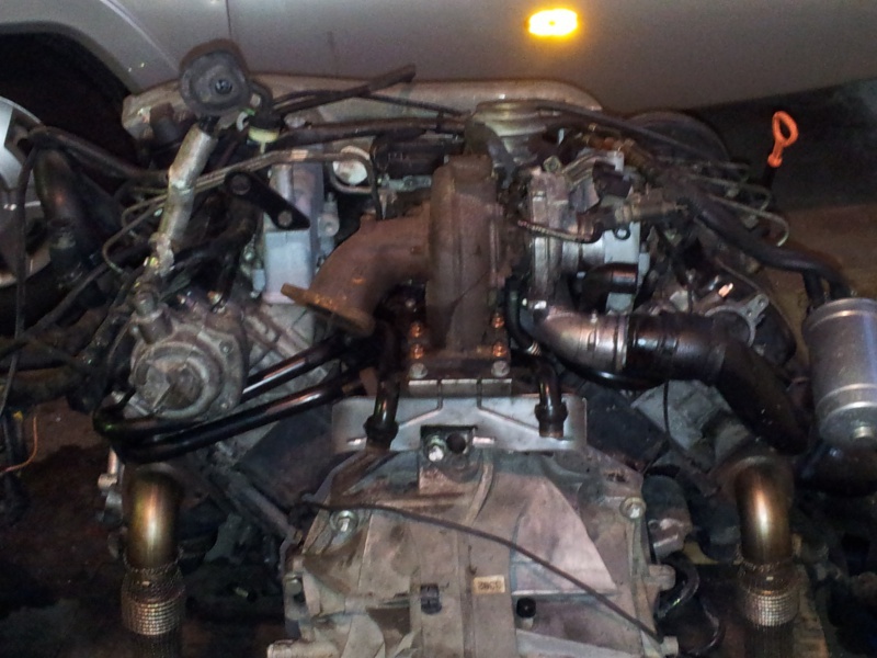

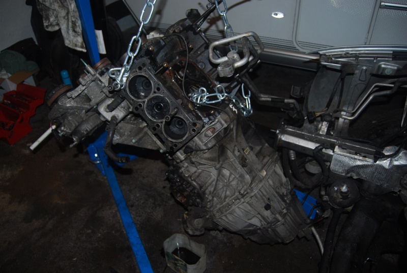

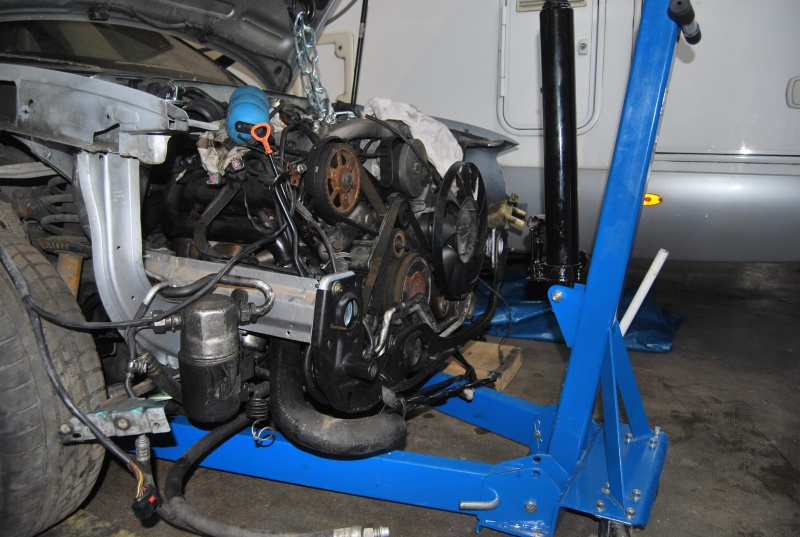

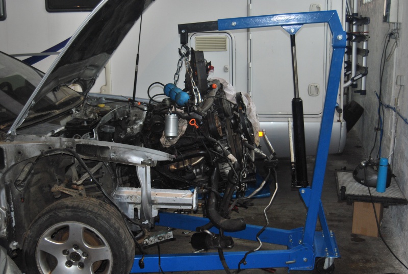

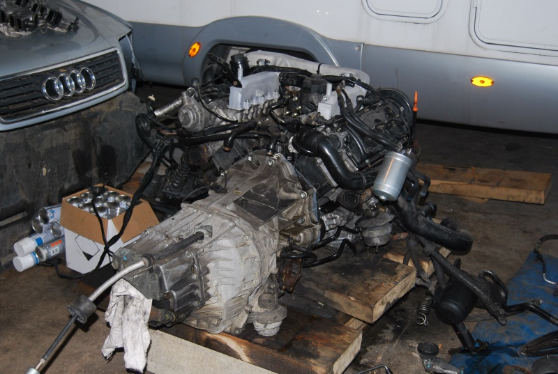

Sortie du "bébé":
Il y a comme qui qui dirait un truc en moins :MdrDevil:

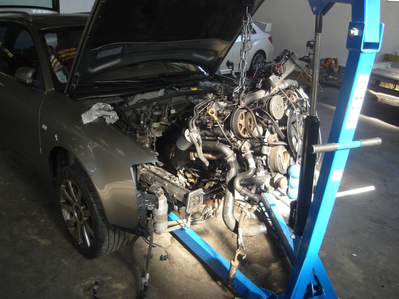

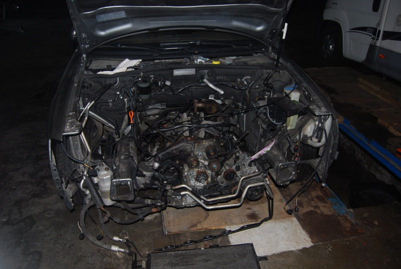

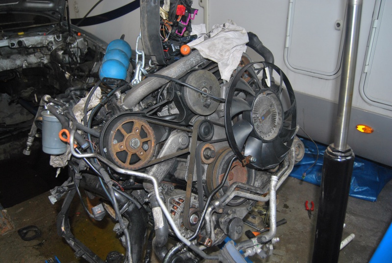

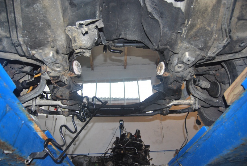

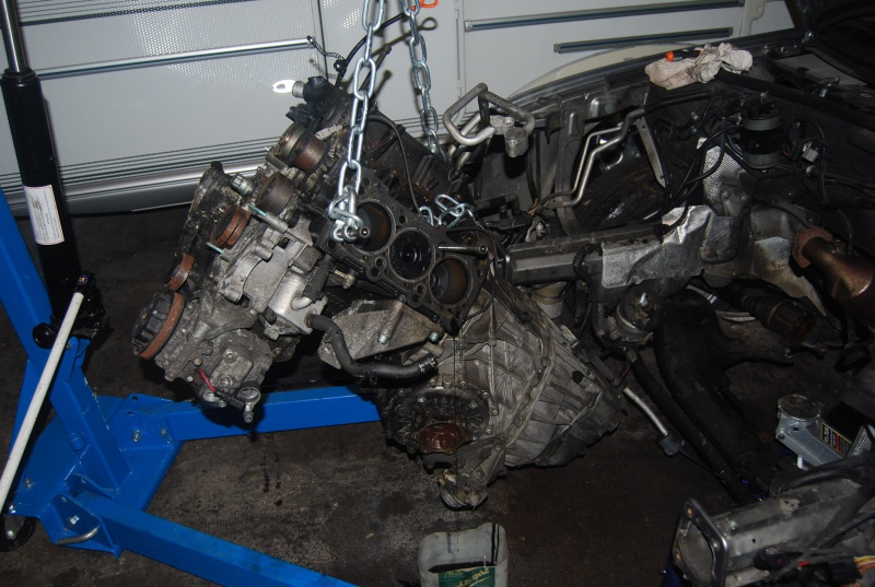

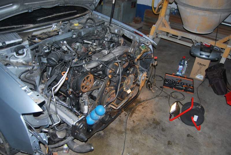

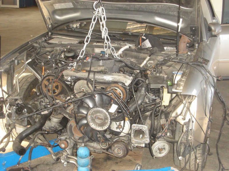

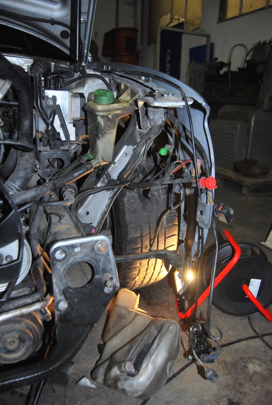

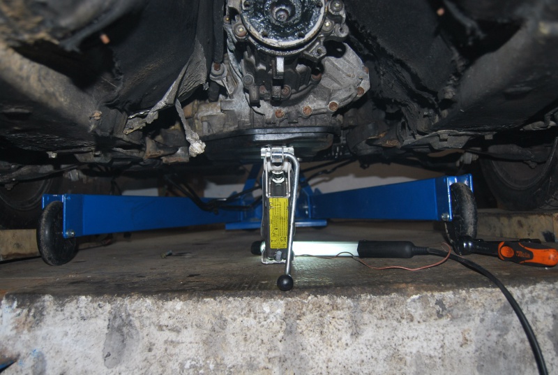

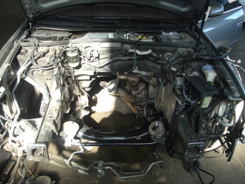

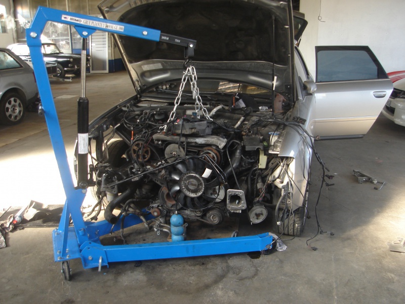

Maintenant au tour de "Lorelei" de passer sur la fosse:

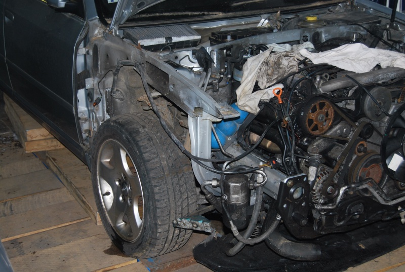

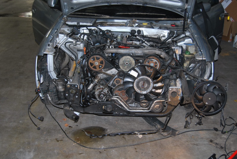

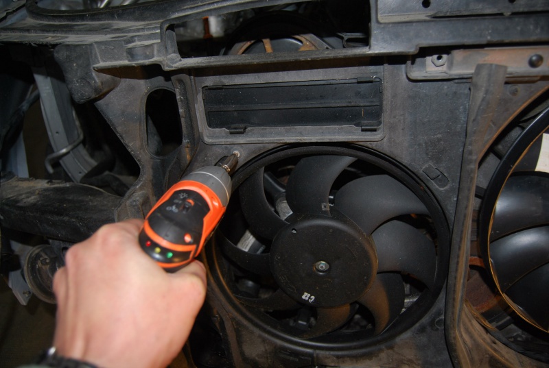

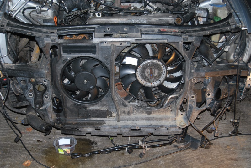

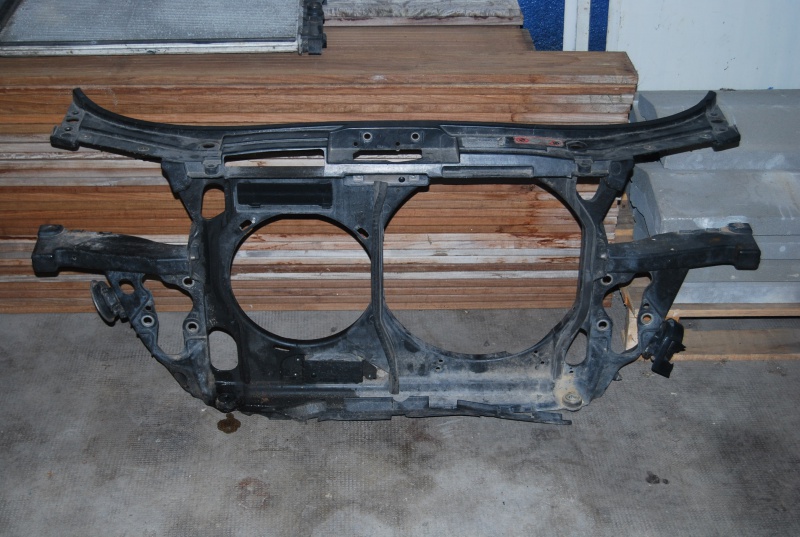

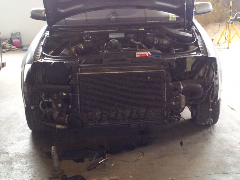

Je passe sur le démontage de la face avant et autre.

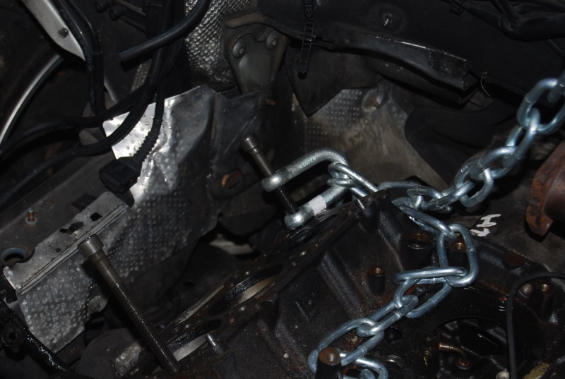

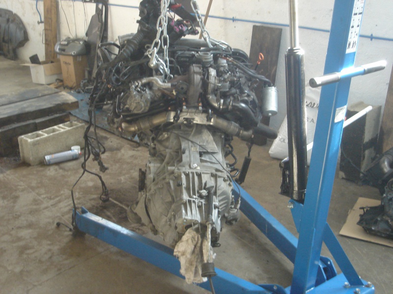

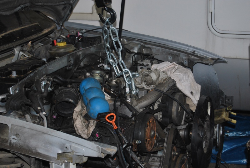

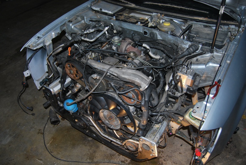

Ici il y a beaucoup moins de poids , car j'avais dépouillé le moteur pour trouver la pane exact :
Système D pour attacher un moteur sans culasses:
Et:

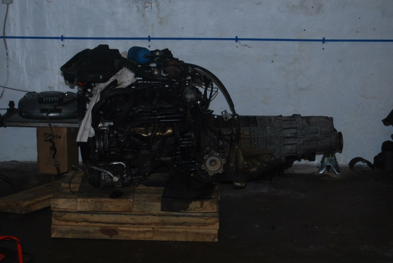

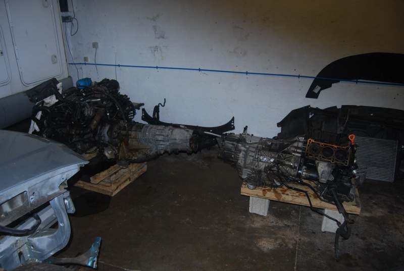

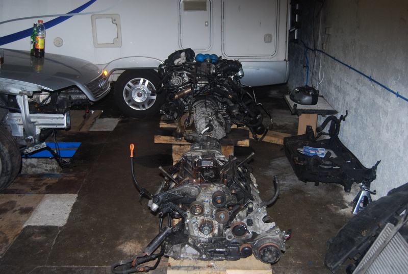

Le premier ensemble en attente :
Et les deux:
Première partie fini , ouf!! Cela mérite bien un p'tit coup :kimouss:
Modifié par oli71

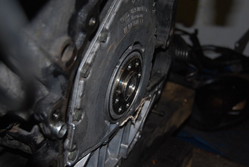

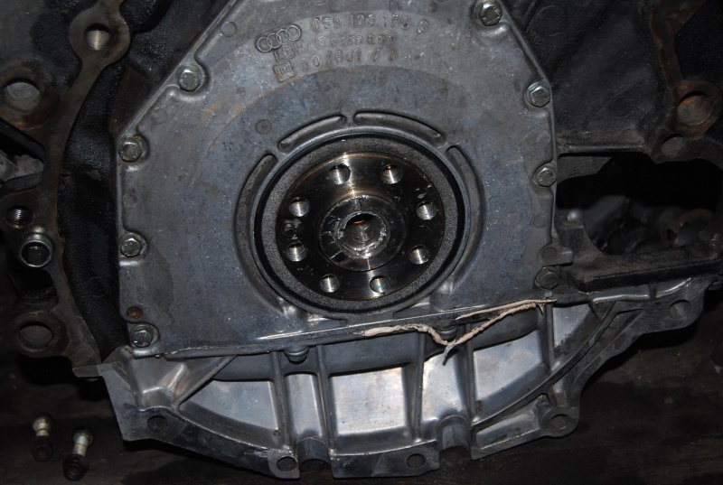

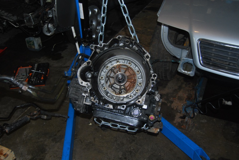

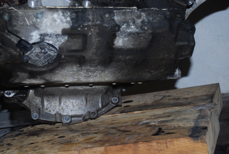

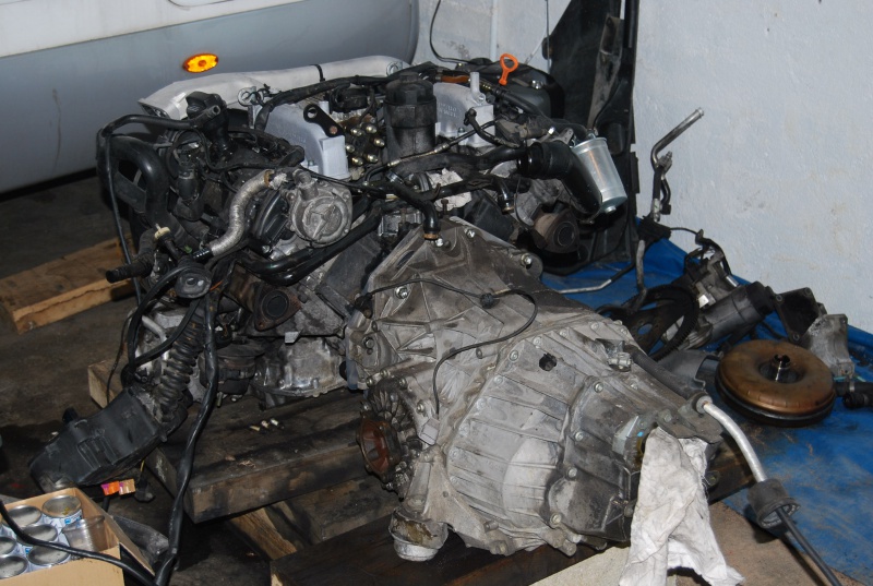

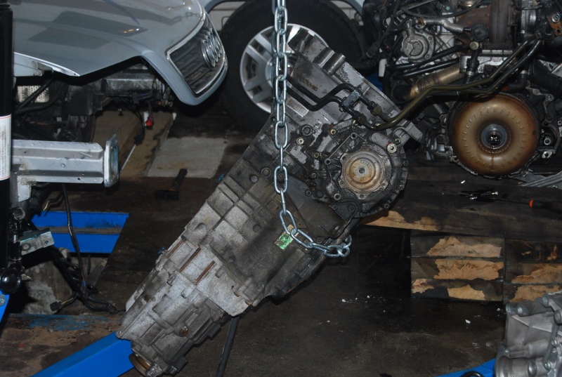

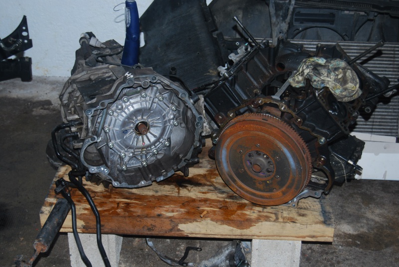

Maintenant il faut intervertir les boites :

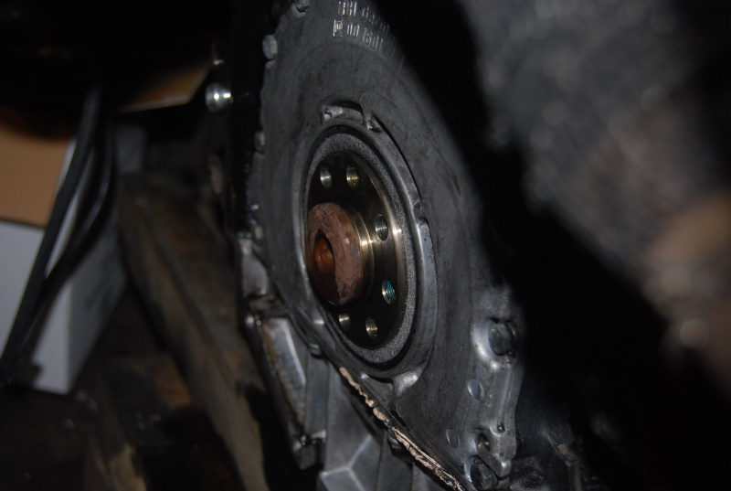

Et surprise sur le groupe de la donneuse, il y a un convertisseur:
Alors que la boite de "Lorelei" est avec un volant moteur:
Donc modification en vu!!!!
Modifié par oli71

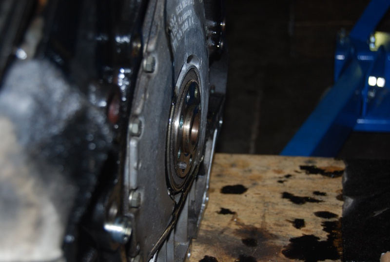

Je me dis "pas de problème je vire le convertisseur et remonte le volant!".
Mais non il y a ceci qui change:
pas de bague sur ma voiture
une bague sur la donneuse.

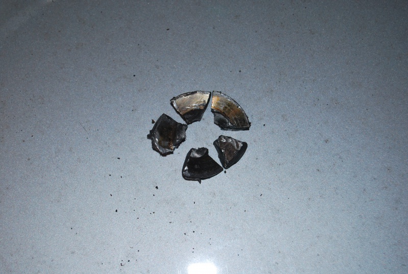

Impossible de la sortir facilement. J'ai dus me battre avec pendant une journée complette ( meulage + durinage + etc ...)
Voila ce que cela donne:
J'ai dus "virer" ça":

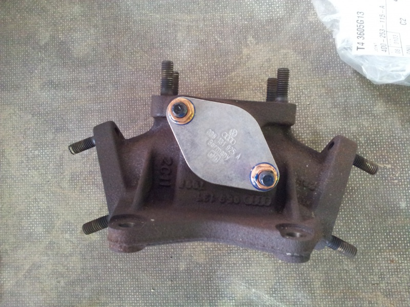

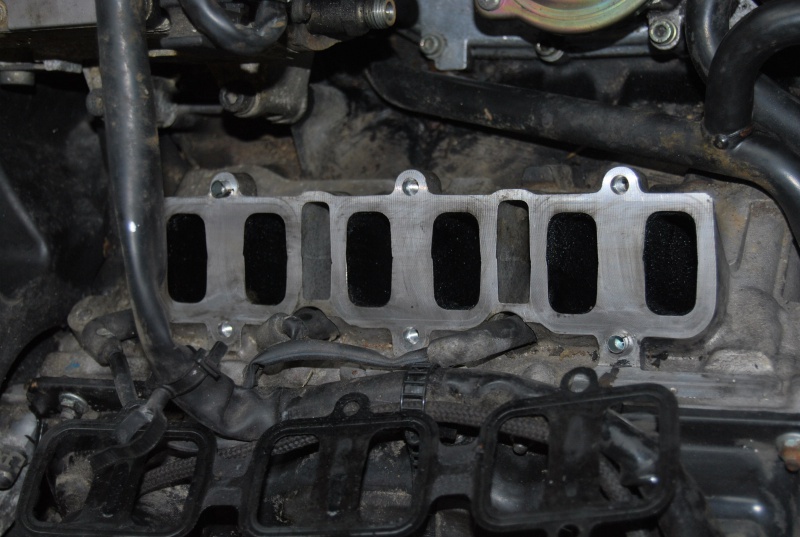

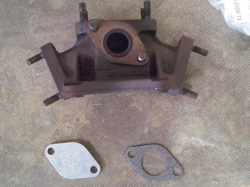

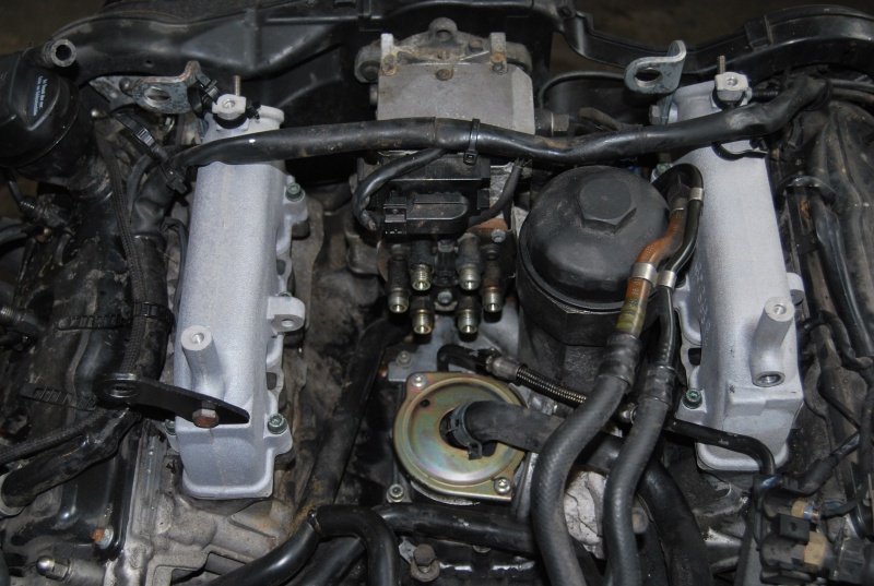

Maintenant je commence le remontage, avec les modification et le changement de tout les joints et visserie et bien sur le retrait de la vanne EGR

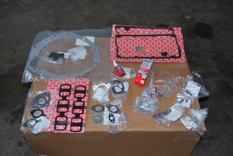

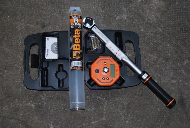

Aperçu des outils acheté et des pièces neuves:
la giraffe
Une partie des pièces:

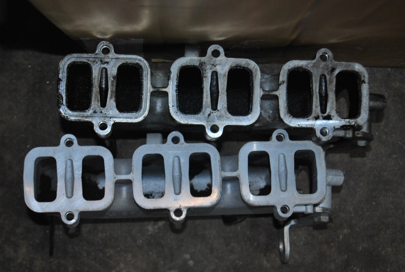

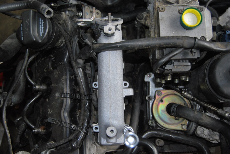

Bien enttandu j'ai fais nettoyer un jeux de collecteur d'admission:

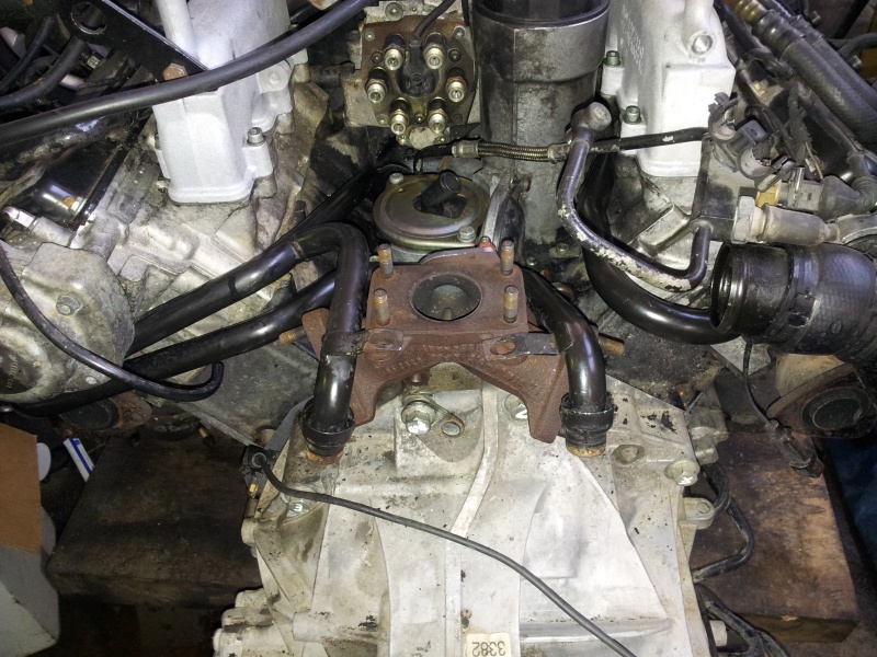

Remontage:
la bonne boite est déjà reposé.
Changement du reniflard:

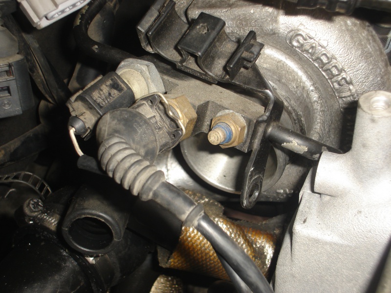

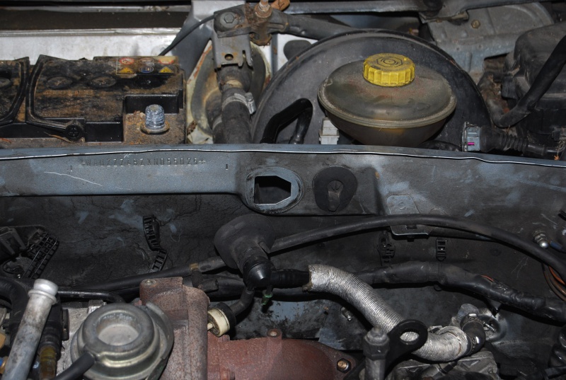

Remontage du turbo avec le bouchon d'egr:
"tout les joints sont changés au fur et à mesure"
Toutes les durites de ldr , d'air et d'huile ont étés remplacé pour les plus récentes (avec les joints neufs ihi).

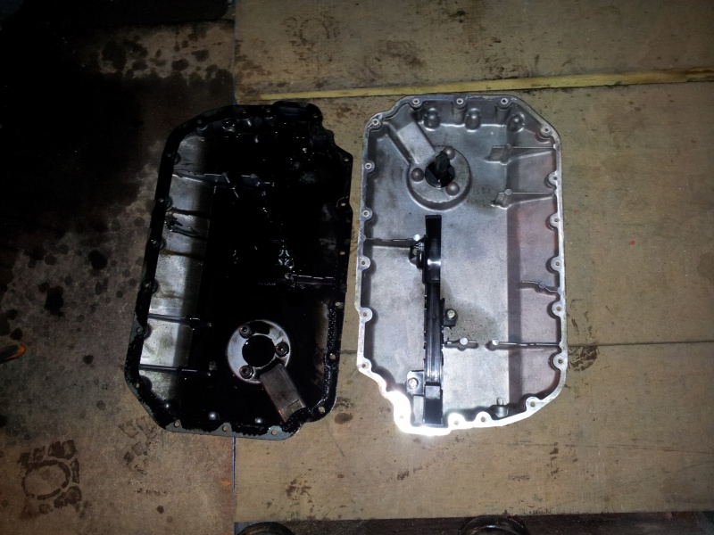

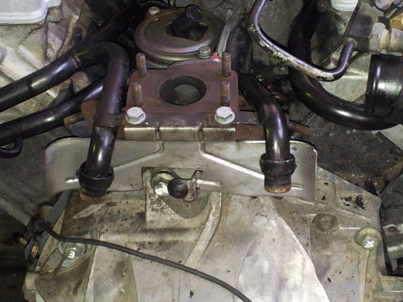

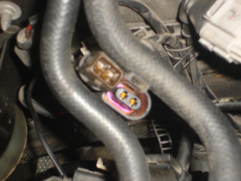

Et une fois fait je découvre les petites différence entre une voiture de 1999 et de 2003:
contre
Les prises de débitmètre: pas pareil

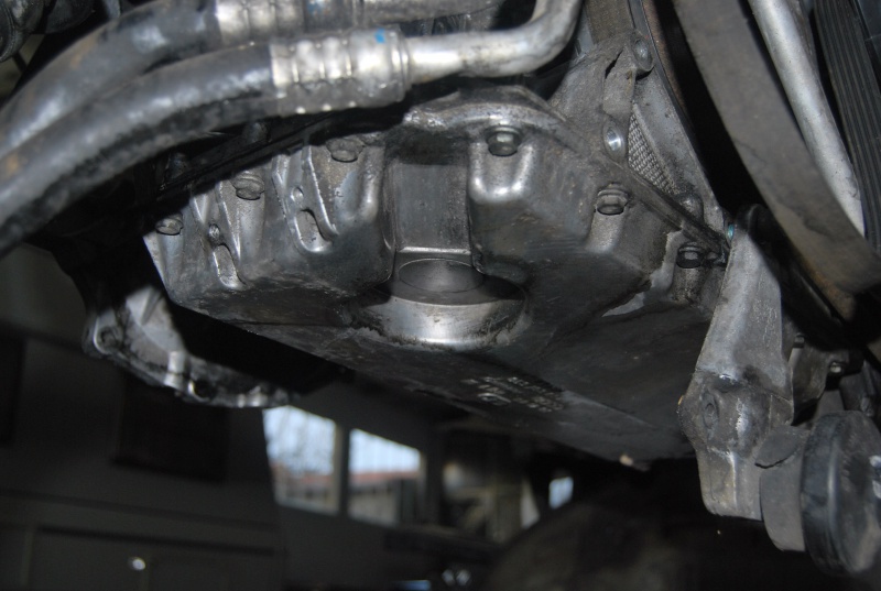

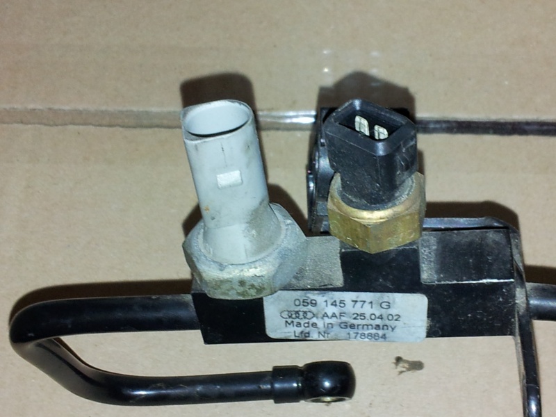

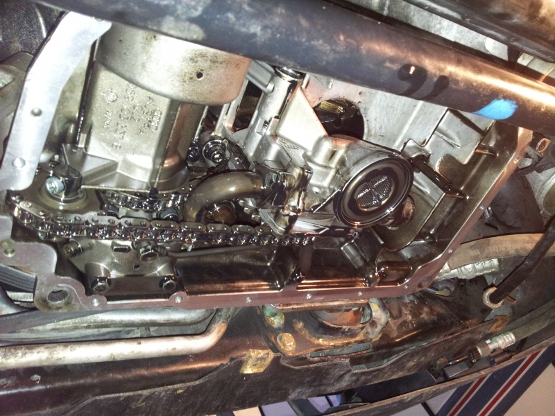

Et le carte d'huile: (un sans prise , l'autre avec
1999:
2003
Le changement:

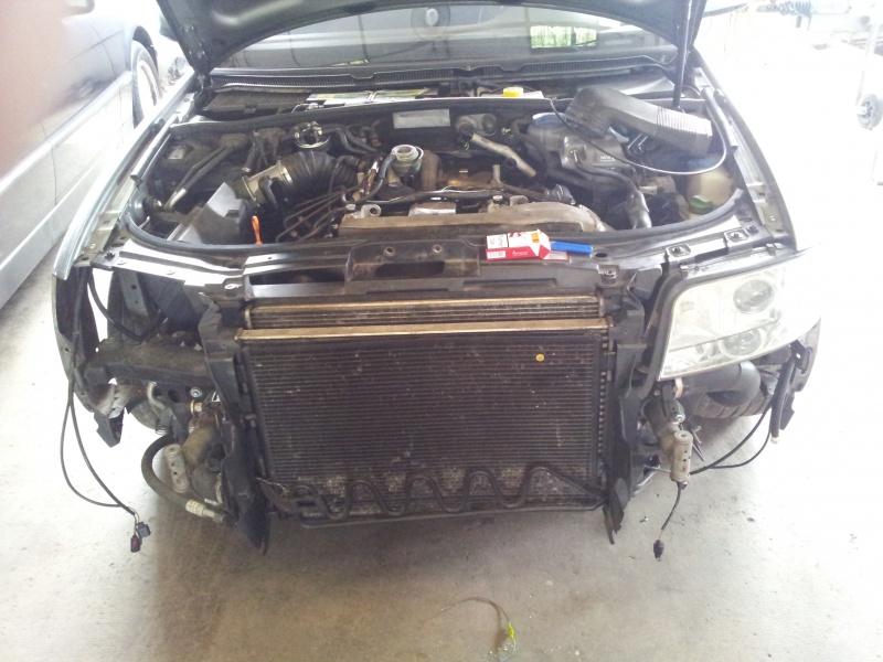

J'ai envoyés la voiture "non remonté de l'avant" chez mon copain mécano pour faire la distri et la vidange de boite.
Merci s8
Modifié par oli71
Une fois récupéré j'ai fini de tout remonté:

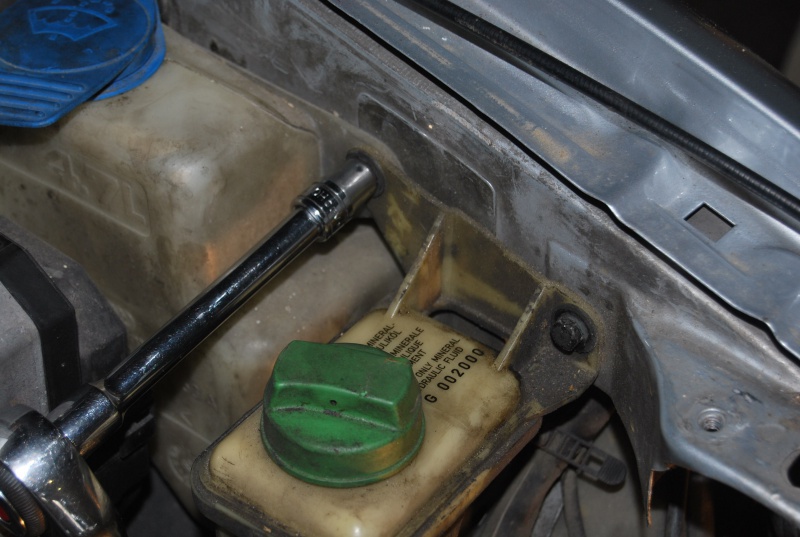

-changer le joint du reservoir de lave glace

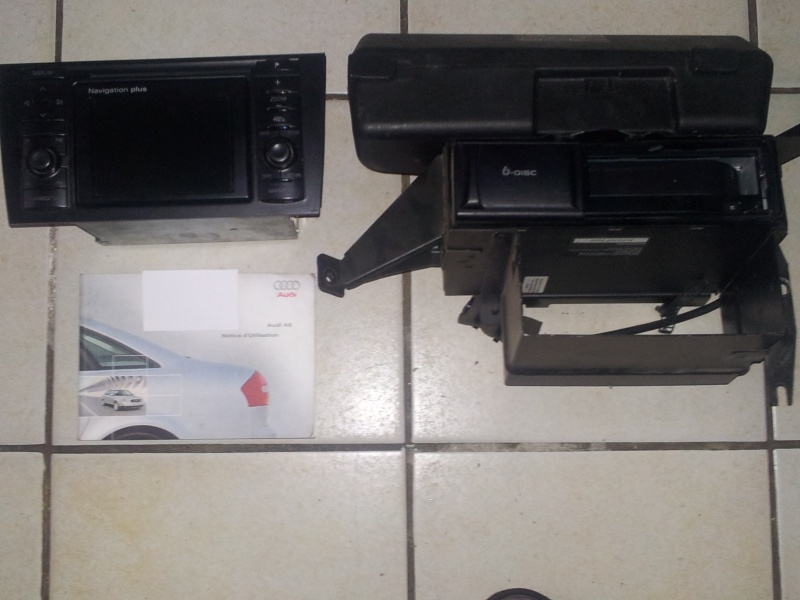

J'ai trouvé enfin un rns-d:
(mais il faut que je commande une façade "grise")
Monté:
Vous voyez comme cela jure et pourquoi je veux changer la face avant du rns!!!!
C'est pour cela que je ne l'ai pas enfoncé complètement.

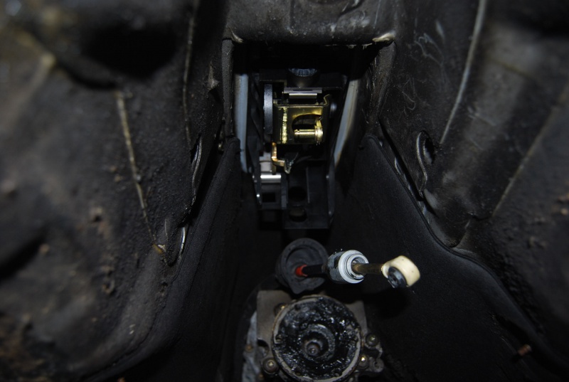

Sinon toujours mon souci de câble de boite grrrrrrrr
Si quelqu'un avait une photo ou un vu Elsa , car je me demande si je l'ai pas passé du mouvais coté ( c'est boite mutli avec v6 tdi). Merci d'avance

INFO : le capteur sur le carter d'huile, c'est pour connaître l'état de l'huile (option long life) qui a été introduit à partir de la B6.
Salut WAUZZZ
Oui ils m'en ont parlés chez V.A.G de cette histoire de culbuteurs, mais il semble que cela soit aussi casse pied et "fragile" selon eux.
Sur le moteur d'origine il semble que c'est le système qui régule l'huile pour pas que tout le fluide passe que dans un des deux banc qui a déconné donc l'huile passait soit à droite soit à gauche et faisait que l'autre coté était pas ou très peux graissé. Donc tout à usés (acc) et cassé (poussoirs ) .
Je ne savais pas pour le capteur, j'ai changé le carter donc tout fonctionne pour le moment.
J'ai enfin été chercher mon agrafe de câble pour la boite, c'est une bêtise à 0.50 euros :MdrDevil: .
Donc si tout va bien, Lundi prochain je fini le réglage de ce fichu câble et normalement c'est tout bon pour qu'elle roule enfin. Et dans la foulé j'attaque la A4 " Chiara" de Cat.

J'ai enfin posé mon agraffe, cela semble fonctionner. Ma femme va rouler un peux avec pour en être sur.
