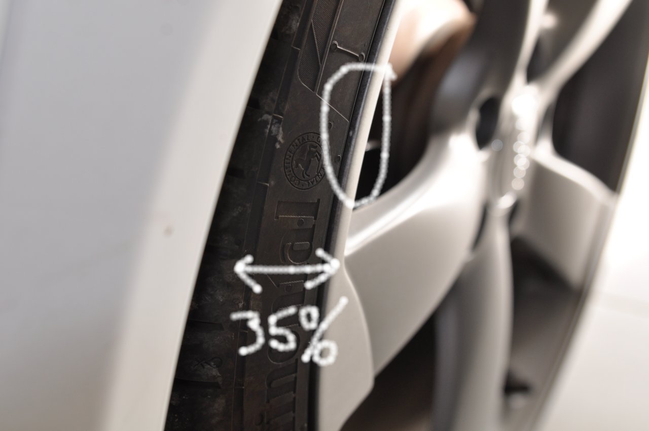

le 30 et le 35 ne sont pas la pour le 8 ou le 8.5 j de la jantes mais essayer de compenser l'augmentation de la largeur.
La largeur de jantes (8 ; 8.5 ....) sont en rapport la largeur du pneu (235 ; 255...), bien que, vu que 1/2 pouce ca fait 1.2 cm , cela n’étire le pneu que de 6 mm de chaque coté et vu qu'il fait 235 ou 255 mm, ca ne change rien.
Le 30 et le 35 c'est : le pourcentage de hauteur du pneu, par rapport a ça largeur ....
30 % de 255 (76.5 mm de hauteur de pneu) et 35% de 235 (82.5mm de hauteur de pneu)..
La hauteur du pneu va changer le diamètre global de la roue ok.... ca change donc la circonference, donc quand ton moyeux fait 1 tour, tu as fait plus de cm avec le 235-35 qu'avec le 255-30, c'est pour ca que on n'aurait theoriquement pas le droit de mettre de 255, si audi n'avait pas decider de mettre du 255 en option..., mais les compteur doivent etre tarauder en fonction de la commande du véhicule (235 ou 255). Et bien que l'egalement tu auras le droit d'achter un 235 et le remplacer ensuite par un 255, tu compteur sera faux....
Pour en revenir avec ta phrase : la largeur du pneu reste constate avec du 235 ou du 255, que tu mettes du 8 ou deu 8.5, la surface en contact avec le sol sera la meme, ce qui va changer c'est l’étirement du flanc qui sera plus bombé avec du 8.5j qu'avec du 8j....
L'avantage de mettre du 8 j sur du 235 au lieu du 8.5, c'est que le pneu sera moins étiré (6 mm a droite, 6 mm à gauche) ce qui aura pour effet de diminuer l'effet rebord protecteur du pneu sur la jante..

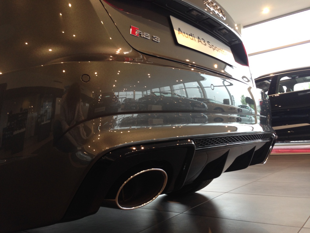

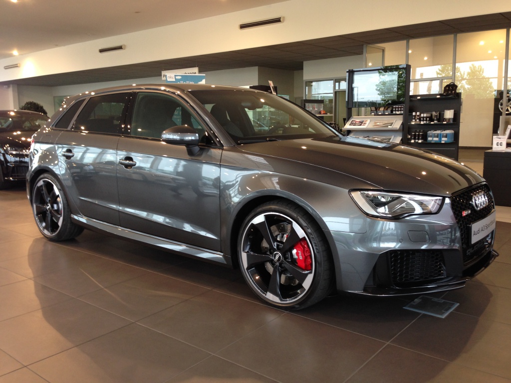

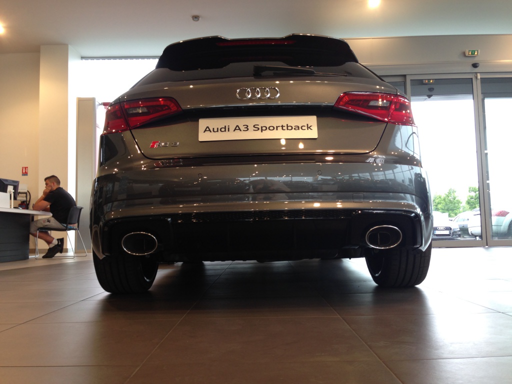

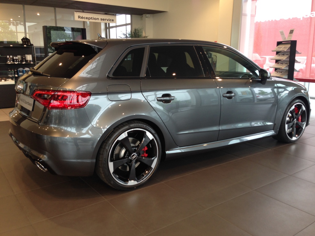

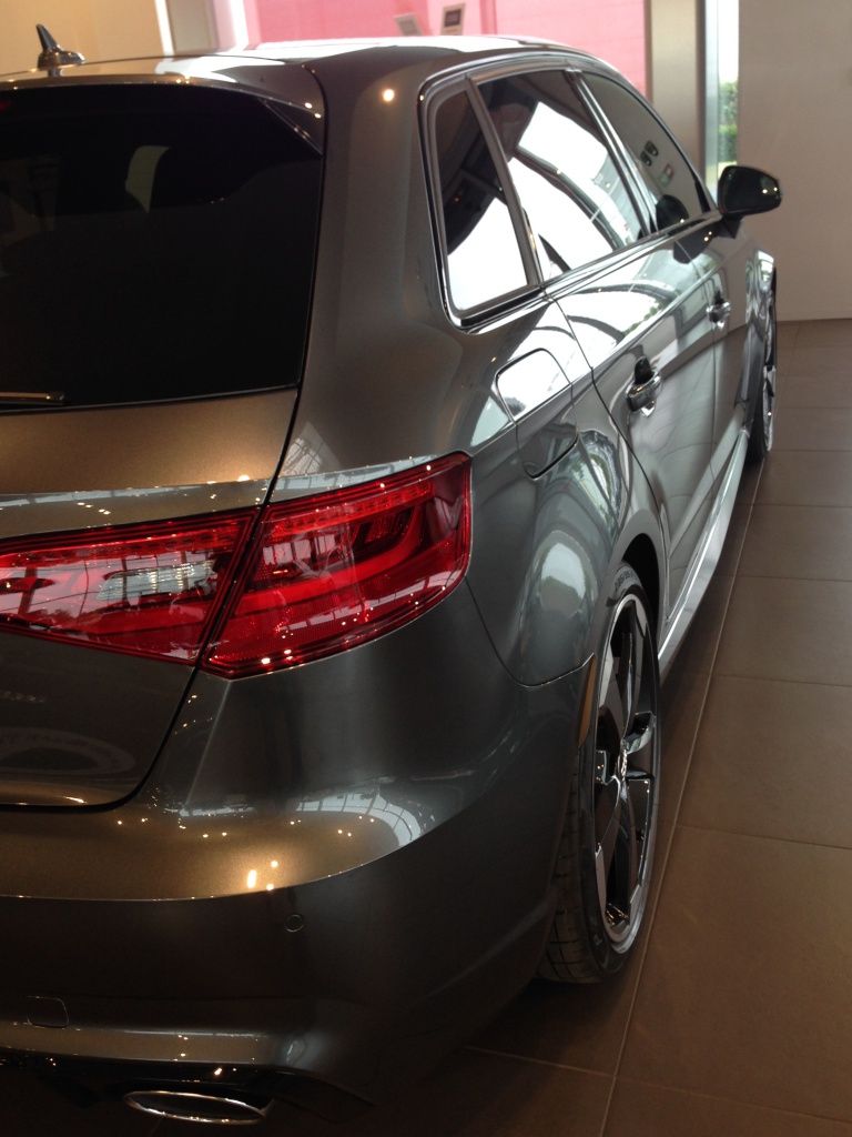

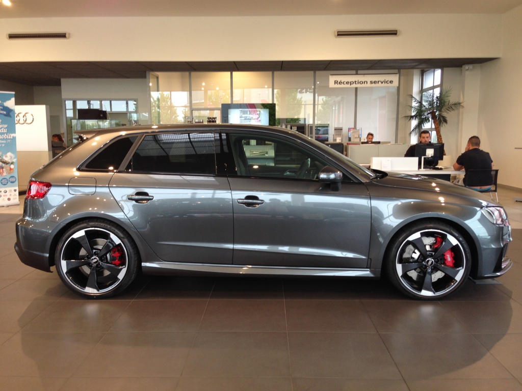

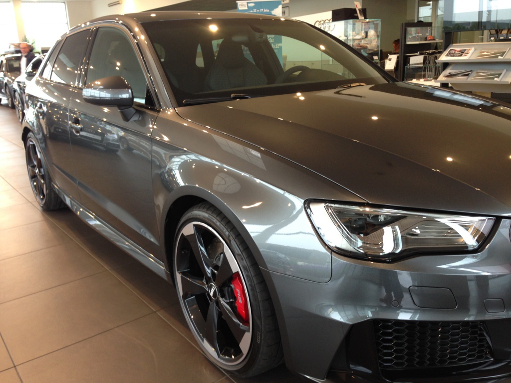

Je suis retournée ce jour chez le CC pour prendre quelques photos. J'adore !!!! :love: Celle-là, je l'aimerais bien voir dans mon garage ... ;)
Est-ce que vous pensez les étriers de freins en rouge, c'est "too much"?
perso, j'ai pris l'option jantes 19 titanes 8j partout et je vais acheter 4 jantes en 19-8.5 j. Pas question que je me fasse chier avec cette histoire de 8.5 a l'avant et 8 à l'arriere..... car sur le 8.5 J tu peux mettre du 235 ou du 255 vu que la taille idéale du 8.5 c'est 245...
PS : les étriers de freins rouge pour moi c'etait vraiment necessaire car je trouve que cela les met bien plus en valeur... mais la c'est encore une question personnelle (budget + envie)
Dans ce cas alors je dirais que c'est pour ne pas rester dans la marge de tolérance mais pour pour y être parfaitement adapté ? (je viens de comprendre la question !)
Perso, les jantes noires et les freins rouges cela donne un côté vraiment plus sportif mais comme je préfère la discrétion j'ai préféré jantes alu et étriers noirs.
Vraiment belle dans cette configuration.
Pour la question des étriers, moi je préfère en noir car sur les RS3 avec les étriers rouges, le logo RS3 est masqué. Sur le noir on vois bien le carré rouge du logo.
Il n'y aurais pas ca je prendrais les rouges mais la c'est vraiment dommage pour le logo RS3 qui donne un aspect bizarre (on vois que l'écriture, c'est pas habituel à voir)

C'était ma configuration de départ avant l'idée du nardo. Retour à la case départ je crois bien.
Pour les étriers, pareil que dellana, mieux en noir.
Y a pas une erreur sur la fiche? Ils mettent rétros noirs, or ce n'est pas le cas il me semble. En tous cas ça pique comme config si tu rajoutes les 6000€ de malus.
Sous un éclairage naturel de jour le Gris Daytona est bien plus clair.
Oui, il y a une erreur sur la fiche.
