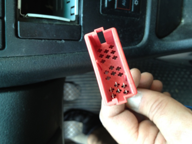

j'ai une audi a4 b5 de 1997, j'ai changer mon autoradio cette apres midi pour un avec lecteur cd.
je l'avais avant et il fonctionnait très bien.
J'ai egalement acheter l'adaptateur pour que les haut parleur arrieres qui sont amplifié fonctionne aussi.
Mais a ma grande surprise ils ne marchent pas ( aucun son )
J'ai des cables qui sont couper du a l'ancien proprio, c'est peut etre du a ça ?
Qui pourrais m'aider et me faire parvenir les branchement qui vont sur la prise rouge (cf photo )
d'avance merci à tous pour votre aide
salut a vu d oeil tu as pas ma
salut a vu d oeil tu a pas mal de fils haut parleur coupé
la prise rouge c'est pour le contrôle du lecteur CD dans le coffre normalement.
je n'ai pas de lecteur cd d'origine donc pas cette prise rouge
ok merci pour votre aide.
J'ai du refaire tout le fesaut haut parleur arriere, car il etait couper sous le siege conducteur. ( vive les bricolo du dimanche )
Donc maintenant tout fonctionne super bien, un pur son a l'arriere sa change
