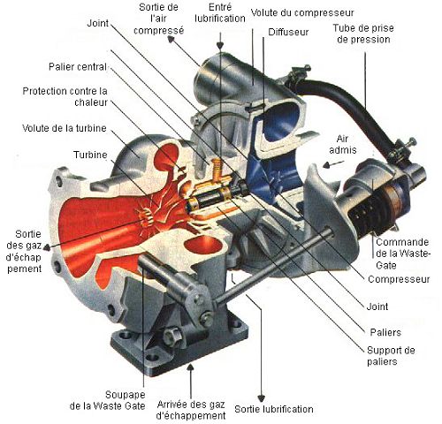

Pour rappel encore une fois, il n'y a pas de waste gate sur un V6 TDI mais une géométrie variable.
Le waste gate de sa traduction vanne de décharge est composé d'une soupape et ce système n'est monté que sur les turbos classiques, dans la fonderie. La capsule à dépression (ou commande de waste gate) agit sur la vanne (soupape) via un levier et une tige. Très souvent, les gents pensent que c'est la capsule à dépression qui s'appelle waste gate mais c'est faux !
Un schéma pour tout localiser une bonne fois pour toutes sur un turbo classique :
