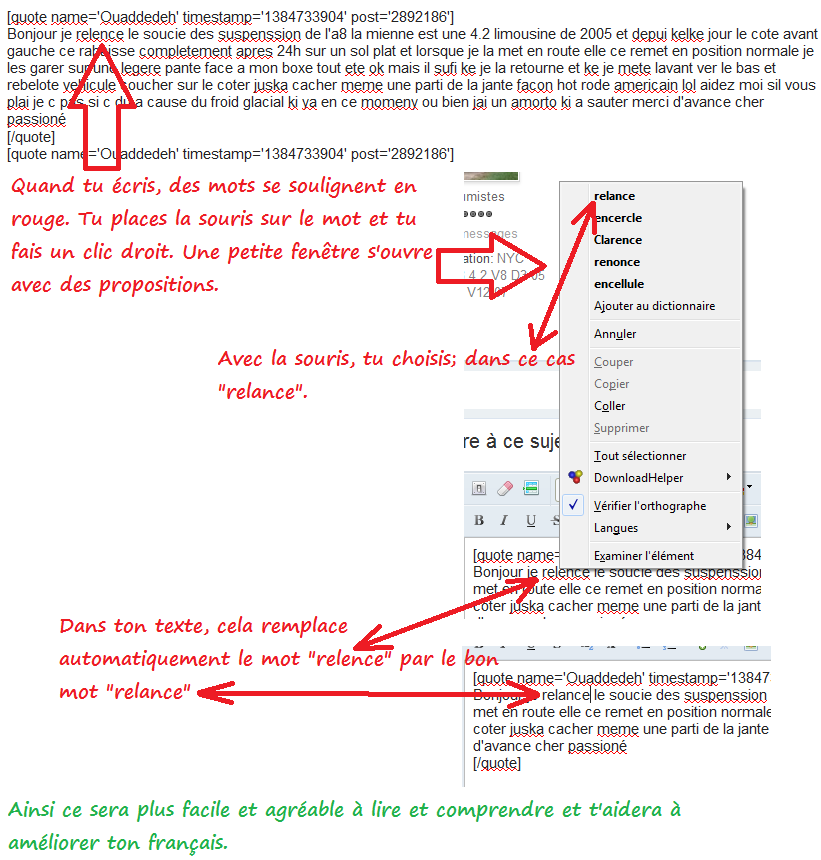

Bonjour et bienvenue au nouveau,
je ne suis pas français, ni en France mais m'efforce d'écrire en français correct.
Voici d'abord une petite aide pour toi: utilisation du correcteur.
Bonne journée et bonne route!
dsts :bravo:
t'as du te faire chier pour faire un aussi bel explicatif!!
