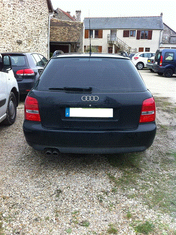

Voilà, je suis un nouveau possesseur de s4 depuis un peu plus d'un mois.
Elle est de mars 2000, je l'ai eu à 91700km, j'espère avoir fait une bonne affaire comme tout le monde bien sur. je vais avoir la courroie de distribution à faire au plus vite. Elle vient d'allemagne, le carnet d'entretien est rempli chez audi du début jusqu'à ses 72 000km.

place aux photos :
salut et bienvenue, belle auto, et pas kilométrée !

Sympa le contraste intérieur claire et carrosserie !
