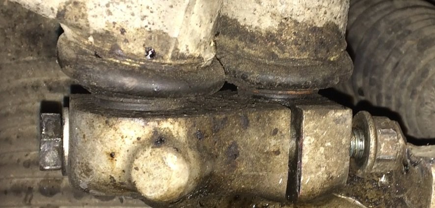

Bon ça y est les veilleuses led sont installées par contre les bras de suspension supérieurs c est pas gagné, on arrive pas à sortir la vis des rotules. Je vais commander des vis de rechange car on va sûrement les écourter à force de forcer dessus.

Parce qu ils sont usés et grincent un peu , j ai changé la barre stab et toujours les couinements...

Mes bras ne sont toujours pas monter mais j ai trouvé quelqu'un qui va me les monter soit disant en 2 h pour les 4, j attend de voir ça... En plus il me dit que si il passe moins de temps il me comptera moins... Pour 100€ la pose, je vais pas aller me salir les mains, lol
