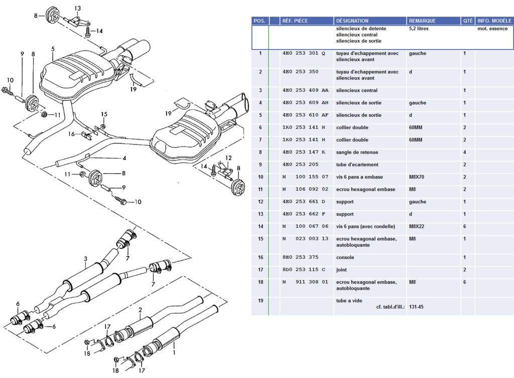

Par contre sur les photos il n y a pas les supports qu il faut changer
Nickel alors, voilà donc le ptit cadeau pour mon A8 ;-)
C est vrai, le vendeur doit les chercher mais je pense que je vais être bon pour en acheter...
et ca fonctione sur toutes les audi a8 les pot qui s'ouvrent
Non, c est uniquement prévu d origine sur S8 et w12.
Par contre Jerem si t arrives à me retrouver la référence des supports avec option photo, ça serait sympa stp
Je viens justement d aller voir mais j ai bêtement jeté la facture ... 😞
Mais fait comme moi, va chez audi avec un num de série de S8 et ils vont te trouver les deux ref.
S est balo...lol
Il y a deux références de supports?
Oui une pour le gauche et une pour le droit.
Une centaine d euros les deux il me semble.
J ai changé aussi les deux "caoutchouc" qui font le lien support châssis-support simencieux. J en ai fendu un en les démontant.

Salut à tous,
En attendant que le vendeur de la ligne recherche si il a toujours ses supports, je vais essayer d anticiper de mon côté aussi.
Je suis donc a la recherche de références, photos ou d un numéro de châssis S8
Merci par avance pour votre aide
Bon, a priori j ai trouvé un carrossier pour la découpe du pare choc, plus qu'à voir les supports...
Personne n a de photos, références ou n° de châssis???
Pour numéro châssis je t'ai envoyé un mp ;)
C'est parfait , merci Roccomon
