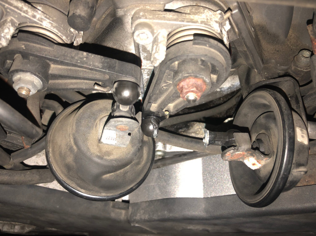

je remplace aussi mes flexibles d échappement dont un est percé, la note va être salée 😕
