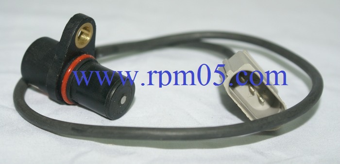

Résultat du diagnostique concernant la panne moteur aujourd'hui : problème de sonde point mort haut.
D'après le garage, la pièce coûterais 300€.
Bref avec la main d'œuvre... Il n'y aurais pas moyen d'en trouver une moins chère ?
bon , c'est ou et quoi cette sonde ?
C'est un capteur pour les régimes moteur.
J'ai vu qu'on en parle aussi un peu >> ici << dans la section A8 D2, et je me demande aussi si cette pièce pour A8 serait compatible pour nos V8, car il me semble bien que se sont les mêmes moteurs.
ha oui , c'est le soucis type des A8 et V8 .. souci qui ne m'es d'ailleurs jamais arrivé ...
Je crosi que ça coute 50 à 80 € , va cez audi , celle de mon ex-v8 à servi a qqun.
Après vérification chez Audi, 145€ la pièce. Et après vérification auprès du garagiste, il y a les deux a changer.
Ceci expliquant cela.
C'est ce qui coute 62.57 € chez oscar ?
Ah oui en effet ! Merci. Par contre il n'y a que le côté droit.
J'ai demandé au garage de passer commande ce matin. Ça peut peut être encore être annulé dans le courant de l'après midi, mais pour ça, il me faudrait les deux. Côté droit et gauche.
Misterauto : nada, je vais continuer à chercher, puis si je ne trouve pas tant pis.
Bon j'ai récupéré mon V8 depuis une semaine avec les deux capteurs PMH neufs. Tout fonctionne nickel !
