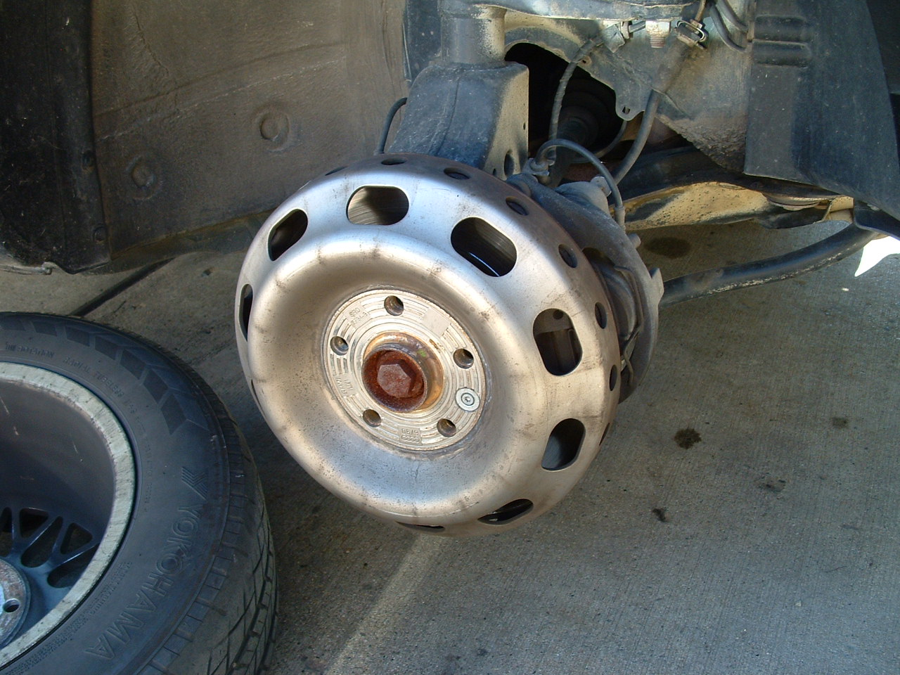

Avec un pote, hier, on s'est aperçus en voulant regarder comment changer le moyeu, qu'il y à un détrompeur sur les disques.
C'est le trou supplémentaire avec une vis. Entre deux emplacement de boulons.
En fin de compte, j'ai juste du mal remettre le disque la dernière fois que j'ai démonter la roue.
Et du coup, mon disque n'était plus bien plaqué.
Il repoussait les plaquette quand la roue tournait et c'est pourquoi ma roue paraissait voilée.
Vraiment ces disques... :
La photo étant trouvé sur le net, ça me rassure. Nous sommes au moins deux à penser la même chose ! :icon_biggrin:
Bref, voici pour la petite histoire.
Donc là, ça freine. Et la prochaine fois que je dois les changer, si ceux de l'autre V8 ne sont plus en bon état, je passerais donc par la case "adaptation de disques traditionnels" !
Modifié par BobsleiiG
