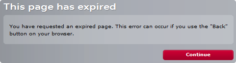

C'est juste chez moi ou la navigation sur ce site est une galère récurrente pour tout le monde ? :reflexion:
("use the "Back" button" qui bien sûr renvoie en page une ! Et généralement dans une autre section que celle choisie (là, V8))
Je parle de d’éplucher le catalogue, page par page. Comme — au pif — dans la section "structure". Idem pour le reste. Quand on à pas la ref. par exemple...
Bon, ce n'est pas que moi alors. Ça me rassure un peu.... Et me confirme que ça restera pénible du coup ! :icon_lol:
