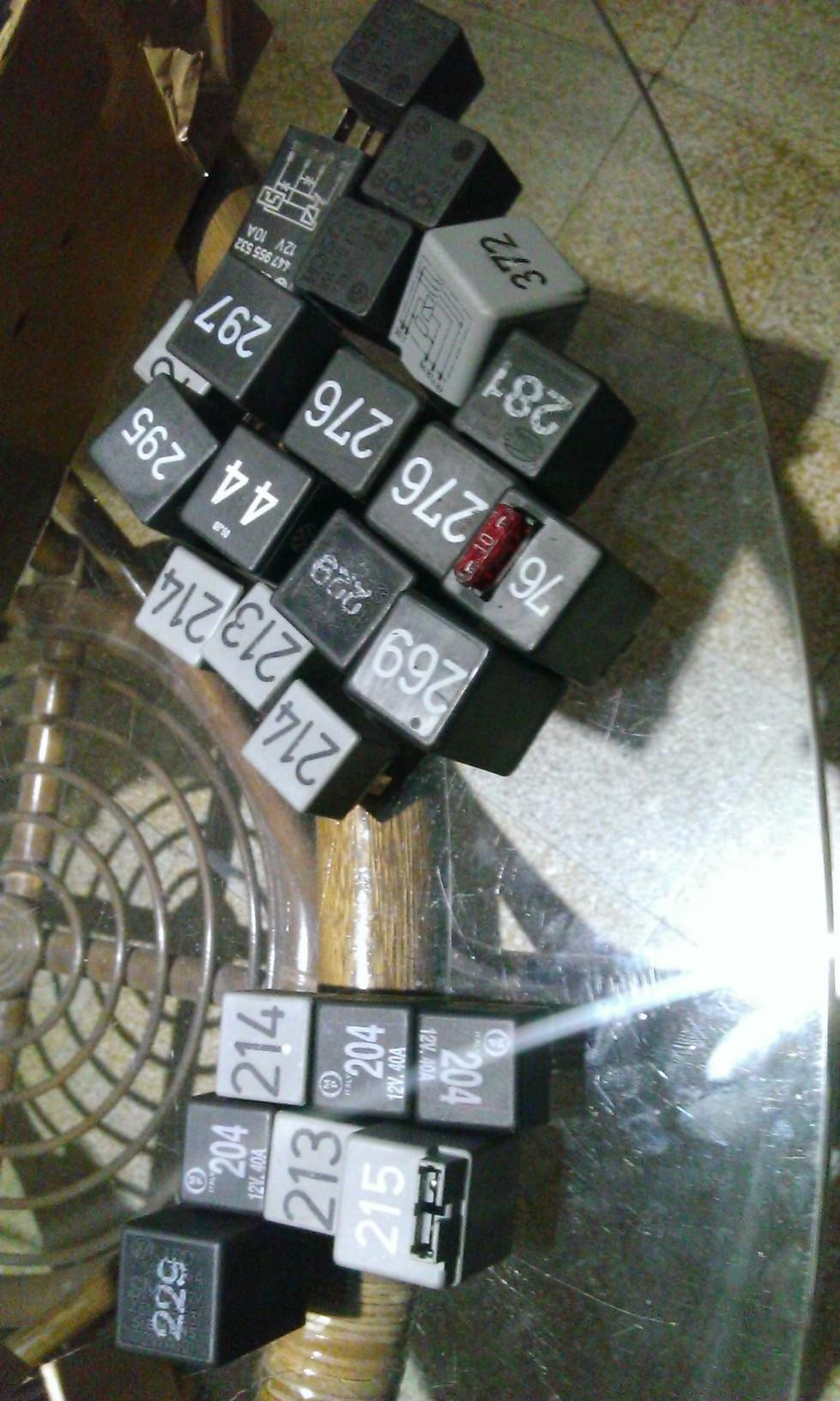

Pourquoi ils sont HS, bonne question.
Mais certains font sauter un fusible ce qui porte à croire qu'ils font court jus quelque part...
Pour les photos. La je ne peux plus. (et je n'ai pas pris le 847 20)
Les deux dont je n'ai pas leurs numéros, je n'ai pas de photo non plus.

Bon , si tu as un cout-jus , à mon avis les relais y sont pour rien !
Après , je peux aller aussi démonter les relais de ma 3ème V8 ..

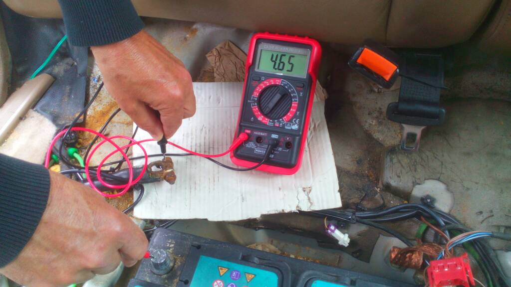

Bon. J'ai testé tout les fusible côté passager un par un. Rien à changé...
J'ai aussi testé tout les relais du même côté. Idem.
Oui, plus ou moins. A quelques « vraiment pas grand chose » de moins de temps à autres. Mais vraiment rien de bien significatif.
Si je ne me goure pas, c'est 4,65A et pas mA.
Multimètre sur 20m/10A.
Bon et bien , 4.65A avec une batterie de 100 Ah , ça laisse 20H
