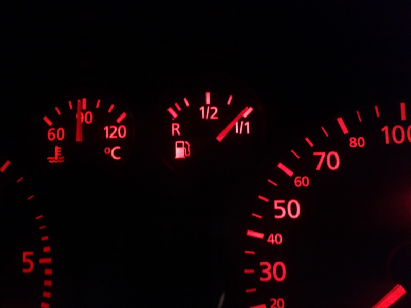

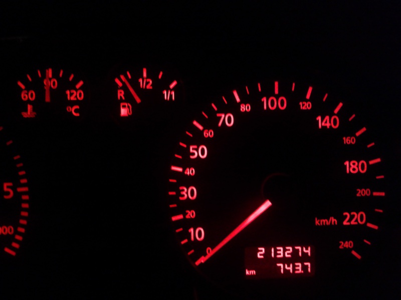

alors voici la photo de mon plein jusqu'a limite la reserve
qu'en pensez vous avec ce km sachant que j'ai fait autoroute 130 140 plus un depart arrete pour la decrasser au peage de sens aller retour et apres que du urbain
et lorsque j'ai mis mon plein a fond dites vous j'ai mis maximum 43.24L ^^ pour etre precis
on est bien d'accord ce reservoir prend 55 litres?

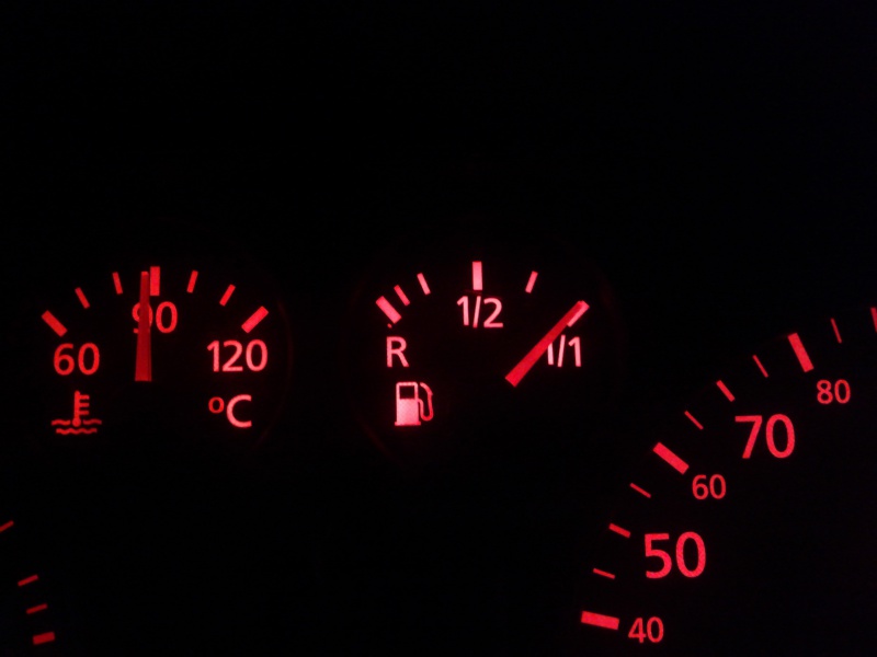

et voici l'aiguille lors du plein
mais apres elle remonte la maligne j'ai du l'etouffer lol

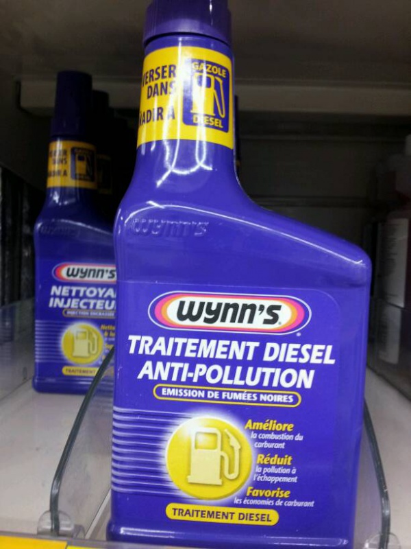

et pour info j'ai mis ce traitement 855364ed29f80c0926d5b89f203b9a922f7c7a.jpg
la nuit lorsque on roule on peut apercevoir avec les phares de celui de derriere la fumee d'echappement bah sans vous mentir depuis c'est net
ce produit est un miracle vive le kerozene
Modifié par shark991
Oui ce produit et un miracle mais ces comme l'alcool avec modération comeme

Quand je disais le kerozene c'est le traitement qui contient ce produit mais franchement ma voiture est moins brusque au demarrage et plus souple a conduire ya pas a dire

Pour le calcul 43.24l / 7.43 (743/100). Je fais ce calcul après chaque plein pour voir si mon moteur est en forme.
