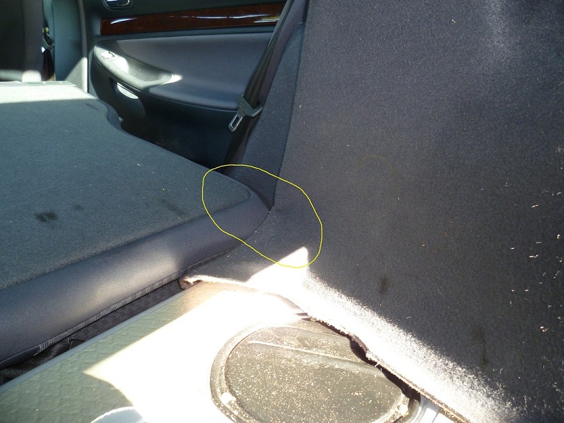

Bonjour, je n'arrive pas à démonter la garniture laterale droite du coffre sur mon A4 B5 de juillet 2000. J'ai enlever le cache plastique de l'ouverture de coffre, enlever les rondelles qui se vissent au niveau du coffre, j'ai tiré sur la moquette tout est venu SAUF au niveau du siège arrière droit à l'endroit de l'axe pour rabattre le siège, je n'arrive pas à enlever la garniture même en tirant dessus comme une mule! il doit y avoir une astuce alors!!! quelqu'un l'a connait-il?
Cordialement.

Oui en fait j'ai compris ! :P C'est toute la moquette qui cache le coté droit du coffre que tu veux retirer ;)
En fait je ne l'ai jamais démontée jusque la, car pour trafiquer la pompe de centralisation ce n'était pas nécessaire. Quoiqu'il en soit et au vu de mes dernières investigations, dans la zone que tu as entourée tu peux voir un "coussin" qui se situe entre la portière et le début de ton coffre.
Je pense qu'il faut la démonter et que derrière tu auras les agrafes pour retirer la moquette du coffre.
Ce petit coussin se démonte en tirant en hauteur
J'ai regardé mais bon c'est quasiment pas accessible et les colliers qui tiennent ce coussin sont casses pieds à enlever et fragile!! alors je sais pas trop si je tente ou pas... surtout que je ne vois pas ou s'accroche la moquette!! pffff quelle merde!
Honnetement, j'ai déja retiré ce petit coussin et autant que je me rappelle, il était clispé avec deux agrafes en métal
Par contre comme tu le soulignes je n'en dirais pas autant de la moquette, c'est à manier avec précaution :(
Tu voulais la démonter pour quoi exactement ?
Pour le petit coussin ça se fait super bien de ce que je m'en rappelle lors de mon changement d'intérieur et c'est robuste comme montage pour voir que ce n'est pas censé être démonté tout les jours.
