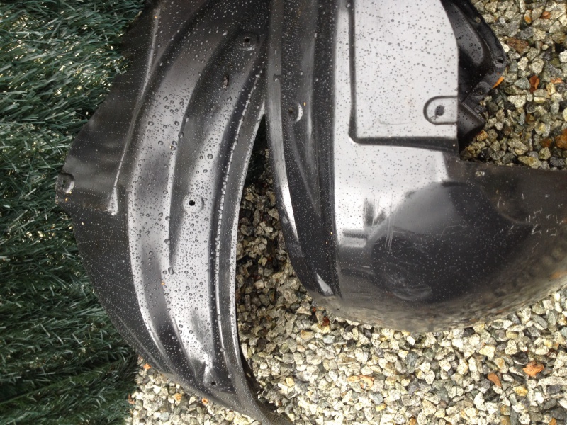

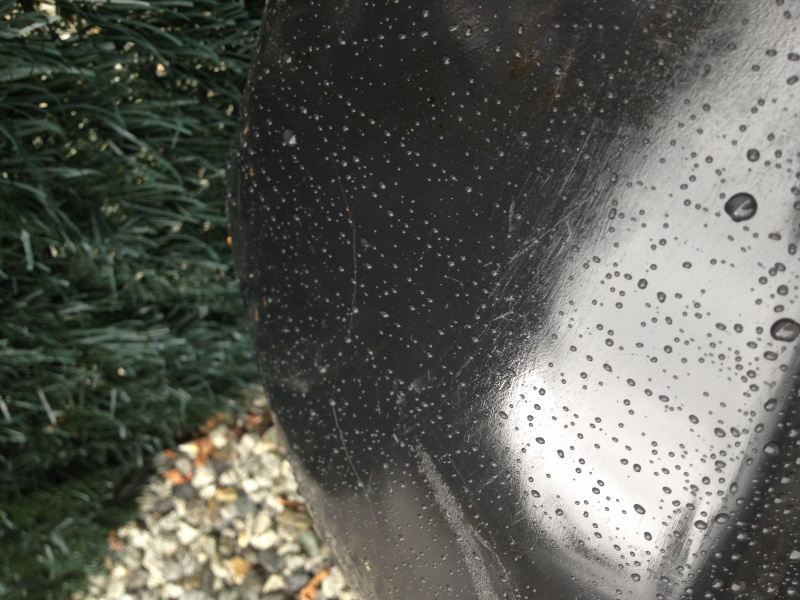

Je profite que la face avant soit démonté pour nettoyer tout ce que je peux.
En m'occupant des passages de roues au Polytrol, j'ai pu mettre en exergue l'effet anti goudron:
Pour ceux qui en mettent sur les élargisseurs, ils ont déjà du le remarquer.
Salut François,
tu appliques du polytrol directement sur les elargisseurs? Idem pour les parechocs?? J'ai déjà vu plein d'utilisation du polytrol mais jamais essayé. Mes elargisseurs et PC mériteraient bien une petite renov au niveau des couleurs...
Oui c'est hyper efficace, j'applique au pinceau puis j'absorbe l'excédent au Sopalin.
Je le fais une à deux fois par an sur les élargisseurs et les pare-chocs.

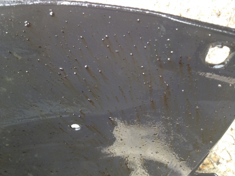

Sur les passages de roues, vu qu'ils sont démontés, j'ai appliqué généreusement sans essuyer.
J'ai laissé sécher, le produit a été tout absorbé.

une petite question, le polytrol sèhe ou reste gras après application ?
Il sèche, mais en absorbant le surplus avec du sopalin on favorise son séchage.
Mes passages de roues bien tartinés mais non essuyés sont quasiment sec aujourd'hui.
Oui mais ça brille si ce n'est pas absorbé et lustré et ça laisse des stries de pinceau.
C'est écrit sur le mode d'emploi, "appliqué...puis essuyé le surplus au papier absorbant".
Pour un rendu qualitatif l'absorption est indispensable.
Mon objectif sur les passages de roues est de saturer la matière, c'est quelque chose que je ne referai jamais alors j'ai mis la dose.

C'est comme peint ! T'as passé tout ton bidon !
