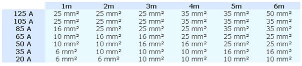

Ton ampli fait 4 x 50W Rms donc la puissance Rms totale est de 200W ce qui correspond à environ 200 x 0,13 = 26 Ampères
Il faut un fusible supérieur à 26A, mais pas trop sinon il ne fera pas son boulot de protection en cas de surintensité.
Il faut donc un + de section 16mm² sur une longueur de 5m pour alimenter l'ampli, idem pour la masse 16 mm²
Il faut également que le câble de masse entre ta batterie et la carrosserie fasse la même section.
Pour les HP du 1,5mm², voir 2,5mm² sur les grandes longueurs (HP Avant), et les longueurs doivent être identiques entre gauche et droite

pour la section des câbles c'est du 10mm2 (8mm2 préconisé par ALPINE), comme je suis plus proche des 4m que des 5m, pour 26A je pense que la section est suffisante?
Par contre tu as raison pour le fusible il faut que je change celui qui est dans le kit est de 60A, sauf que là d'après ce que tu dis il me faudrait plutôt un fusible à 30A ou 40A pas plus.

Tant que tu restes sur 1 ampli (200W Rms) c'est bon 10mm² pour l'alimentation, pour le fusible 40A sera suffisant. (30A peut-être limite)
Si un jour tu ajoutes un deuxième ampli, il faudra revoir la section du câble et le fusible également ......

Pour le calcul de l’ampérage, je prend la puissance RMS x 2 / 13 soit 200 x 2 / 13 = 30.76a. On a pas la même méthode de calcul ???
Je partirais donc plutôt sur du 16 carré.

Pour la méthode de calcul, j'ai trouvé la même que Fred sur ce site :
http://narbi.free.fr/sono/Alim.htm
Courant (en Ampères) = Puissance RMS totale x 0.13
