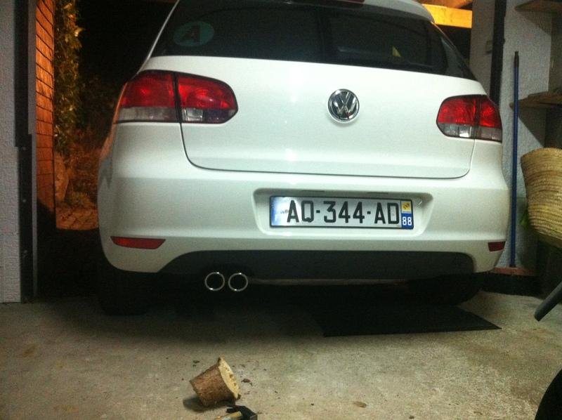

Voila je les ai reçu,deux jours d'attente est 24,90 € voici ce que ça donne...
ps: desole pas eu le temps de laver la voiture... j'ai horreur de l'hiver... :mur:
