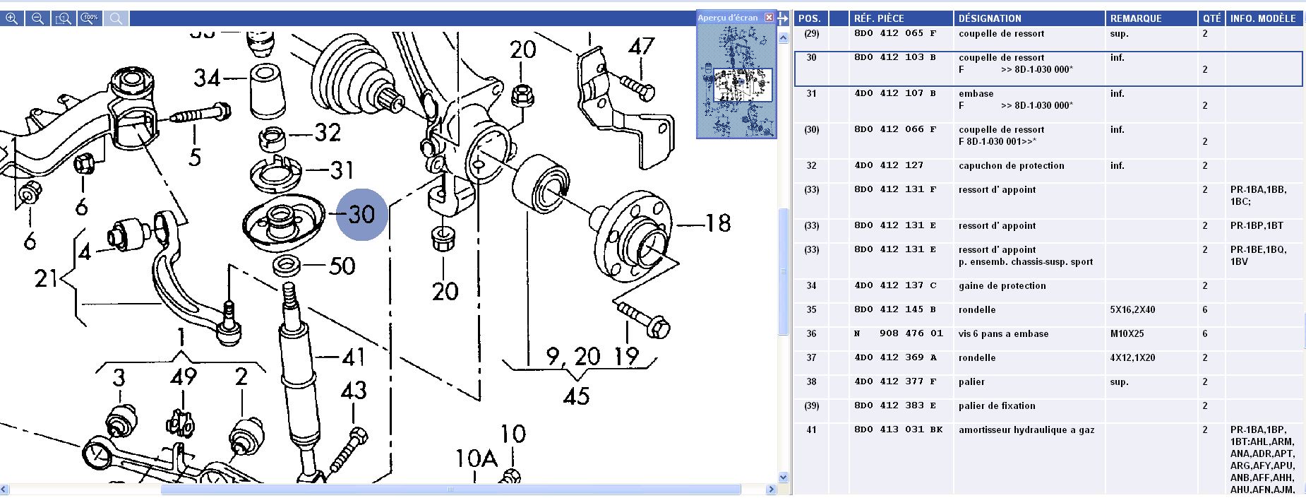

mais ca ne serait pas plutot les coupelles inferieur ? :unsure:
les coupelles inferieures sont soudees sur l'amortisseur non ???
justement non
sur B6 et B7 tu n'as que des coupelles inferieur
et la REF 8D0 412 103 B est la piece 30 (ci dessous)
