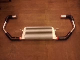

Bon allez on continue les achats apres le papillon et la durite d'admission en alu j'ai pris un echangeur frontale + durites alu, durite alu du papillon a l'echangeur et durite silicone viper pour le coté gauche! Avec ça mon circuit d'air est completement neuf.... J'arrive presque a une voiture restauré a 100% ... Si j'ai tout montage et photo ce week end!! :)
Yes j'attend de tout d'avoir vu que ça viens d'allemagne,d'angleterre... deja je n'aurai pas l'échangeur le week end prochain :( donc je monterais juste le papillon en esperant qu'elle roule enfin !! :)
Oui la durite en silicone c'est la tienne le reste c'est commander sur le site :)

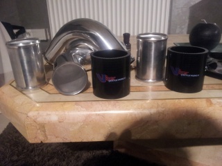

Matériels qui arrivent doucement mais surement :)
Manque plus que la durite d'admission B&B (et peut être une bmc si je l'adapte pas sur la boite d'origine hein mano972 :) ), decata (que j'ai pas trouvé) , un cardan (que j'ai trouvé! ) et le support moteur pendulaire avec un retarodage des vis!!!

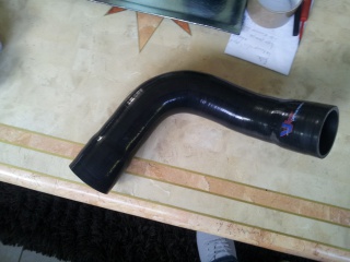

Bon ayant pas beaucoup de temps je laisse tombé l'idée du montage de la durite d'induction B&B et j'ai pris une durite renforcé samco plug and play.

Je me suis amuser toute laprem a bien placer les durites de l'echangeur pour remetrre les les AB apres j'ai demonter la durite je me suis dit que si je veux la finir avant l'hivers je vais depenser 160 euro et la revendre la fameuse B&B :)
