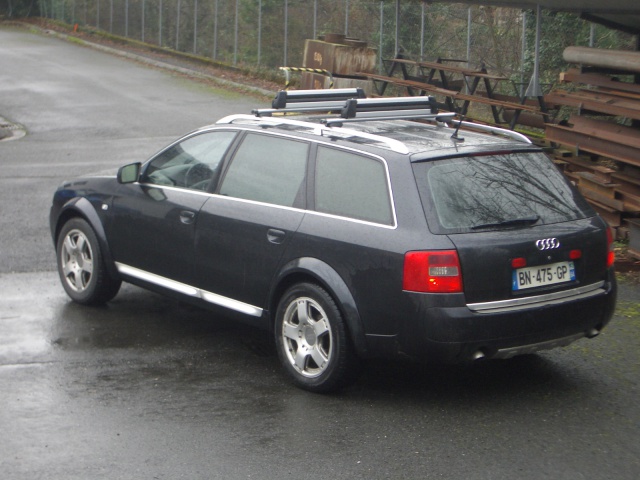

Après avoir été à Pampelune cet été (dommage, pas de photos) pour faire la fête puis à Bayonne pour remettre ça (il n'en a jamais assez), mon petit Allroad se prépare pour ses vacances d'hiver. Après son escapade en Corse cet été, il est fin prêt pour son séjour en Haute-Savoie, plus précisement aux Carroz d'Araches.
4 pneus neige NANKANG SNOW SV-2 en 225/55/17 101V sur ses jantes d'origine, deux barres de toit, porte-skis et le voila tout fier avant son départ!
Pour bien préparer l'hiver, remplacement des filtres à air, du filtre à gazole, vidange et remplacement du filtre à huile, vidange de boite.
je vous enverrai quelques photos dans des situations "enneigeuses"(mais pas ennuyeuse) si possible....
La photo n'est pas très nette, comme ça, personne ne verra qu'il n'est pas propre (il déteste qu'on lui dise)! En revanche, vous pouvez lui dire qu'il a le "total look" avec ses élargisseurs de 20mm....

Perso, je préfère ton allroad avec ces chaussettes d'origine (avec voies élargies, c'est top) plutôt que les jantes d'été. Gout personnel bien sur.
Profite bien des piste et n'oublie pas les photos...
Bonne vacances.

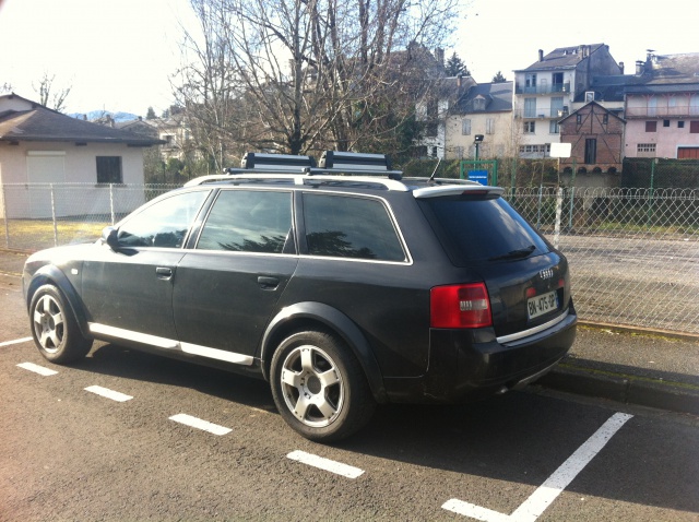

Mes jantes style A5 sont en 8x18, avec des cales de 20mm pour élargir les voies.
Aujourd'hui, neige dans le Sud-Ouest et qui dit neige dit Allroad dans la neige.......
Bonne journée...........
Franchement sympa tes photos , surtout la dernière!

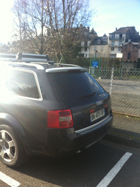

Jcav tu n'as toujours pas trouve ton becquet arrière style RS6?
Trouvé oui! Chez Audi ref 4B9 071 640 K pour 152.74 euros ou comme ici
Je dois aussi comme beaucoup de possesseurs d'allroad changer mes boudins avants.
Alors, le bequet va attendre un peu même si je pense que cela va changer radicalement l'allure de la voiture.
Ben si je passe à la peinture...... Ça serait con de ne pas le faire?
