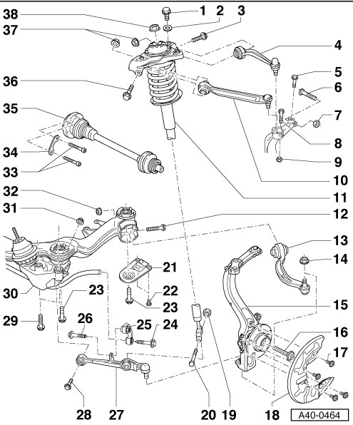

Salut les gars , je vais recevoir d'ici demain un kit de bras de suspensions et je vais attaquer tout ca avec le beau week end de 4jours qui m'attends.. :)
J'ai prevu un chalumeau pour la vis fatale , j'ai prevu aussi le demontage de l'ammortisseur , une bombe de degrippant une clé a choc electrique pour le demontage et de l'huile de coude.
Est ce que quelqu'un aurait les couples de serrage car ma RTA m'indique de serrer au couple sans me les donner ( les blagueurs ! )
alors il me faudrait couple serrage de :
-la vis traversante de la mortquitue des rotules de bras superieurs. (j'ai lu 40nm sur passat)
-les vis de silentbloc desbras superieurs. (j'ai lu50nm sur passat)
-les vis des bielettes de barre stab.
-les vis de bras inferieurs (silentbloc puis rotules)
-les 3vis en tete de l'amortisseur et sa vis inferieur qui se fixe sur le bras.
-la vis de rotule de direction en bonus pour ceux qui font tout (j'ai lu 45nm sur la toile)
Merci d'avance a ceux qui pourront m'aider :)

1 - Vis à six pans q 75 Nm
2 - Rondelle entretoise
3 - Vis à six pans q Remplacer après chaque démontage
4 - Bras de suspension supérieur arrière q Dépose et repose → Chapitre q Remplacer les paliers → Chapitre 5 - Vis à six pans q 5 Nm q Remplacer après chaque démontage q Pour le réglage des constantes de parallélisme « S »
6 - Vis
7 - Écrou autoserreur q 45 Nm q Remplacer après chaque démontage
8 - Vis à six pans q 40 Nm
9 - Écrou autoserreur q Remplacer après chaque démontage
10 - Bras de suspension supérieur avant q Palier de fixation : dépose et repose → Chapitre q Remplacer les paliers → Chapitre
11 - Jambe de force q Tenir compte des différentes versions de trains roulants, voir plaque d'identification du véhicule → Anker. q Sur les véhicules équipés du système Dynamic Ride Control (DRC II), vidanger le système et le remplir → Chapitre q Dépose et repose → Chapitre q Remise en état → Chapitre q Palier de fixation : dépose et repose
Chapitre 12 - Vis à six pans q 70 Nm + 180° q Remplacer après chaque démontage
13 - Bras de guidage inférieur q Déposer et reposer le bras de guidage → Chapitre Si le palier hydraulique n'est pas étanche, le remplacer → Chapitre.
14 - Écrou q 110 Nm q Remplacer après chaque démontage
15 - Carter de roulement de roue q Tenir compte de la dépose et de la repose du transmetteur sur les véhicules avec dispositif de réglage de la portée des phares → Chapitre. q Dépose et repose → Chapitre q Remise en état → Chapitre
16 - Vis à embase q Remplacer après chaque démontage q Tenir compte de l'ordre de desserrage → Anker et de l'ordre de serrage → Anker. q Couple de serrage → Anker
17 - Vis de flasque q 10 Nm
18 - Tôle de recouvrement
19 - Écrou autoserreur q Remplacer après chaque démontage
20 - Vis à six pans q 90 Nm
21 - Appui pour berceau q Il est également possible de poser une traverse tunnel à la place de l'appui pour berceau. q Dépose et repose de la traverse tunnel → Chapitre
22 - Vis à six pans q 65 Nm
23 - Vis à six pans q 110 Nm + 90° q Remplacer après chaque démontage q Le filetage dans la carrosserie peut être réparé au moyen d'un insert métallique DIN 8140 (Heli- Coil). L'insert doit avoir la même longueur que le filetage dans la carrosserie.
24 - Vis à six pans q 40 Nm + 90° q Remplacer après chaque démontage
25 - Biellette de barre stabilisatrice
26 - Vis à six pans q 40 Nm + 90° q Remplacer après chaque démontage
27 - Bras porteur inférieur q Tenir compte de la dépose et de la repose du transmetteur sur les véhicules avec dispositif de réglage de la portée des phares → Chapitre. q Déposer et reposer le bras porteur, toutes motorisations sauf TDI 3,0l et FSI 3,2l → Chapitre q Déposer et reposer le bras porteur sur les véhicules à moteur TDI 3,0l et FSI 3,2l → Chapitre
28 - Vis à six pans q 70 Nm + 180° q Remplacer après chaque démontage
29 - Vis à six pans q 75 Nm q Remplacer après chaque démontage q Le filetage dans la carrosserie peut être réparé au moyen d'un insert métallique DIN 8140 (Heli- Coil). L'insert doit avoir la même longueur que le filetage dans la carrosserie.
30 - Berceau q Avec différentes versions de supports de berceau : berceau avec patin métal-caoutchouc dans les points de prise berceau/carosserie (tous véhicules sauf cabriolets). Il est possible de remplacer les patins métal-caoutchouc et/ou berceau sans patins métal-caoutchouc dans les points de prise berceau/carrosserie, mais avec douilles en acier soudées (uniquement pour le Cabriolet). Les douilles en acier ne peuvent pas être remplacées. Si elles sont endommagées, remplacer le berceau. Appariement → Catalogue des pièces de rechange q Au début de la production de série du cabriolet, un berceau avec des renforts diagonaux courts a été monté (accostage de chaque renfort diagonal sur le côté arrière extérieur du berceau et sur le soubassement). Le berceau de série a progressivement été doté de renforts diagonaux longs (accostage de chaque renfort diagonal sur l'avant et la partie centrale du berceau et sur le soubassement). Le premier modèle de berceau n'est pas disponible en tant que pièce de rechange. Par conséquent, en cas de remplacement du berceau, il faut passer à la version suivante conçue pour les renforts diagonaux longs → Chapitre. Pour l'appariement des pièces de rechange correspondantes, se référer au → Catalogue des pièces de rechange. q Tenir compte de la dépose et de la repose du transmetteur sur les véhicules avec dispositif de réglage de la portée des phares → Chapitre. q Dépose et repose → Chapitre q Remplacer les patins métal-caoutchouc de berceau → Chapitre q Dépose et repose de la traverse tunnel → Chapitre
31 - Écrou autoserreur q Remplacer après chaque démontage
32 - Écrou autoserreur q Remplacer après chaque démontage
33 - Vis à denture multiple q Serrer tout d'abord toutes les vis au couple de serrage 15 Nm, puis serrer toutes les vis au couple de serrage prescrit. q Couples de serrage : Vis M 8 : 40 Nm Vis M 10 : 70 Nm
34 - Plaque de calage
35 - Demi-arbre de roue q Dépose et repose → Chapitre
36 - Vis à six pans q Remplacer après chaque démontage
37 - Écrou autoserreur q 50 Nm + 90° q Remplacer après chaque démontage
38 - Ecrou à collet q 50 Nm q Remplacer après chaque démontage
Yesss merci kilivinci tu geres ! Une vrai encyclopédie. Je t'en dois une si tu passes un jour dans le 93 une biere t’attendras au frais ;)

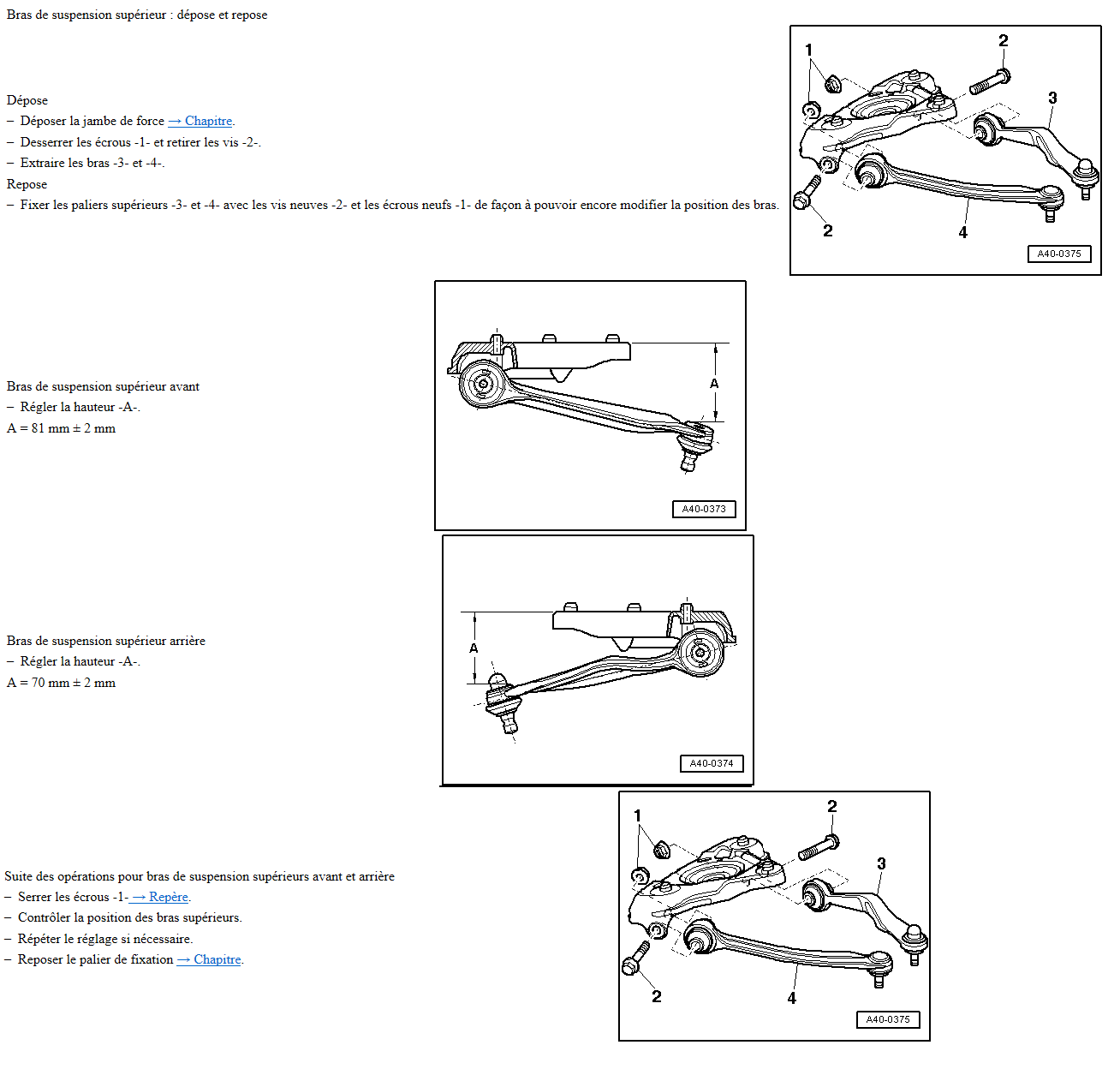

petit cadeau pour les bras superieurs
apparemment il faut bien un extracteur de joint a rotule
pour le bras porteur et de de guidage
Merci kilivinci pour le reglage des bras j'avais ca dans ma RTA ca a le merite de valider le bouquin :)

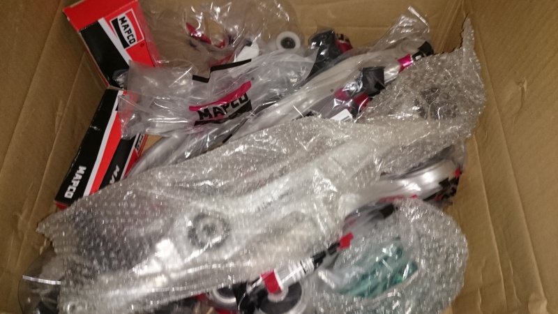

-Donc j'ai changé avec un collegue les 8 bras de suspensions + bielette barre stab avec le kit mapco.
On a mit a peut pret 8heures en comptant les 2 pauses 1664 et sans arrache rotule..
