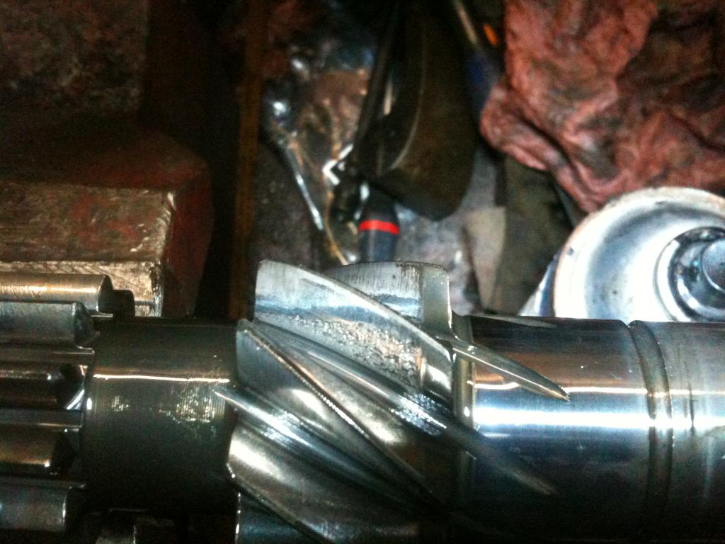

je viens d'avoir ma rs4 b5 et je trouve que la premier fait un peu de bruit, un peu comme une marche arrière, ce qui m'enmbete c'est que quand j'ai fait l'essai avec le vendeur, je n'ai pas remarqué ce bruit. Avant de récuperer ma voiture, il y a eu changement d'un souflet de cardan apriori, pourrait-il y avoir un rapport?
Le soufflet n'as rien a voir la dedans.
Pour moi se serais les syncro.
Après j'espère que je me trompe.
Mais les spécialiste vont passer par la et te dirons mieux que moi.
Ce sont les synchros sûr à 100% Moyo a eu le même soucis ( il viendra surement apporter son témoignage ) , le bruit caractéristique de la marche arrière ne laisse pas de place aux doutes ... Il faut déposer la boîte et changer les syncros abîmés et étant donné qu'elle sera ouverte changer les roulements et refaire un truc bien étanche .
Un beau billet en perspective , la dépose de boîte chez KSF c'est dans les 800 euros ensuite les pièces ... Et je crois que contrairement aux roulement qui sifflent, il faut s'occuper des synchros rapidement

ou là, c'est dans les 2500€ pièces + mo, quand tu viens d'acheter le véhicule c'est sur que ça fait mal ...
non justement, ce n'est pas les synchros.
une synchro qui deconne , c'est lors d'un passage de vitesse.

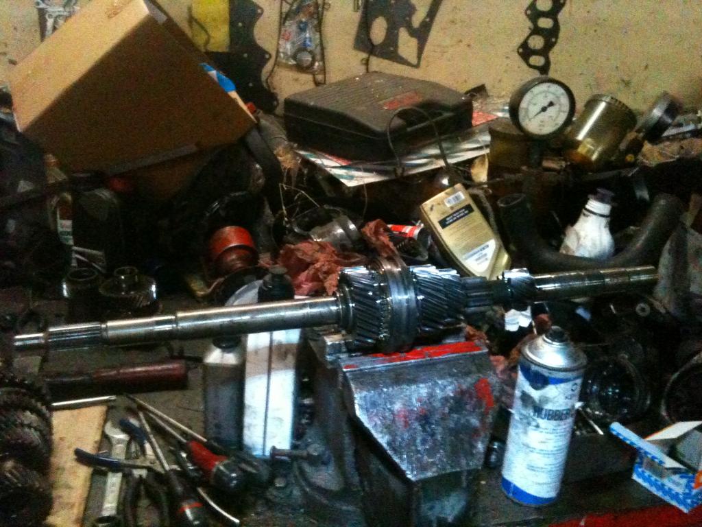

ton soucis ressemble à ce que j'ai eu, c'est à dire un arbre primaire HS.
Qd on tombe sur un ancien proprio débile du depart arreté..
j'avais du changer l'arbre primaire + le pignon de premiere,
plus les synchros, roulements, joints ..
2600€ MO comprise, chez Auto 3L (77)

l'arbre primaire est facture 800€ HT chez Audi de memoire.

Audi va te faire un devis pour un echange standard, ils n'ouvrent pas les boites.
5000€ ttc de memoire.
