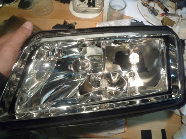

>Audidrive, pkoi tu ne mets pas des xenon directement, ca passe sans problème, ca éclaire 3 fois mieux
et les trouves pour moins de 25 € livrés chez toi ?
Ben disons que le fait de decouper le cache a l'arriere du phare ne me plait pas trop...et puis j'aime bien les modifs que tu peux demonter et que la voiture revienne a l'origine...
Ceci etant le xenon me plait beaucoup

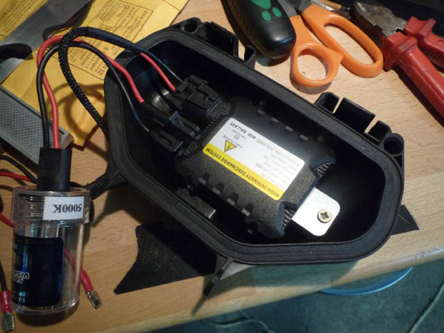

Pas besoin de découper le cache arrière. Regarde la photo que j'ai posté un peu plus haut.
Le ballast, je l'ai placé a l'intérieur du phare ds le cache exactement. Du coup tout le cablage reste
ds le phare lui même, rien n'est visible et lors du CT tu enlèves l'ampoule xenon et mets l'ancienne.
C'est tout.
