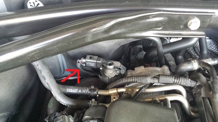

Bonjour a tous
après que le Temoin Gestion Moteur restait allumer
résultat capteur de pression différentielle je viens de le remplacer aujourd'hui ,a presque 60000km , j'ai payer 69,82 euros chez AUDI Belgique :secret:
le magasinier n'a pas été étonner du tout ,il ma dis qu'il les remplace a la pelle sur VW /AUDI /...........................................
et pour INFO remplacer d’abord cette pièce avant que la CC vous
Remplacement radiateur EGR + capteur de pression différentielle ,apparemment chose courante cher eux ,
Naturellement , je vous tient aux courant comme d'hab de l'évolution
A+ JOHNNY
PS: il y a moyens de le trouver moins chère,mais je n'est pas voulu attendre :secret:

hello a tous
je tiens a remercier johnny5377 pour tous ses bons conseils en effet
audi Q5 avec 86400Kms
j'avais ce satanée voyant egalement allumé deux jours , eteint1 jour , puis re allumé , après vous avoir lu et avant d'aller chez le concessionnaire , je me décide de passer un coup de diagnostique a l'auto com
résultat :
deux codes défaut , P2002 et P2453 , donc me decide a changer ,le capteur pression differentiel
j'efface les codes défaut et temps que j'y suis je fais une regeneration forcé avec le diagnostique , regeneration a durée une petite demi heure :D
résultat :
tout est revenu a la normale :race:
donc un conseil a tous,quand vous avez ce voyant allumé , commencer par changer le capteur de pression differentiel ( je l'ai payé 42 euros ) avant d'aller a la concession et qu'il s'en mette plein les poches sur votre dos et en vous faisant croire (ou vous faire peur ) que ca peut etre grave :nanana:
merci les forumeurs :marcelpoire: , ca ma eviter quelques fortes dépenses pour en réalité un capteur merdique made in malaysia et que audi sait :meanie:
a savoir que le capteur origine est un bosch ref : 0 281 006 006
et que le nouveau est un bosch reference 0 281 006 005
aller savoir si il n'ont pas changé quelques choses dans leur capteur ????
Modifié par maverick57

Je pense que ce n'est pas la même ref pour 3 litres...
Il me semble que cette ref : 059 906 051A
Johnny peux tu confirmer au cas ou certains disposent de ce moteur... ?
salut wince
la ref que tu donne , c'est celle de chez VW , j'avais la meme de marqué sur le capteur et celle de bosch
donc c'est les meme :D
Salut ,
ça y est je suis aussi rentré dans le club depuis aujourd'hui ,avec ce satané voyant :meanie:
Bon comme vous m'avez donné de bon conseils ,je vais à mon tour allez chez le cc pour commander ce capteur
Je pense que je vais en profiter pour faire ma révision 90 000 km en même temps ,même si javais encore un peu le temps
Voila c'était bien ça le cc a confirmé qu'il s’agissait bien du capteur ,comme le voyant c'est a nouveau éteint j'ai planifié le remplacement en même temps que la révision
Merci a vous tous ...pour avoir bien cibler le défaut avant d'aller me faire croquer chez le cc
