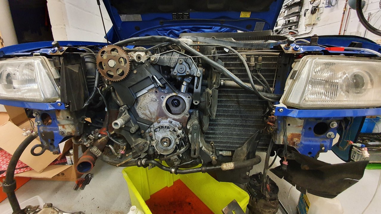

ajout photos
Tu vas pouvoir dégripper les commandes des volets de la ventilation et changer le radiateur intérieur.
Si tu as laissé les montants de pare-brise intérieur, tu as intérêt à les retirer, leur surface est ultra fragile !
Profites-en pour remplacer les joints spi du vilo et de l'AAC. Le serrage du vilo ne va pas être simple dans l'espace que tu as, 180Nm + 180° ce qui fait quasi 400Nm
Il ne faut jamais oublier de remplacer la poulie crantée du vilo par une neuve, à chaque distribution !!!
Tu as aussi le capteur Hall qui se cache derrière la poulie d'AAC qu'il est intéressant de remplacer pour éviter les mauvaises surprises.

Il y a 15 heures, phoenix-dr a dit :
Tu as une "R" ou une "S" ?
C'est la WACZZZ8CZRZ000932 mise en service en Allemagne en 09/1994.
Elle a ensuite été importée en Suède en 11/2000 avant que je l’importe en France en 04/2020.
Je pensais la convoyer par la route (Stockholm – Rouen +/-2000km) mais, confinement oblige, elle n’est arrivée chez moi par transporteur qu’en 06/2020.
Elle n’avait presque pas roulé les 6 dernières années (1400km depuis 12/2013) quand je suis allé l’essayer à Stockholm en 12/2019.
Elle a environs 260000km mais le compteur n’affiche que 168000km car il a été remplacé en 2011.
A ce jour (29/07/2021) elle n’est pas encore ressortie de mon garage car je ne comptais faire qu’une « grosse » révision avec la courroie de distribution dès sa réception mais j’ai dû faire face à de nombreux problèmes annexes avant de la « remettre en route »:
  • Disques et plaquettes de freins avant en 305mm au lieu de 322mm avec étriers de Porsche 996 (j’ai gardé les étriers pour le moment)
  • Pas de roue de secours et 4 jantes Cup réplica de seconde monte en 7’’1/2 au lieu de 7’’ (j’ai trouvé un set de 5 jantes Cup originales en 7’’ que j’ai restauré)
  • Ecrous de roues coniques au lieu de sphériques (remplacés)
  • Circuit de réfrigérant de climatisation ouvert (nouveau compresseur, réservoir et tuyaux associés)
  • Projecteurs principaux en mauvais état (J’ai reconditionnés les deux pour moins cher qu’un neuf)
  • Automatisme d‘air conditionné hors service (nettoyage des servomoteurs et remplacement du Control Unit)
  • Alarme de seconde monte installée n’importe comment tout comme l’autoradio
  • ECU sans fixation
  • De nombreuses fuites : huile moteur, liquide de refroidissement, lave-glace, infiltrations par l'antenne de toit
  • De nombreuses pièces manquantes (déflecteur d'air conditionné aux pieds), cassés (pattes de fixation de la boîte à air) ou installées en dépit du bon sens (N75 "J" au lieu de "K")...
Je commence seulement à sortir la tête de l’eau car ces sujets sont maintenant pour la plupart sous contrôle mais il me reste encore pas mal de boulot pour la remettre en route (notamment finir de reconditionner le distributeur d'air et remonter le tableau de bord) et encore plus lui redonner ses lettres de noblesse.
J’espère lui faire prendre la route en septembre-octobre mais il me restera encore quelques chantiers de restauration à planifier en basse saison :
  • Ciel de toit qui commence à se décoller
  • Siège conducteur à réparer (oreille d’assise côté porte cassée)
  • Echappement en mauvais état (j’espère néanmoins que ça passera au Contrôle Technique)
  • Les trains roulants AV / AR à restaurer car ils sont bien rouillés
  • Probablement un embrayage à remplacer sous peu…
Modifié par Boumbo02
Le nettoyage des 4 servomoteurs est fait :
Le remplacement des radiateurs est en cours...
Comme ça ne fuyait pas par-là, je n'ai pas démonté jusque-là
ATTENTION avec ce qui est écrit dans le manuel pour le serrage de la vis de poulie-damper:
La première méthode à l'aide de l'outil 2079 est un NON-SENS mécanique car l'outil 2079 n'est qu'une rallonge et le couple de serrage dépend de sa longueur et de celle de la clé dynamométrique utilisée!
J'ai préféré utiliser la seconde méthode sans l'outil 2076: serrage à 450Nm mais j'ai dû me créer ma propre rallonge car ma clé dynamométrique ne monte "que" jusqu'à 360Nm.
ATTENTION aussi avec ce qui est écrit dans le manuel pour le serrage des 3 vis M6 de fixation du support du galet-tendeur sur le bloc moteur :

Il est préconisé de les serrer à 20Nm mais ça les allonge !
Le manuel précise que les vis M6 sont à serrer à 10Nm si rien d'autre n'est indiqué :
Je suis monté à 15Nm mais il ne faut pas aller plus loin.

ajout photos
Tout ce qui est G11, G12, etc... C'est du passé, soit on met du G12++, ce valéo est vraiment top soi on met le dernier né qui remplace tous les autres = G13 !
Tu sais, le serrage est valable avec des vis conventionnelles, mais si c'est marqué 8.8 sur la vis ou 10, ça peut se serrer beaucoup plus fort !
Tu peux avoir du 8mm a 20Nm comme à plus de 45, ça dépend de la vis.
Je ne sais plus le diamètre des vis pour les AAC du moteur AAH, mais le serrage monte à 70Nm !
