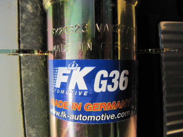

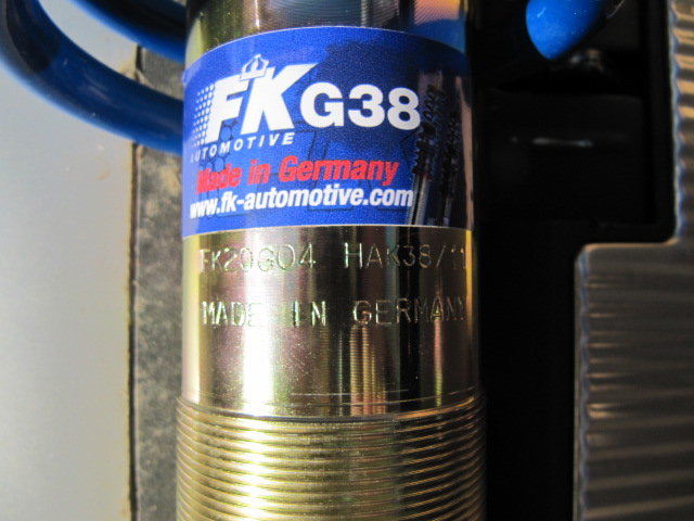

Salut à tous, les combinés FK sont montés depuis une semaine ainsi que tous les bras neufs, roulage de 1000 bornes depuis et ca change la route!!!!! Je vous mettrai des photos dans la semaine prochaine ainsi qu'un retour un peu plus complet sur les FK............

Pour les FK, je dirai que pour le prix c'est très bien, plutôt confort, sur route dégradée ca reste correcte, ca vire bien à plat. Je dois être à environ -4cm aux 4 coins et je ne touche pas sauf deux trois sorties de garage ou parking, c'est la ligne qui frotte! Pour le réglage des combinés, on a mesuré au pied à coulisse la distance entre le premier filtage et le dernier avant la bague de serrage, ca donne 90mm pour l'avant et 30mm pour l'arrière, je vous mettrez plus de photos plus tard.
