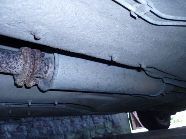

y a un gros bazar en plein milieu de la ligne d'echappement par deduction ca serait le cata alors? mais quelle est l'interet d'en mettre 1 alors qu'a partir d'une certaine richesse le cata ne sert plus a grand chose... si a le bouziller ^^ etant donner que l'on peut modifier la richesse :rolleyes:

oui oui je me doute bien que c'est pour la depoluntion mais quelle est l'interet d'en mettre un alors que l'on peut mettre une richesse par exemple de 1.2 ...(les hc sont pas beaucoup oxydée... etant donné qu'il n'y a plus d'oxygene dans l'echappement

je viens aux nouvelles!!! alors voici la photo du gros bazar qui a en dessous de la bete (ca a plus la tete d'un pot de detente qu'autre chose...)

pour moi, c'est un simple silencieux d'echappement.
S'il y a un pot catalytique, il doit être plus prêt du moteur

La photo que tu montres est celle du pot intermédiaire de détente, lorsqu'il y a un catalyseur il est entre le pot intermédiaire et le tuyau venant du collecteur, voici les deux cas:
