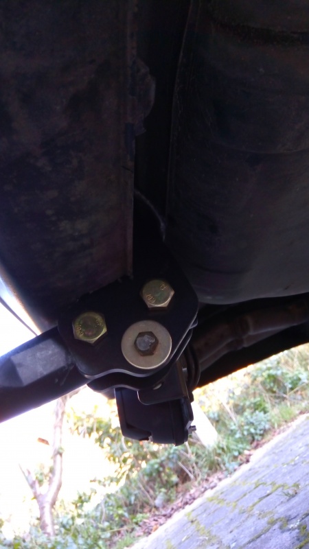

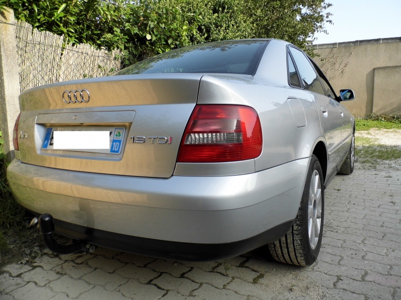

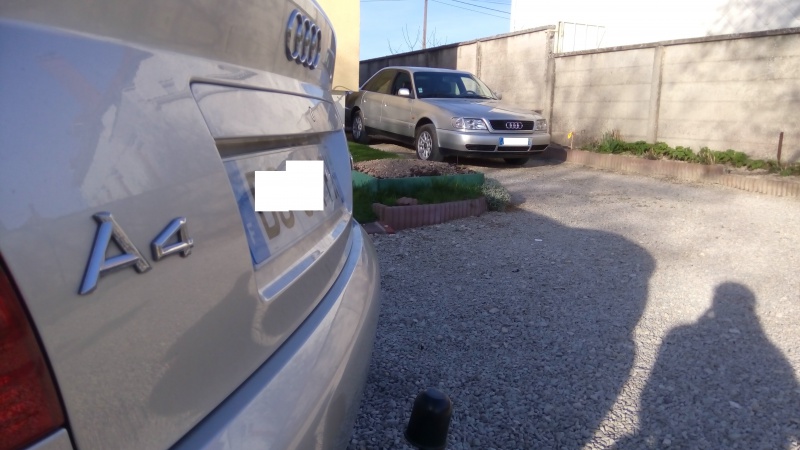

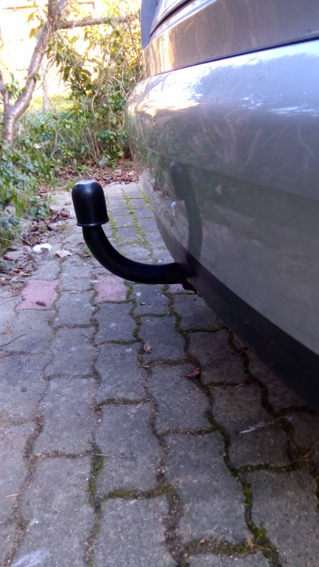

Alors je ne sais pas si c'est le cas pour tous les attelages mais sur celui-ci, il y a fallu faire une découpe du parechoc, mais sur la partie noire horizontale.
Je te posterai une photo, mais tu verras, même avec le col de cygne démonté, on ne voit pas la découpe. Une Dremel est fortement appréciée dans cette partie du boulot. J'ai gardé le lien de mon attelage si tu as besoin du même produit (même pas 110 €). Il y a même des passes-fils prévus sous chaque phare AR
Alors on ne voit pas grand chose car j'ai découpé au plus près. Comme tu peux le voir il faut en fait faire deux découpes :
1 - Sous la partie noire horizontale - au dessus des deux boulons
2 - sous le tablier en alu qui est encastré derrière la parechoc - invisible lorsque le parechoc est monté
Il faut également limer deux petites encoches. Ce sera plus clair avec les photos du tuto. Le plus chiant a été de brancher l'attelage, sinon y'a 4 boulons et 8 vis torx c'est gérable (prévois d'être deux, le parechoc seul c'est très léger mais une fois l'attelage monté ça pèse !)

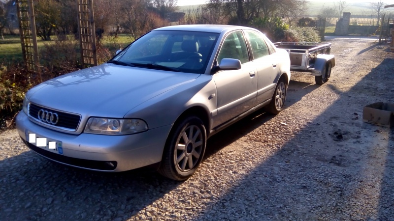

Salut les gars !

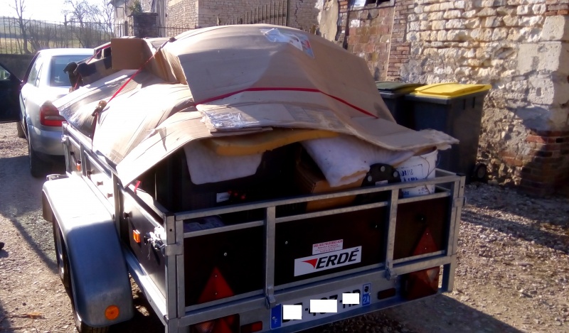

Bon et bien pour ceux qui se posaient la question : est-ce que le TDI 110 c'est suffisant pour tracter ? Et bien j'ai testé pour vous
Et puis je me suis dit que finalement, la remorque vide, ça comptait pas, alors du coup j'ai chargé un peu...
La le chargement commence à causer un peu. Et pour que ce soit drole je suis parti à 2 adultes + ado de 11 ans histoire de bien charger la bagnole.
Résultat à la hauteur de ce que je pensais : aucune faiblesse dans les relances (bon vous oubliez quand même de sortir du village en relance de 4 à 1100 trs), pas de mise en chauffe plus rapide du moteur (10 kms pour etre à 90°C) et la suspension, bien qu'usée, gère très bien les petits accoups de la remorque, on ne la sent même pas (bon en même temps on a choisi une deux essieux pour qu'elle soit plus stable en elle-même ça aide)
j'ai fait 25 kms donc pas possible pour moi de vous dire si ça surconsomme beaucoup

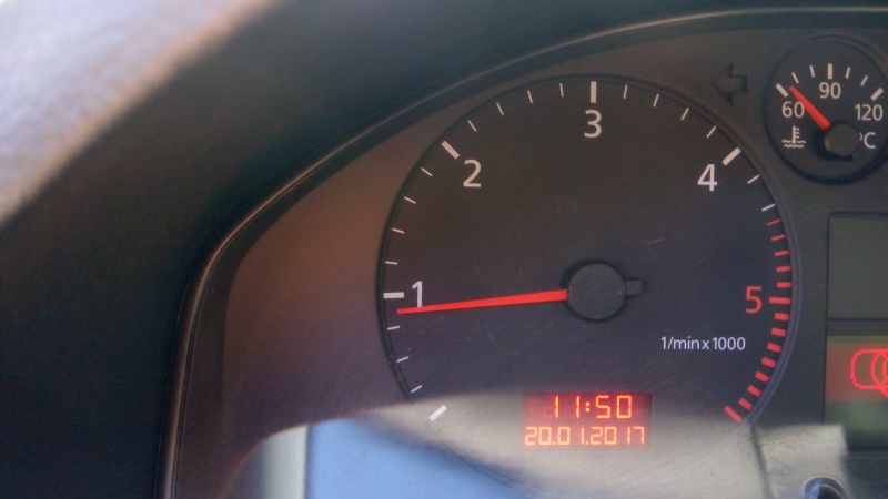

Ensuite j'ai pensé a Mick puisque chez moi la voiture dort dehors et qu'en ce moment nous avons - 10 à -12°C toutes les nuits. Le préchauffage dure quand même beaucoup plus longtemps. J'ai pris une photo 1 minute après démarrage : on voit bien que le ralenti est encore en accéléré :
A savoir qu'en revanche, du fait des températures glaciales, les 3 bougies de LDR fonctionnent à plein régime c'est surprenant. L'aiguille décolle du 60 en 3 kms alors que quand il gelotte, il me faut le double....

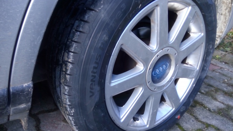

Et bien voila, après avoir hésité pas mal de temps, j'ai eu une très bonne offre pour deux Hankook Ventus Prime3 neufs donc j'ai validé la commande ce matin. Me reste plus qu'à changer ma rotule gauche (demain matin) et faire régler mon para. Je bascule les CrossClimate à l'avant comme d'habitude
Je ne me fais pas de souci, j'ai des Hankook depuis 3 ans sur la Clio et 20 000 kms et j'en suis satisfait. Comme j'ai un pneu déchiré sur l'A6 il est fort probable que j'en remette également deux neufs dessus. Je vous ferai mon retour

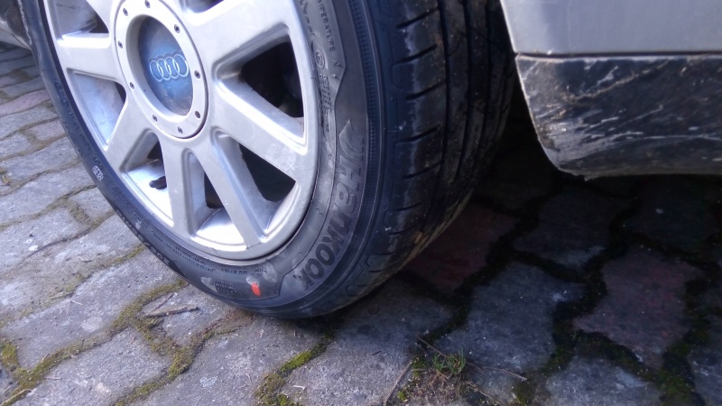

Et bien voila, depuis le temps, ma rotule gauche est changée, ainsi que son soufflet (accès pas trop compliqué au final). La géométrie est faite également, les CrossClimate sont passés devant et je viens de faire poser les VentusPrime 3 à l'arrière
Je ne manquerai pas de vous faire un retour sur ces pneus. C'est la gamme routière de chez Hankook. Je vais tester les CrossClimate dans la neige donc je pourrais vous donner mon avis également. Le monteur de pneus m'a dit qu'il recevait beaucoup d'avis négatifs en termes de longévité. Maintenant qu'ils sont devant je pourrai juger
Mes Primacy HP auront donc tenu plus de 58.000 kms. C'est pas mal quand même :)

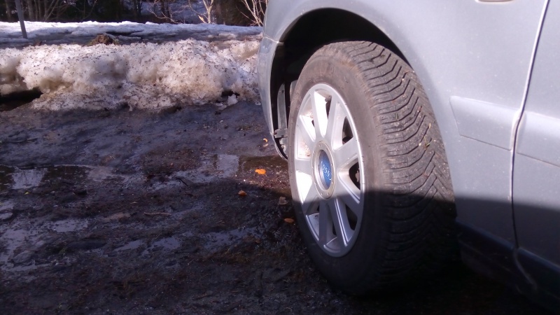

Pour les CrossClimate et bien désolé mais je n'ai quasiment pas rencontré de neige durant mon séjour. J'ai eu 3 jours avec ce type de terrain :
En revanche j'ai été pris dans une tempête de neige le dernier jour. J'ai testé un démarrage en cote avec 3/4 cms de neige fraiche : quasiment aucun patinage. La c'est un bon point

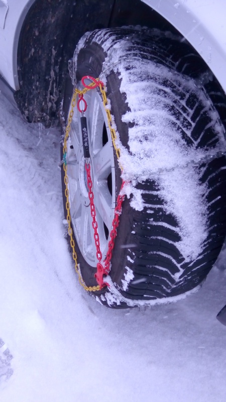

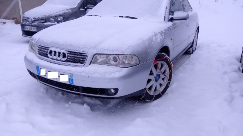

Comme convenu je vous refais un petit point sur les CrossClimate car j'ai enfin pu les tester sur la neige ce week-end. J'étais dans les Alpes pendant la tempête de neige ce week-end
Les chaines sont installées car on attendait 50cms de neige le dimanche et je me voyais mal les installer a la va vite.
Au final les CrossClimate sont excellents en montée. Je n'ai quasiment pas patiné pour faire passer les 110ch malgré les épingles et relances en 1 et 2. C'est très confortable. Un très bon point ça me change des été classiques qui patinent sur le plat
En revanche en descente j'ai quasiment eu des blocages systématiques à chaque freinage sous 20 km/h. C'est bien le train AV qui bloquait. Assez curieux quand même.
Du coup pour ceux qui habitent en plaine je pense que c'est super bien. Pour ceux qui habitent en montagne bien entendu ça ne remplacera sans doute pas des vrais pneus neige. Mais la motricité est vachement améliorée.

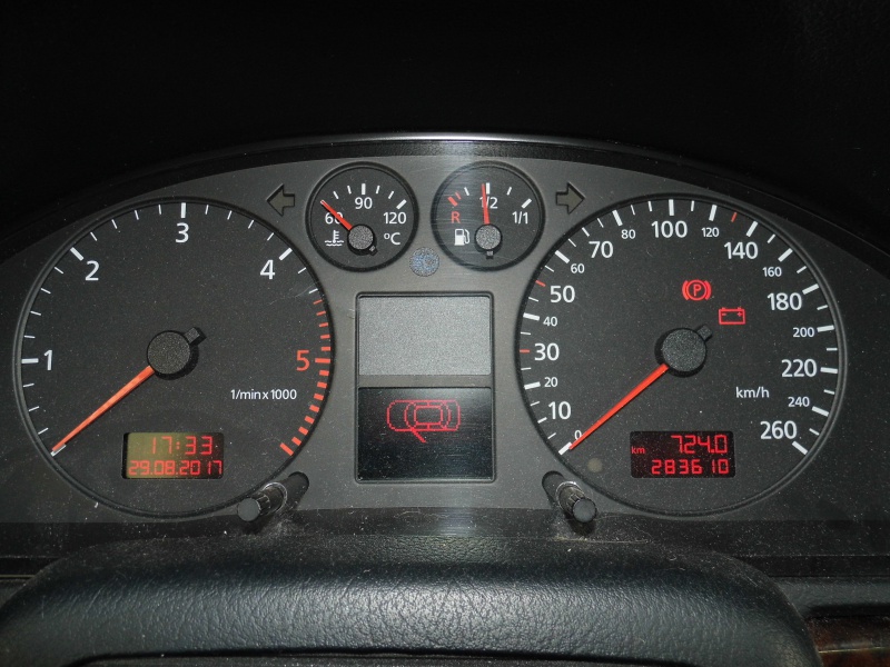

En dehors de ça, je leur avais mis sur le dos ma surconso de ces derniers mois, puis je suis parti en vacances en melant autoroute (500 kms) et nationale sur le reste, et encore une fois j'ai eu une pensée pour toi Mick, mais aussi pour notre ami Fred

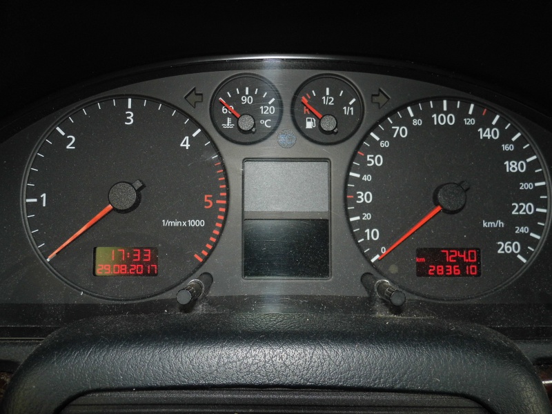

Avant la mise au contact :
Après :
Au vu de la position de la jauge ça nous donne sans doute une conso entre 4.6 et 4.8l/100 kms :MdrDevil: Et pourtant j'étais bien à 135 tout le long, mais franchement ils conduisent tellement mal sur l'autoroute A6 que j'ai peu relancé avec le pied à fond
