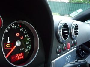

Salut
sur la mienne, les meme problemes que toi, pas d'eclairage plafonnier ni d'ouverture de la vitre quand j'ouvre la porte, et c'est bien le contact dans la poignée.
et j'ai aussi le voyant de l'electronique qui s'allume mais il se coupe de temps en temps mais je vois pas le rapport avec le liquide de refroidissement! si t'as plus d' infos la dessus? c'est vrai que j'ai remplacer une partie du LDR en changeant mon calorstat mais bon!

Si j'ai bien compris, c'est donc ça qui ferait allumé ce voyant ?
rien a voire ce voyant est un soucis moteur type electronique ! il faut passer la valise pour avoir le ou les codes defauts
bienvenue parmi nous :coucou:
et +1 avec thomas ; passe là à la valise ;)

Pour la valise, vous avez une idée du tarif ? Ne vaut il pas le coup d'investir plutôt dans le VAG-COM ? Qui d'entre vous l'a ? Est-ce que ça vous sert régulièrement ?
apres chacun son utilité. perso j'ai la version ross tech et je m' en sert tres regulierement . en concession compte environ 60 € en moy pour le passage et uniquement sur RDV .
