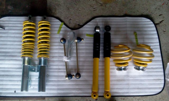

Mais là je viens vous faire un petit retour d'expérience sur le montage de cobinés fileté + ressort court arrières de marque FK Automotive 300 € avec frais de port from england please.
A priori, les pièces sont de bonne facture :
Mais le le kit ne contient pas les butées ni les appareils d'appui à balancier. Du coup, je fais une commande sur oscaro pour un kit buté + appareil en FEBI et les patins de ressorts arrières en même temps.
Comptez 88€ supplémentaire.

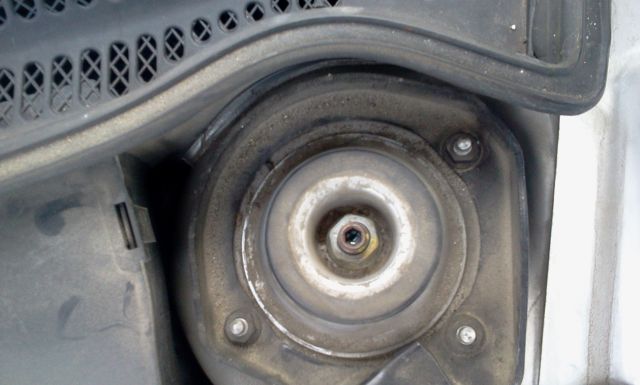

Sinon ici c'est plutôt pénible ...
Après tu démontes la biellette, tu desseres le maintient de la jambe de force tu comprime tes ressorts et zou c'est finis
Pour le remontage c'est d'autant plus simple que les ressorts sont plus courts, tu mets les biellettes fournies avec le kit et hop c'est en place.
