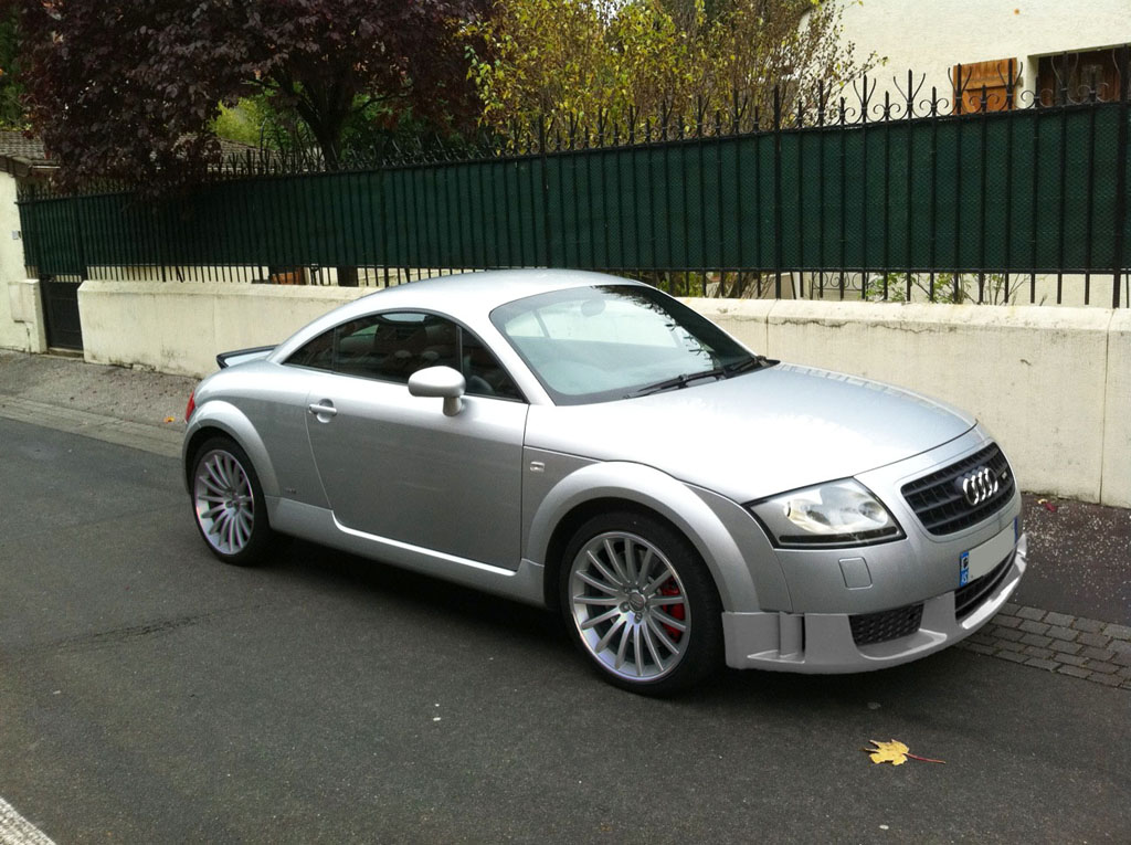

Voici ma nouvelle modification!
La création des feux V6!
-Tout d'abord déposer le pare choc, déposer les vis que j'ai indiquer sur la photo, déposer les bavettes dans les passages de roue pour accéder ou vis du bas du pare choc.
-Maintenant vous avez accès aux phares
-Déposer les 3 vis de fixation des feux, et les 4 agrafes qui fixe la glace
:exclamation: ATTENTION: Avant le démontage effectuer des repères sur les vis afin de ne pas modifier la position initial du feux.
-Une fois le feux en main,chauffer le joint de contour du feux au décapeur thermique bien chauffer tout autour,quand le joint fond passer de coup de cutter,chauffer et tirer en même temps
:exclamation: ATTENTION: Ne pas faire levier avec un tournevis le plastique sous l'effet de la chaleur va se déformer et pourrait crée par la suite des défauts d'étanchéité du phare.
-Une fois l'opération fini, désolidariser le glace du phare (profitez en pour bien nettoyer celle-ci)
-Enlever la partie plastique du phare, bien la nettoyer pour que la peinture adhère au mieux
-Ensuite peindre le plastique sans trop charger afin d'éviter les coulures (dans mon cas j'ai utiliser une bombe avec un code couleur différent du gris TITANIUM du V6, car je trouve que sur mon gris cette peinture ressort mieux) A vous de voir...
-Repasser une seconde couche
-Pour les clear corner,je l'ai est peint à la bombe noir
:exclamation: ATTENTION: Bien répartir la peinture pour ne pas avoir des différences d'intensité sur la répartition du clignotant lors de sa mise en marche.
-Une fois le tout peint reposer les clear corner sur la partie plastique.
-repositionner la partie plastique sur la glace
-Chauffer le joint de la glace et celui du phare (l'idéal est d'avoir deux décapeur et de chauffer les 2 joint en même temps)
-Un fois le joint bien dilaté positionner rapidement la glace sur le phare,remettre les 4 agrafes afin d'exercer un pression continuel, bien appuyer à la main afin de bien écraser le joint
-Vérifier qu'il n'y est pas de jour
-Puis il ne reste plus qu’à remonter
-bien repositionner le phare par rapport aux repères, reposer le pare choc et voila vous avez de beau feux V6 ! :bigthumbup:
Résultat :
AVANT:
APRES:
ANANT:
APRES:

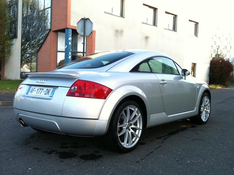

Salut a tous! :coucou:
Petit montage de ma Dump valve tant attendu à double piston (recirculation externe) FORGE MOTOR SPORT - FMDV004 -
Et du Bouchon pour durite de recirculation (25mm)
Le montage est très simple:
-Déposer le cache moteur plastique.
-Accéder à la dump située en haut à droite du moteur.
-Desserrer les colliers des 3 durites.
-Placer la nouvelle dump en mettant des colliers renforcés de préférence.
Difference incontestable !!!
-Placer le bouchon sur la durite de recirculation ce bouchon permet de condamner facilement la durite de recirculation d'origine.
Résultat :
Et voila! :) Quel bruit magnifique!!!!!
A chaque passage de rapport un vrai bonheur! :malelovies:
