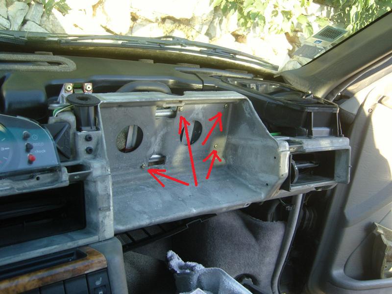

j'ai trouver le boitier du regulateur je vais te poster les photos
tien il est la en rouge ref 443 907 305 a
Ha , voilà pourquoi j'entendais un "clic" vers la boite a relais quand il s'activait .. en fait , le clic était plus haut !
C'est je suppose les 4 vis là :
Bon bon bon ... ben , va falloir démonter .. il fait un peu frais , mais j'ai un nouveau bonnet ( j'ai mis la photo dans la présentation de ma seconde V8 ) , ça devrait le faire !
