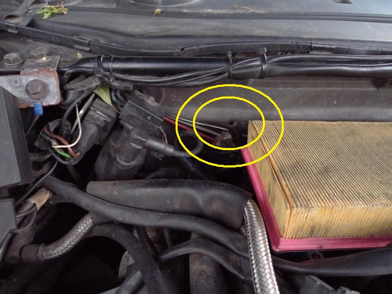

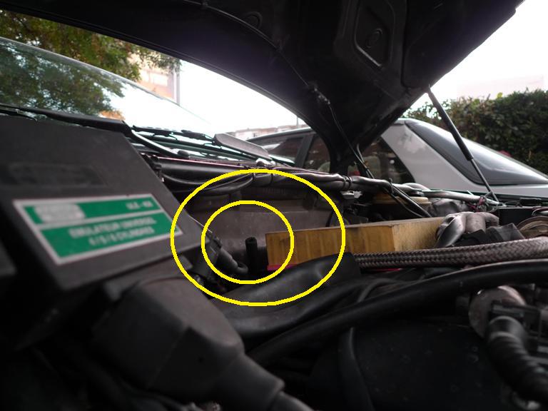

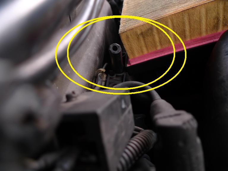

j'ai cette durite qui sort sur le tablier sous le filtre a air elle va ou :blink:
j'ai aussi fait un essais du regulateur de vitesse ça ne marche pas faut que je regade ça
Mais je rève ???
C'est MA durite que j'ai débranché sans le faire expres l'été dernier et que je sais pas ou elle va !!!!
Bon theau , regarde voir si ton volet de recyclage s'ouver et se ferme bien , car de cause à effet , l'hiver dernier il se fermain , cet hiver j'ai du mettre une bouteille en plastique pour le coincé fermé !!
Sinon , si tu souffles dedans , au bour d'un moment tu peux plus .. si tu aspires , il y a comme une "odeur" d'huile moteur chaud qui revient dans le nez .
PS : super tes soufflets de direction tout neufs !
Je me souviens quand j'ai tiré dessus l'été dernier qu'elle venait du long du tablier vers l'attière , j'ai jamais trouvé l'embout ... pourtant j'aias démonté le passage des fils des bougies , la bobine pour passer la main le plus loin possible !
