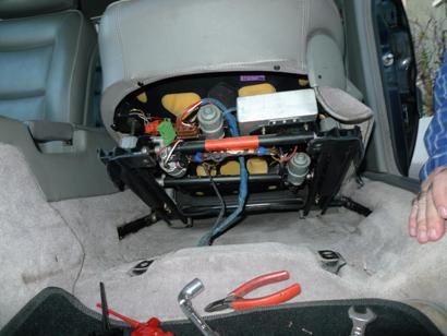

Tiens , au fait theau , grâce à toi ( quelque part ) , j'ai arrangé mon histoire de siège chauffant qui ne marchait pas ..

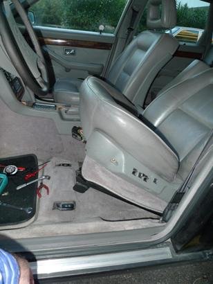

Sinon , trop marrant les sièges avant de la V8 basculent .. on peux pas dire que c'est aisé de trifouiller dessous , mais bon , cela devient accessible :
Sinon , si besoin , j'ai pris les valeurs de toutes les résistances et tensions en mode de fonctionnement , si ça peux aider qqun ...

Kool , tu vas pouvoir monter côté passager ...
