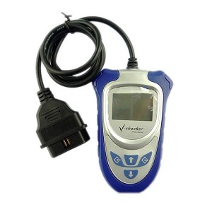

Pour refaire cette programation, faut-il un VAG specifique ? car perso j'ai celui-ci >
et aussi un avec un câble USB (mais sans logiciel)
Es bon ?
Perso j'au un pc portable avec le logiciel VAG-COM et un cable d'ebay à 10-15€ et ça marche parfaitement pour bidouiller dans les calculateurs :bien:
Modifié par starolive
Me faut juste le programme donc.. il s'appelle comment ? :)
De mémoire c'est le VAG-COM 409.1 , alors sois tu l'achètes, soit tu telecharges une version gratuite mais bridée et tu la débrides en fouinant sur le net (ou en faisant sauter la pastille dans le pot :bigsmile: )
