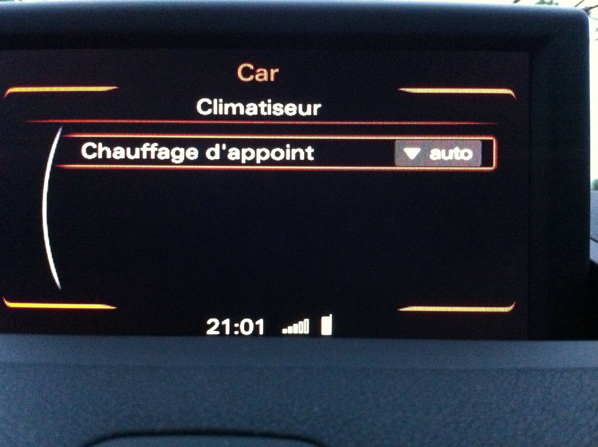

dans le menu car du MMI tu as un "onglet" clim...???? :reflexion:
tu as l'advanced alors...?
Non non, juste un Diesel :P
Pour confirmer mes dires: IMG_0052.JPG?psid=1
Comme je l'avais dis, on risque pas de ce perdre dans ce menu :lol:
Le chauffage d'appoint en question c'est pour permettre d'avoir du chauffage très vite après le démarrage en hiver, ça éviter de ce geler pendant 10 borne avant que le moteur arrive a température.
Comme l'essence monte plus vite en température, pas de chauffage d'appoint et pas de menu dans le MMI.

ok, il s'agissait du chauffage d'appoint. :marcelpoire:
je connais bien, je l'avais sur mon touran, en revanche j'ignorais qu'il y en avait un sur l'A1 et encore moins paramétrable via le MMi
Tiens, moins bête au coucher je serais ce soir..... :bien:
Merci pour l'explication Greg House ;)
