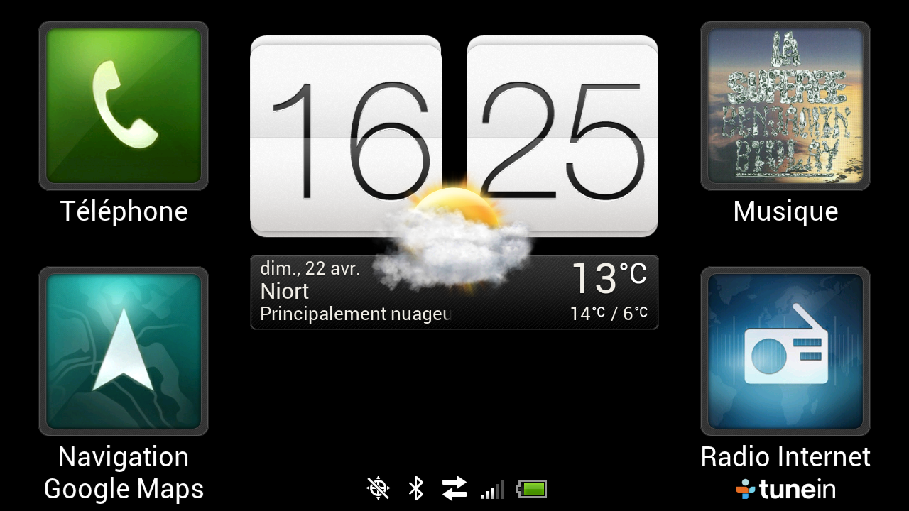

Petit + si vous avez un HTC vous avez sur certains modèles le mode "Voiture" bien pratique en usage :
C'est ce qui s'affiche sur ton MMI ça ?
Oui ca c'est l'ecan du tel quand tu le met en mode Voiture.
Ca permet de naviguer dessus plus aisément. Ce qui est bien c'est que quand tu active le GPS la voix sort les les HP donc tip top
