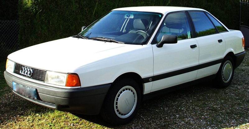

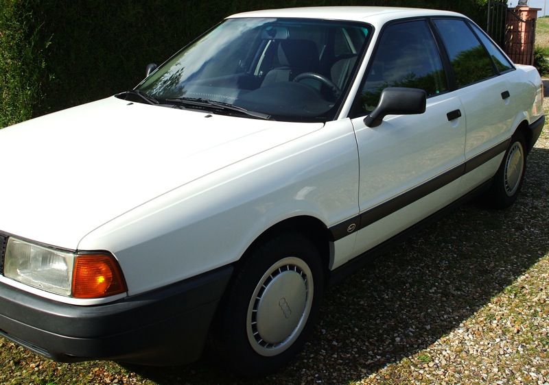

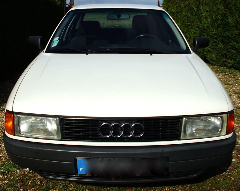

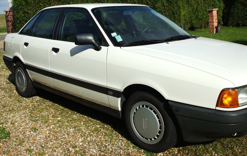

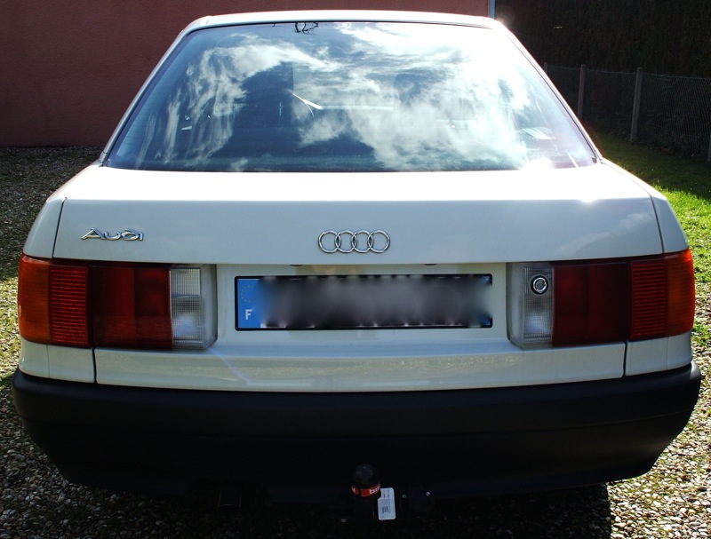

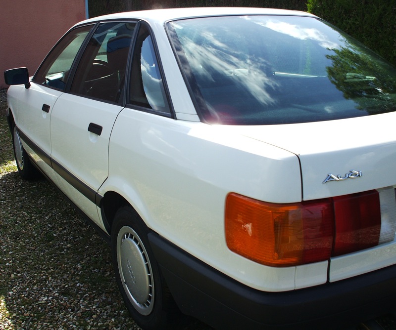

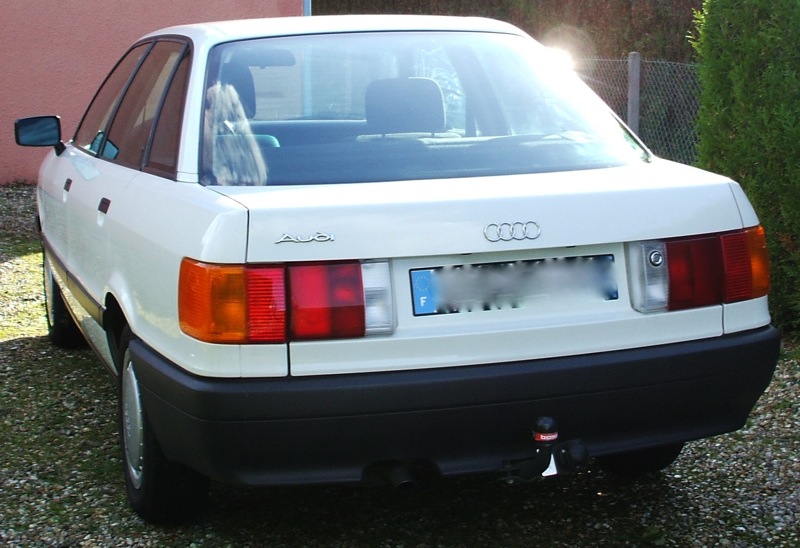

Depuis que je vous parle de ma voiture (une Audi 80 1.6 TD, 1ère mise en circulation : 16/08/1990, 194100 km), je me devais de vous la présenter.
La voici :

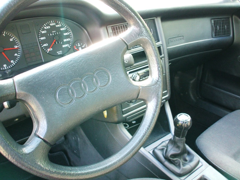

J'ai changé le soufflet du levier de vitesses d'origine (en simili). Celui-ci est en cuir. On peut en trouver d'excellente qualité en Angleterre (sur Ebay) :

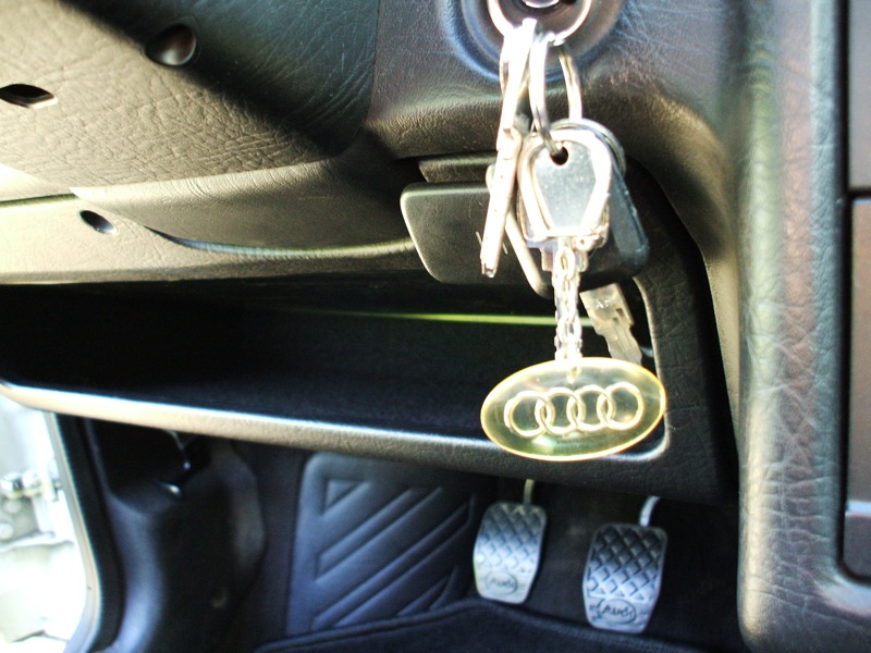

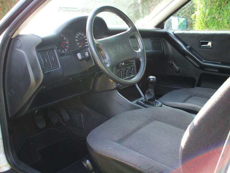

Petite touche personnelle ;) :

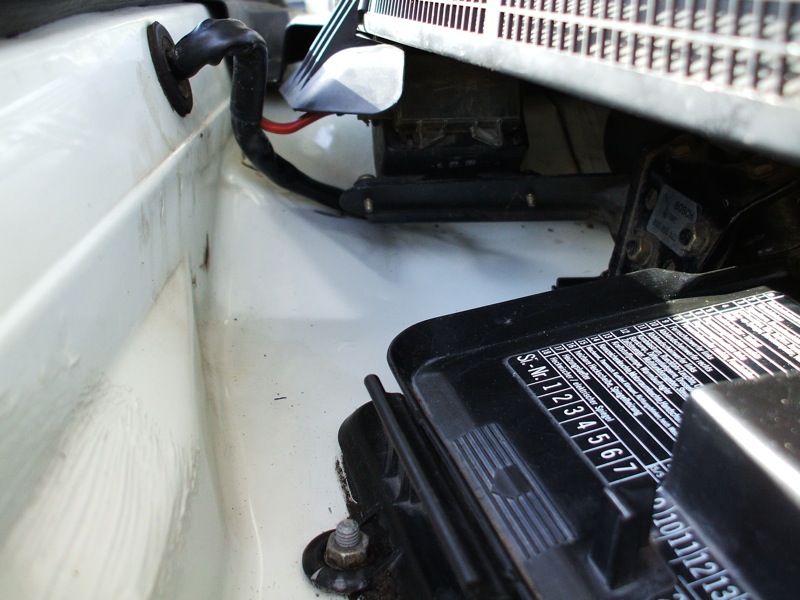

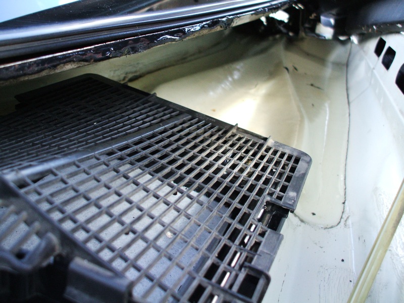

À cet endroit, quand j'ai acheté le véhicule, il y avait un amas de terre et de feuilles assez impressionnant. Voici le résultat après nettoyage :

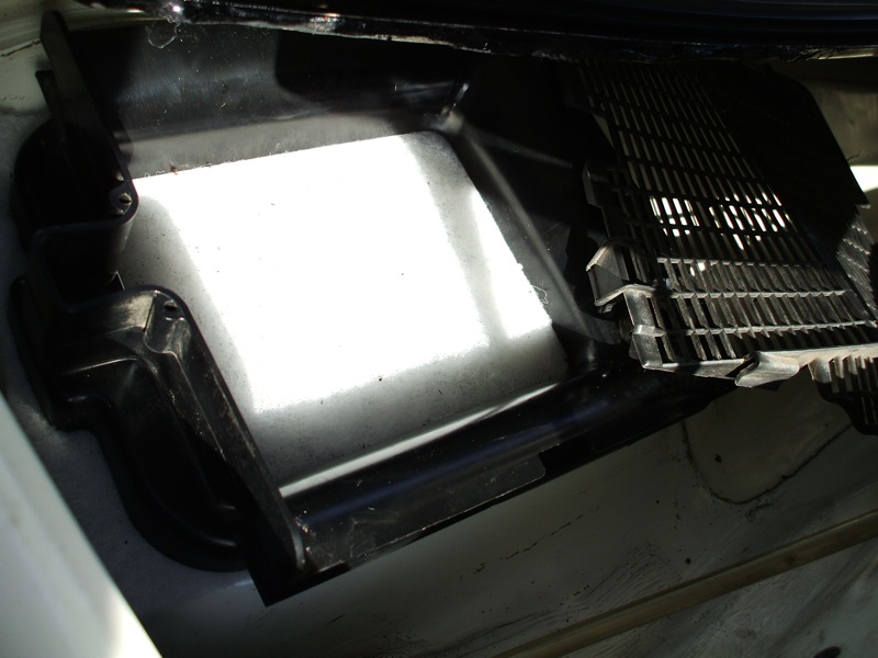

J'ai ajouté un filtre à habitacle (filtre de hotte aspirante) pour éviter de respirer trop de pollution :

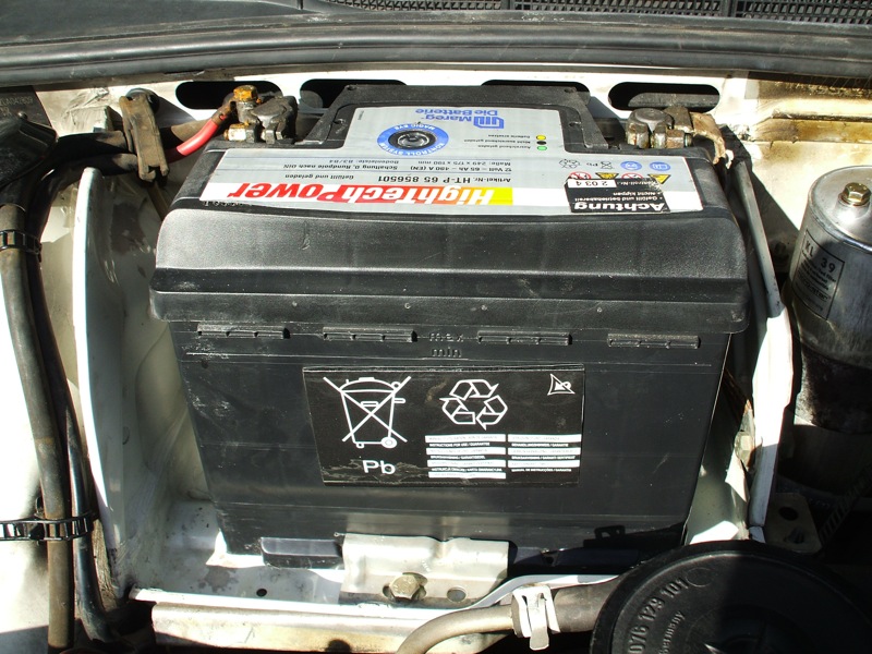

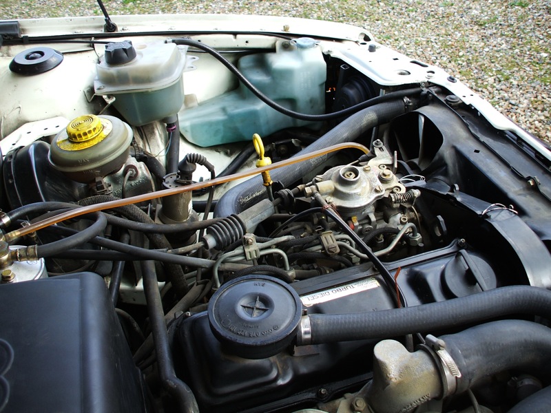

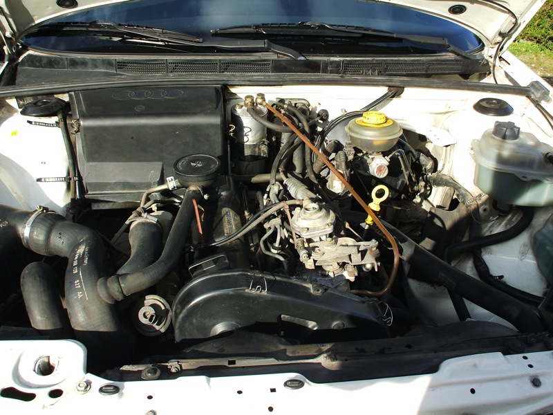

Une batterie Mareg :bien: :

bravo, c'est une nouvelle voiture! :bien:
Beau travail. De plus, le blanc est la couleur à la mode.

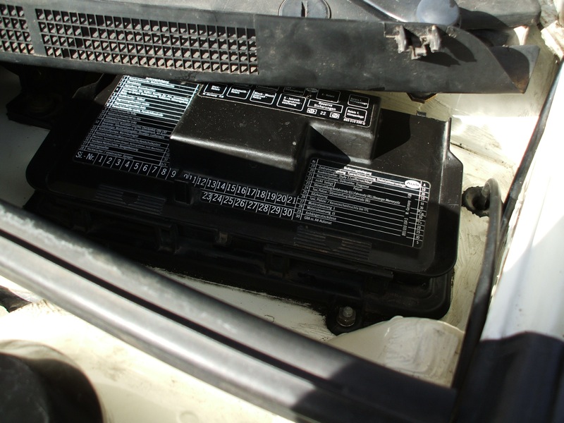

edit : vraiment con la boite a fusible : quand il pleut, la moitié de la flotte du pare brise coule dessus <_< Heureusement que c'est étanche <_<

Je te remercie mais la tienne est aussi en très bon état ! En effet, la boîte à fusibles est vraiment mal placée ! Heureusement qu'elle est étanche... J'avais une Volvo 240 avant d'avoir celle-ci (et une autre Audi 80 TD avant la Volvo... :)) et dans la Volvo la boîte à fusibles est dans l'habitable (nettement plus pratique). Il y a des petits détails comme ça qui laissent perplexes, comme le cache noir en plastique de la tête d'amortisseur (côté passager) qui ne tient pas à cause des câbles de la batterie... Ce n'est rien mais quand même.

C'est vrai que l'accès à la boite à fusible : zero pointé chez Audi
Par contre ton petit plastique sur les amortisseurs, ca me disait rien...normal, j'en ai pas <_<
D'ailleurs c'est marrant mais la tienne à un an et un mois de moins que la mienne (tu as donc une millésimme 91 et moi une 90) et il y a des tas de détails qui me choquent :
- Tes commodos ne sont pas les memes
- Tu n'a pas les vitres/rétros électriques, pourtant de série sur Turbo Diesel en 89

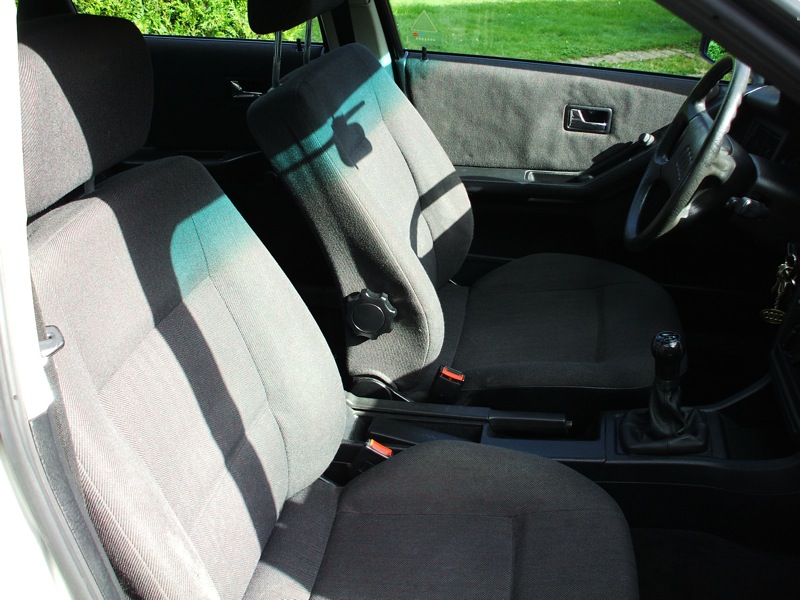

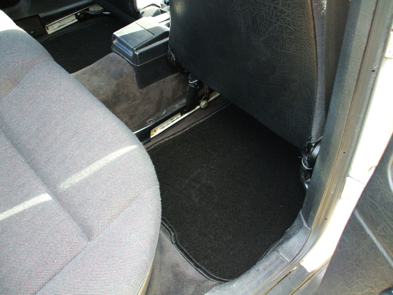

- Tes dossiers de siège sont en plastique dur ; chez moi, c'est tout en tissu

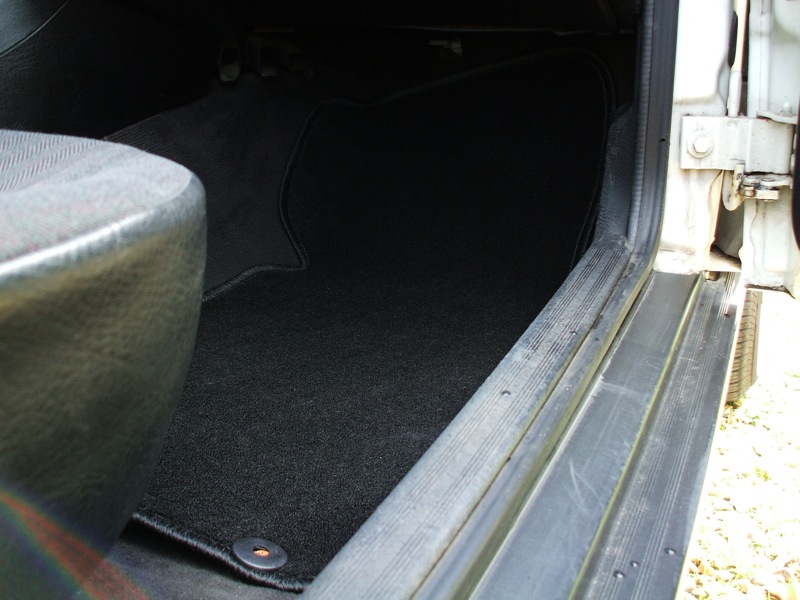

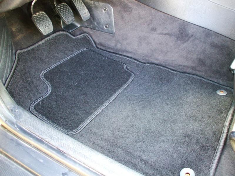

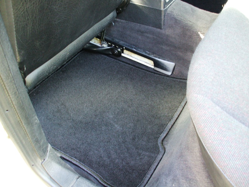

- Tes tapis sont d'origine, j'ai les memes mais j'ai du les faire refaire sur mesure car plus dispo nulle part :(

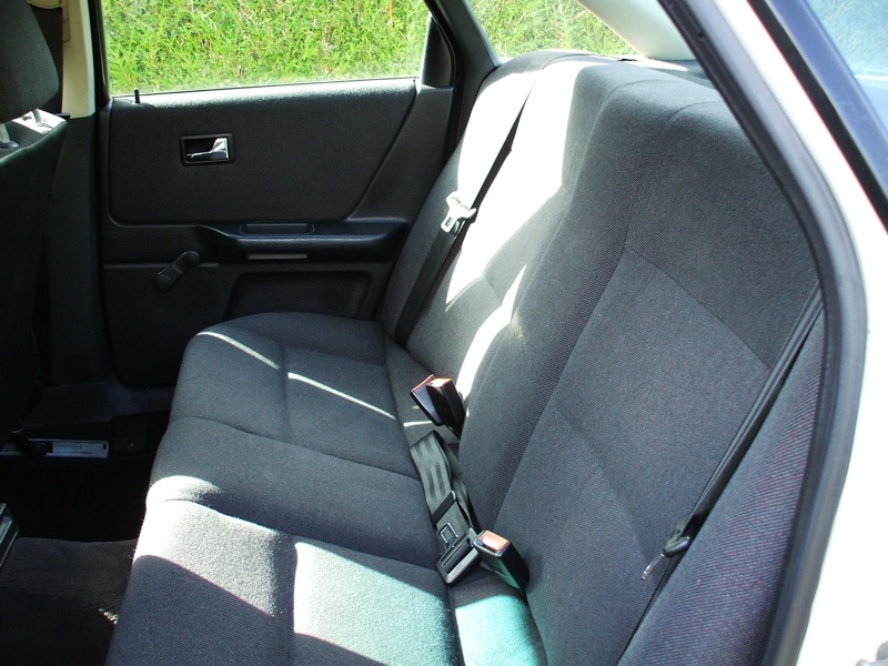

- Pas d'accoudoir central à l'arrière ?

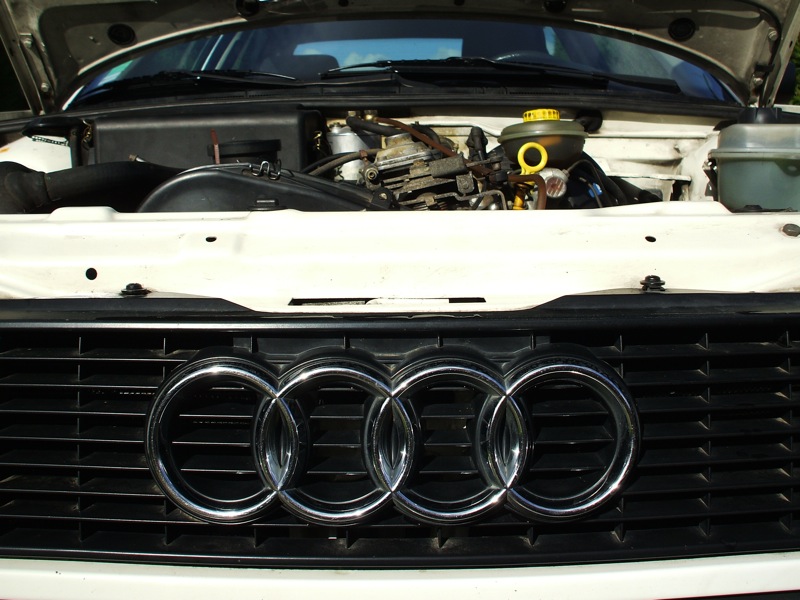

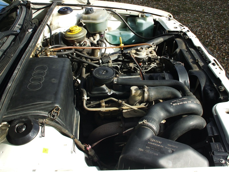

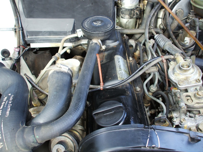

Mais ton moteur est dans un état remarquable :blink: :blink: Toutes mes félicitations et un total respect :jap:
Ta batterie a quelle capacité ? Pour etre tranquille j'ai mis la plus grosse possible : 720 A/74 aH, ca démarre au poil :eldiablo:
Le coup du filtre pour hotte aspirante, j'avais jamais pensé parce que chez moi il y a une grille mais posée par dessus ca devrait le faire ? Tu as fait comment ? Ta ventilation marche bien quand meme ? (meme en 1ere vitesse ?)
Ta banquette AR n'a pas d'appuis tete ? Bizarre bizarre ! On dirait qu'entre le millésime 90 et 91, Audi à améliorer la finition de la 80 en retirant certains équipements <_<

Je n'ai pas la DA, ma batterie fait 480 A (la tienne est super puissante ! Quelle est sa marque ?), je n'ai pas d'accoudoir central à l'arrière, et pour les tapis, ils ne sont malheureusement pas d'origine (quasiment introuvables) ; ce sont des tapis sur mesure, comme les tiens. Puisque tu as plus d'options que la mienne, ton Audi ne serait-elle pas la version Confort ?
Pour le filtre d'habitacle, je n'ai jamais eu de souci, même en première vitesse (je faisais de même avec mon ancienne Audi 80 de 1988).
Tu peux aussi en mettre un : il suffit de dévisser le cadre en plastique sur lequel est fixée la grille (pour dévisser les deux écrous, il te faut une clé à pipe de 10), de découper un rectangle de filtre de hotte, et de visser le cadre par dessus (à partir de 1990, la grille métallique a été remplacée par une grille en plastique amovible).
En tout cas, ce système D me convient parfaitement : j'en avais marre de voir des morceaux de feuilles mortes et de la poussière sortir des trappes d'aération à chaque fois que je mettais la ventilation en marche. Le moteur a besoin d'un filtre à air, pourquoi pas l'habitacle... Je change généralement ce filtre quand je fais ma vidange (tous les 6000 km) et je peux t'assurer qu'il sert à quelque chose (quand je le retire, il est complètement noir). :coucou:

Je me disais aussi que tes tapis étaient comme neufs ! J'ai du payer les miens 50 € livrés, avec les oeillères de fixation ;)

Pour ma batterie en fait c'est une...peugeot :bigsmile: Avant mon père avait mis une Bosch 680 A/70 aH mais on l'a vidée en mettant en place mon autoradio (elle avait 7 ans). L'avantage c'est que la nouvelle je l'ai a peine payée 86 € ;)
Je me disais aussi qu'on avait pas la meme ouverture d'aération ! C'est marrant comment d'une année sur l'autre, elles ont évolué ! Merci pour le petit truc en tout cas, parce que je vais peut etre me laisser tenter un de ces jours, ca m'a l'air utile quand je vois toute la poussière dans ma ventilation :bigsmile:

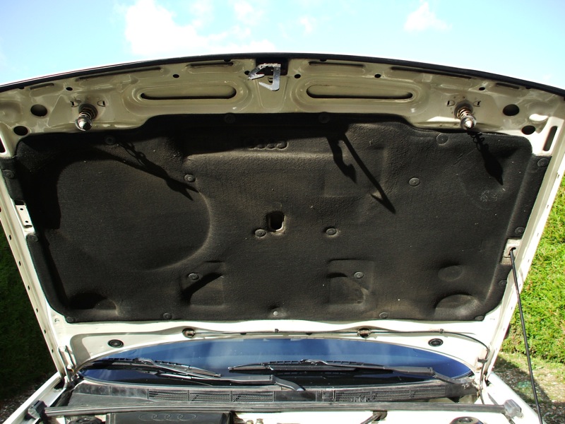

Je note que ton insonorisant est mieux fixé que le mien, et différent aussi. Ton alimentation en lave glace semble etre différente également :coucou:

Autre détail important : la disparition de l'antenne sur l'aile arrière ;)
Je dois avouer que l'antenne électronique placée derrière le rétroviseur central, c'est nettement mieux.
l'antenne est remplacée par les 3 lignes supérieures de la lunette arrière (comme le dégivrage). Le joint et la moquette du capot moteur sont comme neufs :blink:
C'est vrai que l'antenne AR est quand meme un peu trop haute à mon gout également <_<
