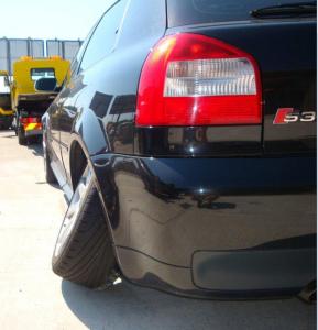

Est ce que celà est un problème connu chez audi
Je roulais sur l'autoroute à + de 160 quand la pièce a cassé... Chance que je tenais fort le volant et qu'après quelques zig zag j'ai réussi à métriser la voiture...

probléme connu chez audi,les s3 avant 2000 ont fait l'objet de rappel.
tu l'as échappé belle!!!
Oui en effet pris en charge à 100% par audi!!!
je l'espere, en tout cas c'est pas beau a voir, il doit bien y'avoir une raison pour que sa cede d'un coup comme sa :blink:
ya interêt oui, le problème est harchi connu.
Mais ce qui est bizarre c'est que la tienne est de 2003 <_<
Rupture suspension arrière :
Un certain nombre des voituresA3/S3/TT quattro, construits entre février 1999 et mars 2000, a été rappelé par Audi. Sur ces modèles, il y a un danger de rupture de la barre de direction inférieure à l'arrière du véhicule. Les client concernés ont en principe été averti par Audi par lettre. Les plages de numéros de châssis concernées sur la S3 sont les suivantes:
WAU ZZZ 8LZYA 000 108 à WAU ZZZ 8LZYA 090 248
WAU ZZZ 8LZ1A 000 101 à WAU ZZZ 8LZ1A 000 139
Ceux qui n'en rien reçu ou qui ne savent pas si leur véhicule a déjà été pris en charge, sont priés de se renseigner auprès de leur concessionnaire. Pour la S3, le jeu de pièces de remplacement porte la référence 8L0 598 323.

D'ailleurs est ce que quelqu'un sait la contenance de la ref 8L0 598 323??

Je confirme, la barre inférieur qui a cassé sur ta voiture, est bien celle qui a été remplacé (par le rappel audi) sur ma voiture qui est de 99.
Ils remplacent les 2 barres inférieurs ainsi que les visses et ecrous de fixations de celles-ci.
Je ne retrouve plus la feuille de rappel mais de mémoire il était ecrit que sur les S de 99 et 00 il y avait un risque de rupture des barres inférieurs du a une corrosion rapide et excéssive de ces piéces.
Comme je l'ai dit la mienne est de 2003, donc je ne comprend pas...
Il faudrait peut être voir le numéro de la pièce qui à cassé ??? (si il y en a un )
sa n'a rien abimé d'autre comme pieces autour ?? Pas beau a voir en tout cas <_<
euhhh ca fou les boules ce truc !!!! J'ai toujours peur qu'un truc pareil m'arrive et la ca ne me rassure pas trop...
Ouahhh ça aurait pu mal se terminer <_< . Sinon c'est vrai que c'est que sur les tous premier modèles normalement. Je pense qu'il va falloir te battre un peu chez audi pour une prise en charge étant donné que le rappel ne concerne pas ton numéro de chassis.

on peut les controler, avec une grosse clé anglaise sur les bras, pour vérifier si la rotule bouge encore, si elle ne bouge plus, danger
Ce n'est pas la rotule Mac Lane... Regarde

Je ne sais pas encore car la voiture est un Italie mais une chose est sur c'est qu'il y avait plein d'huile dessous (surment le cardan qui est sorti)
le bras de suspension n'a pas l'air specialement corrodé.. :unsure: donc ca concorde avec le fait que ta voiture ne fasse pas partie du rappel..

Alors, il on changé les bras supérieur et inférieure et celà des 2 côtés.
Normalement Audi prend tout en charge, d'après se que m'a dit le concessionaire.
