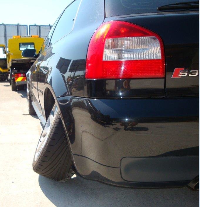

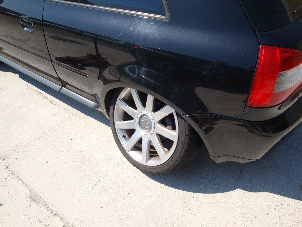

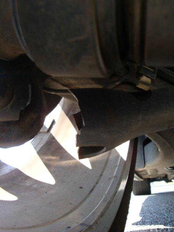

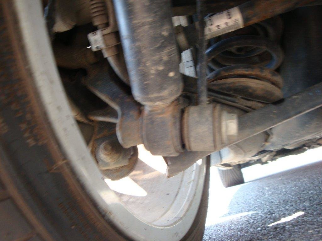

  2. Bonjour, Alors, il on changé les bras supérieur et inférieure et celà des 2 côtés. Normalement Audi prend tout en charge, d'après se que m'a dit le concessionaire.
  3. Je ne sais pas encore car la voiture est un Italie mais une chose est sur c'est qu'il y avait plein d'huile dessous (surment le cardan qui est sorti)
  4. Ce n'est pas la rotule Mac Lane... Regarde
  5. Comme je l'ai dit la mienne est de 2003, donc je ne comprend pas... Il faudrait peut être voir le numéro de la pièce qui à cassé ??? (si il y en a un )
  6. je vous tiendrai informé sur ce que me dise audi
  7. Merci à tous de m'avoir répondu aussi vite
  8. Donc si je comprends bien, tous les frais de réparations sont prise en charge pas audi ?
  9. Ma voiture est de 2003
  10. Est ce que celà est un problème connu chez audi Je roulais sur l'autoroute à + de 160 quand la pièce a cassé... Chance que je tenais fort le volant et qu'après quelques zig zag j'ai réussi à métriser la voiture... Acheter audi risquer votre vie
