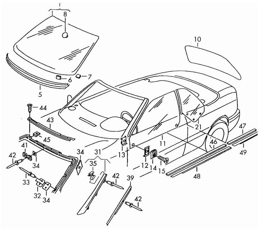

Tu sais les pares-brises de cabrio sont entourés tout autour par des plaquettes en inox ou en alu, mais je dirais que c'est de l'inox...
sur les côtés ça tient par des rivets alors que le haut est tenu par des vis et entre les plaquettes et le cadre, il y a une bande de caoutchouc !
C'est pas mal fait leur truc !
Pour chercher dans ce foutoir qu'est Audi tradition, j'ai meilleur temps d'avoir les numéros !
mon dieu ça fait encore plus peur que je ne le pensais
la 31 = la gauche, mais il n'y a pas la droite sur l'image et visiblement, le haut = 43
Le pare-brise est livré avec la partie n°5 c'est un joint pour protéger le bas de la vitre

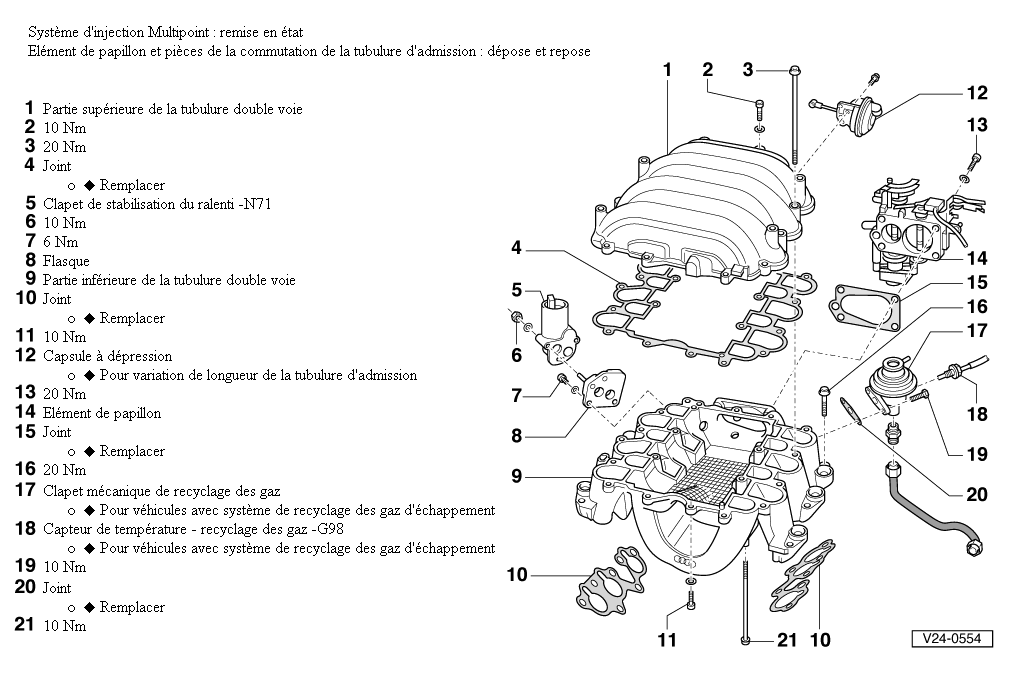

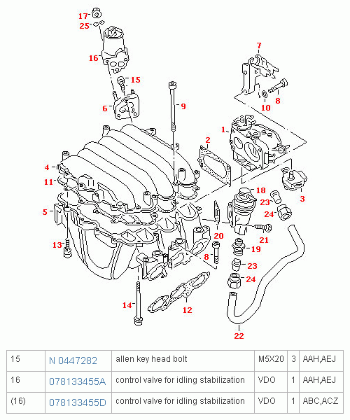

On dirait ce que l'on appelle en Suisse, l'actuateur de ralenti, que j'avais déjà changé il y quasi 6 ans et qui était la seule et unique panne de cette auto !

Démontage + nettoyage. Je l'ai fais sur mon ex cab v6, et ça a très bien fonctionné
Tu le nettoies avec quoi ? Tu as un joint entre deux ?

Essence
Je démonte rien, j'inonde l'intérieur d'essence, je secoue dans tous les sens, et je vide. On répète l'opération plusieurs fois. Puis immergée recouverte d'essence, laissée toute la nuit comme ça. Sortie / vidée le matin + coup de soufflette pour sécher / virer ce qui reste à l'intérieur.
Au remontage elle va pas bien comprendre ce qui lui arrive, le temps de sécher ce qui peux rester. Et ensuite, ça a fonctionné niquel sans jamais re-merder
Donc du carburant comme celui que l'on met dans le reservoir et c'est parti... OK !
Quand tu dis, je ne démonte rien, tu dois quand-même dévisser la pièce du moteur, non ? :)
