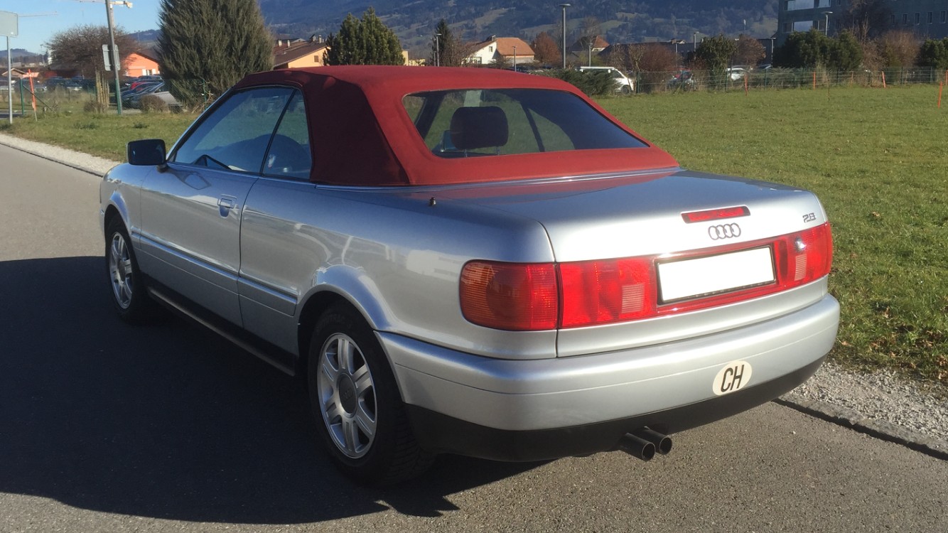

Ces deux derniers jours je me suis offert de belles choses pour mon cab, il aura quasi un truc avant tout neuf
et surtout des amortisseurs uniques puisque sur-mesure !
Comme c'est moi qui ai fait les travaux, je peux constater à quel point y'a des trucs cons sur les montages
et les travaux à réaliser, il faudrait presque créer des outils pour chaque type d'intervention !
Enfin, la liste:
Vidange en 10-60 castrol + filtre
Vidange de boite + additif + je dois avoir mis à peine 2 Litres, à quand les bouteilles de 1.125... Hein audi ?
Triangles complets x 2
Rotules de suspension x 2
Silent-blocs de barre antiroulis x 2
Amortisseurs d'origine déposés, découpés, retarés + coupelles neuves...
Le tout remonté au "Nm" d'usine avec écrous neufs !
Reste plus qu'à rouler ! :roi:

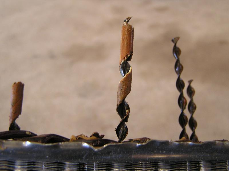

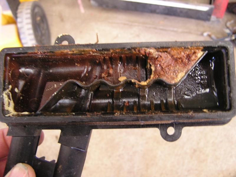

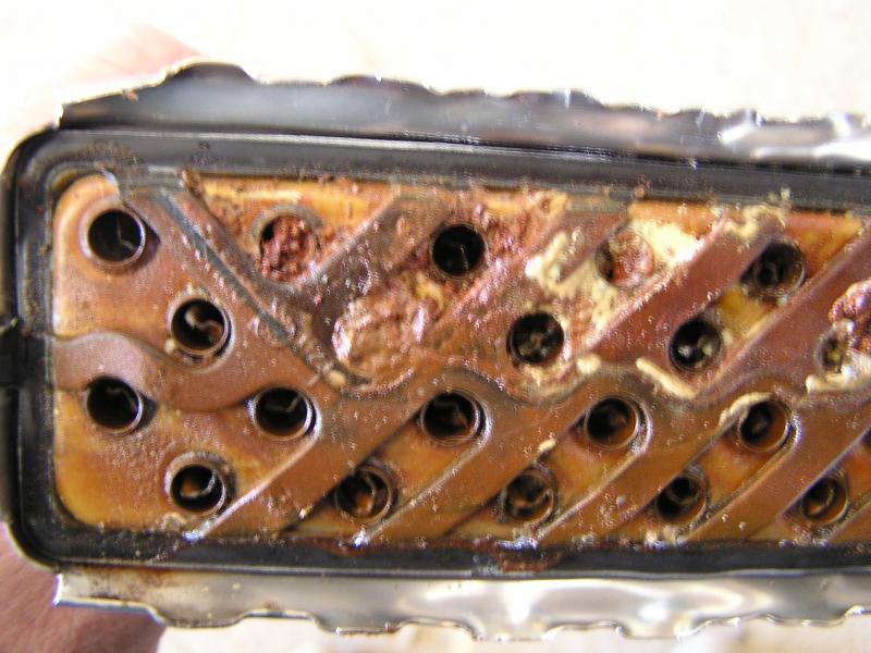

En consultant ce forum je suis tombé sur un sujet qui me conforte dans mon idée...
Que le G12 c'est de la ....
Par rapport à un autre LDR dont le bocal date de 2009... Y'a pas photo

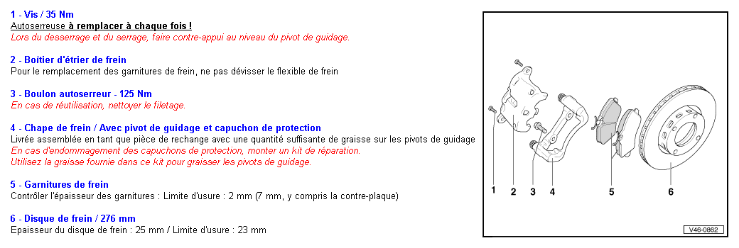

Comme je vais m'en occuper, j'en profite pour mettre les infos ici...
Voilà c'est fait...
La vis de l'étrier = Douille de 13
Pivot de guidage de la chape = Clé à fourche de 17 il faut qu'elle soit fine !
Le boulon autoserreur = Douille de 17
Et il faut, forcément que les ingénieurs pensent à l'envers et foutent le boulon qui tient la jambe de force, de manière à ce que l'écrou vienne empècher de manipuler l'un des deux boulons autoserreur !
Donc, on doit le déposer et l'inverser, une douille de 22 côté écrou et une douille de 21 côté tête du boulon !
Serrage 110 Nm + 1/4
M'énerve cette graisse cuivrée, on s'en met toujours partout !

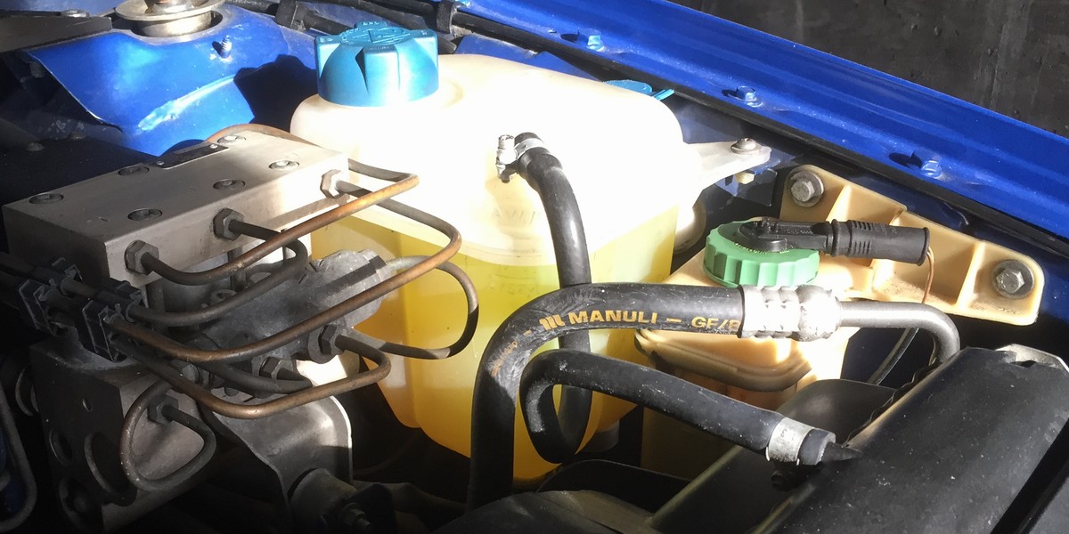

Aujourd'hui, j'en ai profité pour purger le circuit de LDR, c'est à dire que je sors la durite de retour au vase, je la relie à une autre durite pour faire couler le tout hors circuit, pendant que je rajoute mon LDR Valéo...
Dire que j'ai changé le radiateur, toute les durites, la pompe à eau, et j'avais encore toute cette merde dans le circuit, c'est dingue ce G12 qui laisse autant de dépôt !

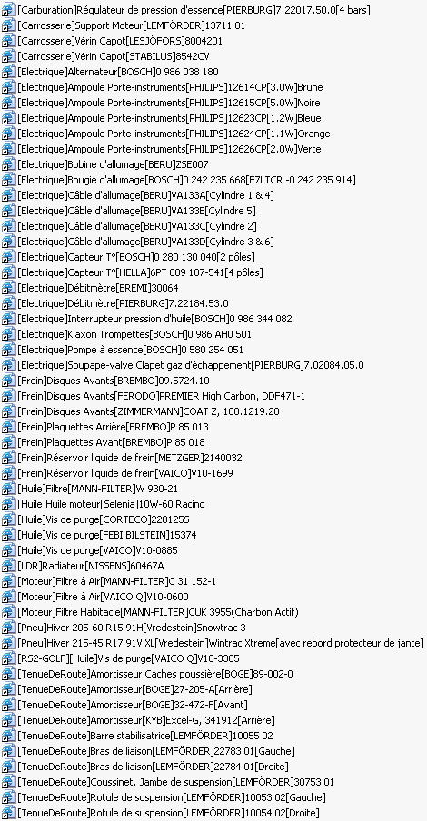

Phoenix ! ! ! c'et quoi cette liste. ? Quand je clique dessus.......;y a rien qui sort :Voskl:
C'est une image de tous les liens que je rassemble pour mon cab sur le site 123 pièces !
Ainsi, une fois que j'ai testé et validé un produit, je peux le retrouver et le recommander plus simplement !
Par exemple, il y a les fameuses ampoules de porte-instruments, pas simple à trouver !
