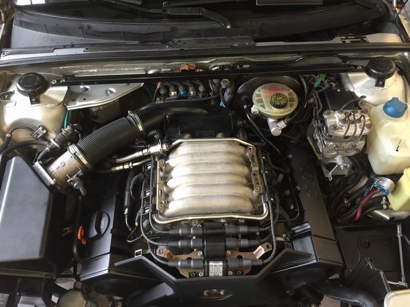

Comment ça fait plaisir... Le radiateur d'huile est là, et elle a tourné... Je trouve que ça claque un peu, je ne sais pas pourquoi, on verra...
J'ai besoin de cette pièce qui est cassée depuis que je l'ai -> 895807266F
Tout est propre, tout est beau, comme ça fait plaisir...
EDIT
En montant le nouveau radiateur d'huile, je ne m'étais pas rendu compte que l'écrou qui vient le fixer au carter,
à deux faces différentes, l'une des faces offre une sorte de rondelle et évite, ainsi, le marquage du radiateur d'huil par les "angles" de l'écrou !
Donc, coté plus épais, façon "rondelle", à mettre contre le radiateur d'huile !
Elle tourne à nouveau...
On prend le temps de bien remonter le tout, proprement et avec respect !

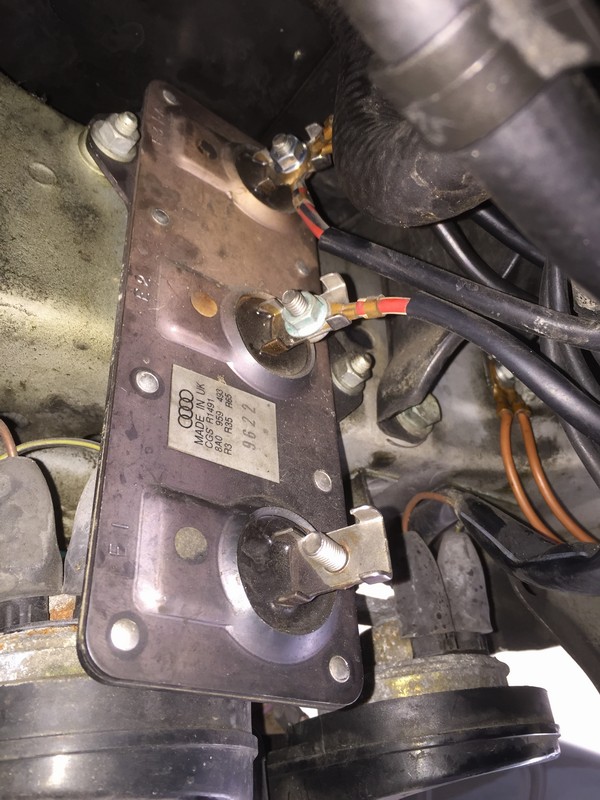

Et j'ai trouvé cet étrange montage en remontant le tout... C'est normal cette borne toute seule,
alors qu'il y 3 fils sur la première borne ? (2 fils sont pour les ventils qui tournent ensemble)

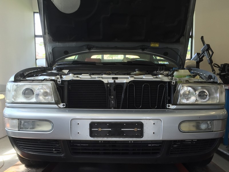

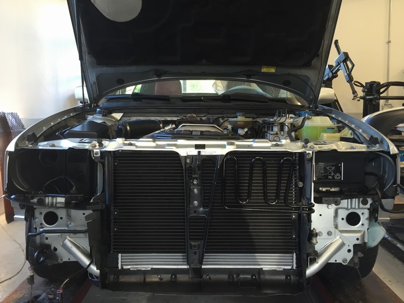

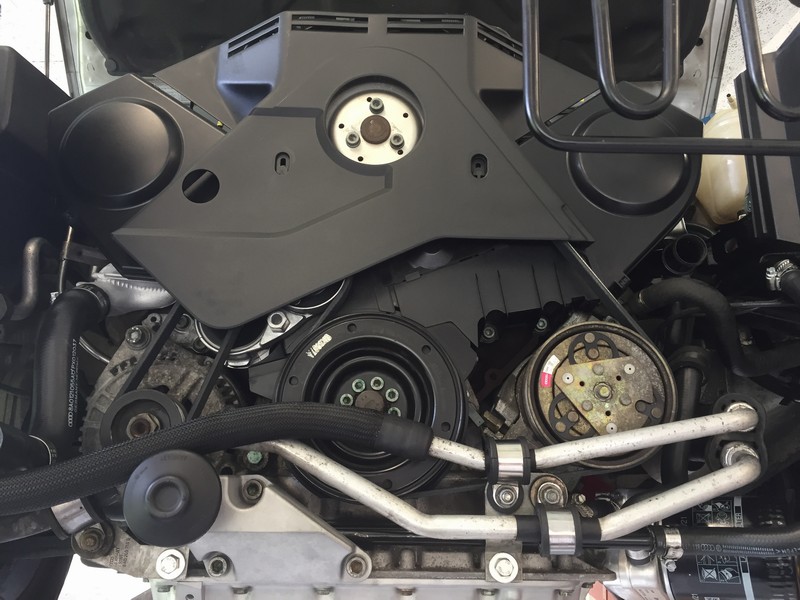

J'ai été remplir la clim et à nouveau on m'a demandé où se trouvaient les deux connecteurs pour la remplir, hors il n'y en a qu'un seul... Non ?
Normalement il y a 2 valves (une haute pression et une basse pression).
Sur mon coupé une se trouve sur le compresseur (basse pression) et l'autre au niveau du condenseur (haute pression).
Sur le compresseur ?
Mais tu as déjà vu brancher les deux connecteurs sur ton circuit ?
Quelle idée d'aller mettre un connecteur là il serait inaccessible ?
il y en a un, effectivement, de face sur le condenseur, mais on n'a pas trouvé l'autre !
Les 2 branchements sont utilisés, la basse pression sur le compresseur pour l'aspiration du gaz et l'autre en hp permet de vérifier la bonne pression (hp) dans le circuit.
Pour faire le vide dans le circuit de manière efficace, ont utilise aussi les deux valves.
Maintenant il est certain que la valve située sur le compresseur est assez difficile d'accès mais faisable (en déplaçant la valve de ralenti (sur le 2.3l) après sur le V6 je connait moins.
Ceci dit une valve est aussi présente sur la bouteille déshydratante (dans mon cas) mais jamais utilisé (peut être idem que la prise du compresseur?).
Tu veux une photo de la valve sur le compresseur?
Dans ce cas il faut juste me laisser le temps de la faire (à moins que je trouve une illustration...)
Perso, j'ai regardé dans ELSA et je n'ai rien vu !
j'ai trouver une illustration du compresseur monté sur les V6, à priori la valve se situe à l'arrière droit de la culasse du compresseur (en faisant face à celui-ci).
C'est certain que ça n'est pas le plus accessible:
http://www.partsbase.org/audi/audi-coupe-aco-eu-1991-26025-a-c-compressor-connecting-and-mounting-parts-for-compressor/
Attention aussi, au version des V6... Après lecture, quand je faisais ma distrib, j'ai la version 3 et pas mal de choses ont changé...
Mais je ne comprends pas que les ingénieurs Audi n'aient pas proposé mieux au point que l'on puisse facilement
aller brancher les deux tuyaus d'alimentation en gaz et en huile du circuit de climatisation ?!
Dans toutes les autres marques et autos que j'ai vu, on voit bien les deux bornes et on s'y connecte super facilement !
Faudrait que je passe voir une agence que je défini comme étant pas trop mal, pour poser la question, mais c'est vraiment chelou, comme système !
En tout cas, pour ma part, avec une seule entrée, on a mis le gaz et l'huile, sans problème...

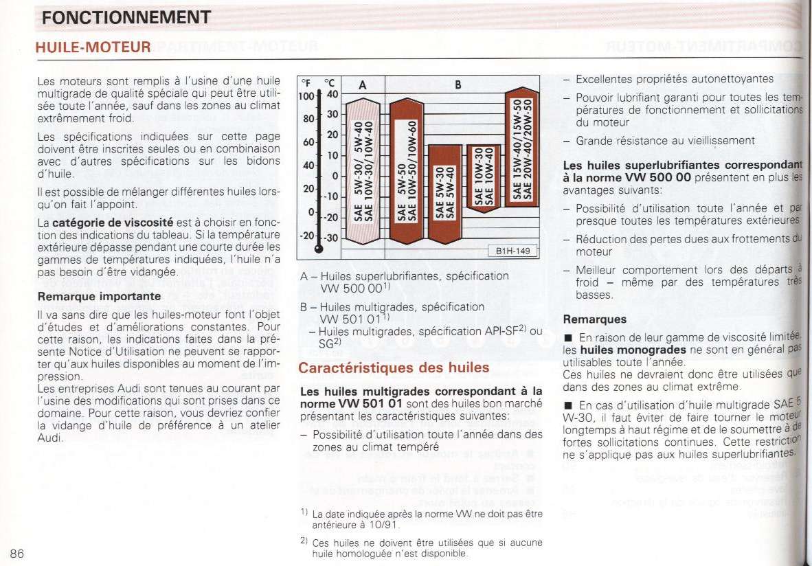

Tu patines dans la semoule ou quoi ?
Dans le livret d'entretien de ta voiture s'ils te disent par exemple de mettre de la 5 - 30 donc tu mets de la 5-30.
Après en 5 - 30 t'as le choix entre de la demi synthèse ou de la 100/100 synthèse.
100/100 synthèse c'est mieux que demi synthèse.
Maintenant concernant les chiffres de l'huile :
le premier chiffre, 5 dans ce cas, plus il est petit plus ton huile résiste aux basses températures.
le deuzieme chiffre, 30 dans ce cas, plus il est grand, plus il résiste au températures élevées.
Dans le cas d'un moteur de génération ancienne, il n'est pas conseillé de mettre de l'huile trop fluide, car l'usinage n'étant pas le même, une huile trop fluide conduirait à une surconsommation du fait du manque d'étancheité entre les pièces en mouvement.
Pour commencer, mets l'huile préconisé par le constructeur, mais si tu pense que ton bruit de claquement vient de l'huile, à mon avis tu te gaufres.
Car même avec une huile hors clou si je peux dire, un moteur tourne !
Plus ou moins longtemps au top mais de là à provoquer un bruit anormal, à part bris de pièce ou usure, je vois pas trop

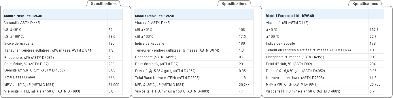

Ben justement, l'huile ce n'est pas évident à comprendre et à maîtriser !
En fait, il y a effectivement les valeurs 0-5-10-15 et même 20 pour en bas et les valeurs 20-30-35-40-50-60 pour le haut,
mais c'est surtout pour les températures ambiantes, parce que de toute manière quand un moteur marche et qu'on tire dedans les températures sont quasi les mêmes,
le problème c'est l'indice de viscosité de base, celui-ci, normalement défini la qualité de l'huile
Après, comme on peut voir sur les 3 tableaux, il y a la densité de l'huile, à savoir si elle est plus épaisse et moins fluide...
Donc, visiblement, par rapport à la conception du moteur, l'huile que j'ai mis, est trop dense, il me faut quelque chose de moins épais,
les canaux de lubrification sont trop fins pour ce type d'huile pour qu'à froid tout soit rapidement lubrifié !
C'est dire si pendant tant d'années, je n'ai pas mis la bonne huile ou que Castrol à fini par ne produire plus que de l'huile médiocre,
car de la castrol RS j'en met depuis 25 ans ! Avant il n'y en avait qu'une et elle était super fiable !
Maintenant, castrol a fait des versions premier prix et des verions professionnal, d'ailleurs, je me suis trompé d'image,
ce n'est pas le bon flacon, son nom est: "Castrol EDGE 10W60 Titanium FST" Pas de TWS et pas de professionnal dans le nom !
J'ai comparé, également, de vieux datas de chez castrol, ils ont tout simplement modifiés la composition de cette huile et elle n'est plus aussi bonne !
Donc, ça sera de la mobil 1 5/50 ou de la 0/40 préconisée par Mobil !

C'est pas forcément ton huile qui est en cause, c'est peut-être ton moteur qui a quelque chose.
Et si le fait de changer d'huile et de mettre plus ou moins fluide arrête / limite le bruit de claquement, ça ne sera pas non plus que l'huile est "meilleure", juste qu'elle s'adapte mieux pour corriger les défauts potentiels du moteur.
Ce moteur (comme bien d'autres) peut tourner avec de la 5w40 / 10w40, même 15w40 de n'importe quelle marque sans avoir à claquer comme un diesel à froid
Par contre, de mémoire je ne pense pas avoir vu Audi préconiser une viscosité de 60 à chaud sur ce bloc... c'est peut-être trop visqueux
Dis nous ce qu'il en est après ta vidange avec une autre huile

En ce qui concerne le -30 a +40, c'est juste la température ambiante pendant laquelle l'huile doit être fluide et permettre, dans les tout premiers tours moteur,
d'assurer une lubrification complète du bas au haut moteur ! Un peu comme quelqu'un qui viendrait avec une pipette, injecter de l'huile exactement là où il y a friction !
Mais ce qui compte c'est la stabilité du film d'huile, sa résistance au cisaillement et qu'elle tienne les températures !
Par exemple, mon observation de la 5/50 mobil 1 est vraiment très éloigné de ce que j'avais avec la castrol 10/60
Maintenant que je commence à savoir lire les fiches techniques des huiles, ça devient plus logique !
Je comprends pourquoi j'ai eu un très mauvais feeling sur la motul 15/50 après avoir laissé mon auto plusieurs mois sans m'en servir !
Alors la mobil 1, 5/50 est pour moi, une huile que je pourrais qualifier de "vivante", c'est à dire qu'elle réagit totalement en fonction de l'usage du moteur,
elle monte très rapidement en température aussi simplement qu'elle en redescent... En une accélération on peut voir la température du mano monter, puis re-descendre quelques secondes plus tard !
Au niveau de la pression d'huile, avant, il suffisait de mettre un coup de gaz même à l'arrêt pour faire monter le mano à 5 bars...
Avec la mobil 1, tu vas à 3-3.5 pas plus quand l'huile est bien chaude... Par contre, quand tu roules, elle va monter mais tout à fait progressivement, puis si tu es en vitesse fixe et régulière, comme un 90-100 en 5ème sur autoroute, là tu auras les 5 bars sans forcer !
Alors que la castrol, c'est 5 bars quasi tout de suite et tout le temps si on touche à l'accélérateur !
Au ralenti, bien chaude, la castrol est à 2.2-2.4 et la mobil 1 est à 1.6-1.8 !
A noter, sur mon comparatif, que c'est la 0-40 qui a le meilleur indice de viscosité, plus fluide certe, donc moins dense, donc moins de pression dans le moteur...
Comme j'habite en Suisse, je peux constater que nous devrions, nous les suisses, mettre 2 types d'huile chaque année, une pendant 4 mois et l'autre pour le reste...
Tout dépend de notre façon de conduire et du type de véhicule, mais de la 0 quelque chose pour l'hiver et de la 5-10 pour l'été
Genre: 0/40 hiver et 10/60 été
Voilà pourquoi, je pense que 5/50 est le bon compromis !

De votre avis, j'ai le choix entre
- Castrol TWS professionnal, comme avant
- Mobil 1 5/50
- Mobil 1 0/40
Vous mettriez quoi pour corriger le problème ?

Un claquement de poussoirs durant les 1ères minutes de fonctionnement à froid est ''normale'' (dixit revue technique Audi).
@phoenix-dr: une très bonne huile en 5W50 est pour ma part le meilleur compromis basse et haute T°.
Invité tilt57
@ CHRIS42
" Un claquement de poussoirs durant les 1ères minutes de fonctionnement à froid est ''normale'' (dixit revue technique Audi)."
C'est surprenant quand même ce truc, car sortie d'usine je ne connais pas de cas de voiture qui claquent pendant plusieurs minutes à froid.
Normalement aucun moteur de voiture ne doit claquer à froid, ou alors juste être un peu plus rugueux.
