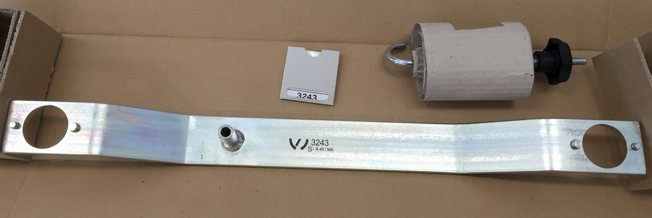

Aujourd'hui, j'ai commandé tous les outils pour faire la distrib, chez audi directement,
donc les outils officiels d'usine, j'en ai pour moins de 250CHF !
La grande barre qui relie les arbres à cames, est la seule chose qui est commandée d'usine !

J'ai enfin tous les outils officiels pour faire ma distrib
Coût de cet outil = 150CHF et pour l'ensemble des outils on est à moins de 250CHF...
