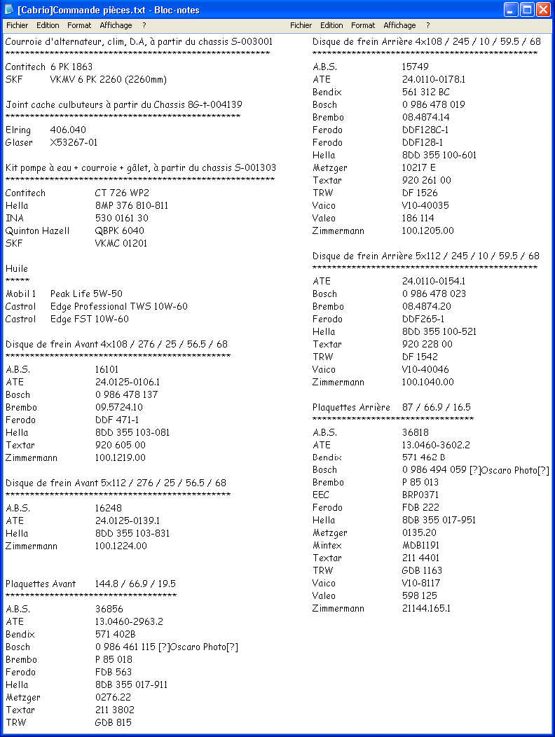

Voilà déjà ce que j'ai

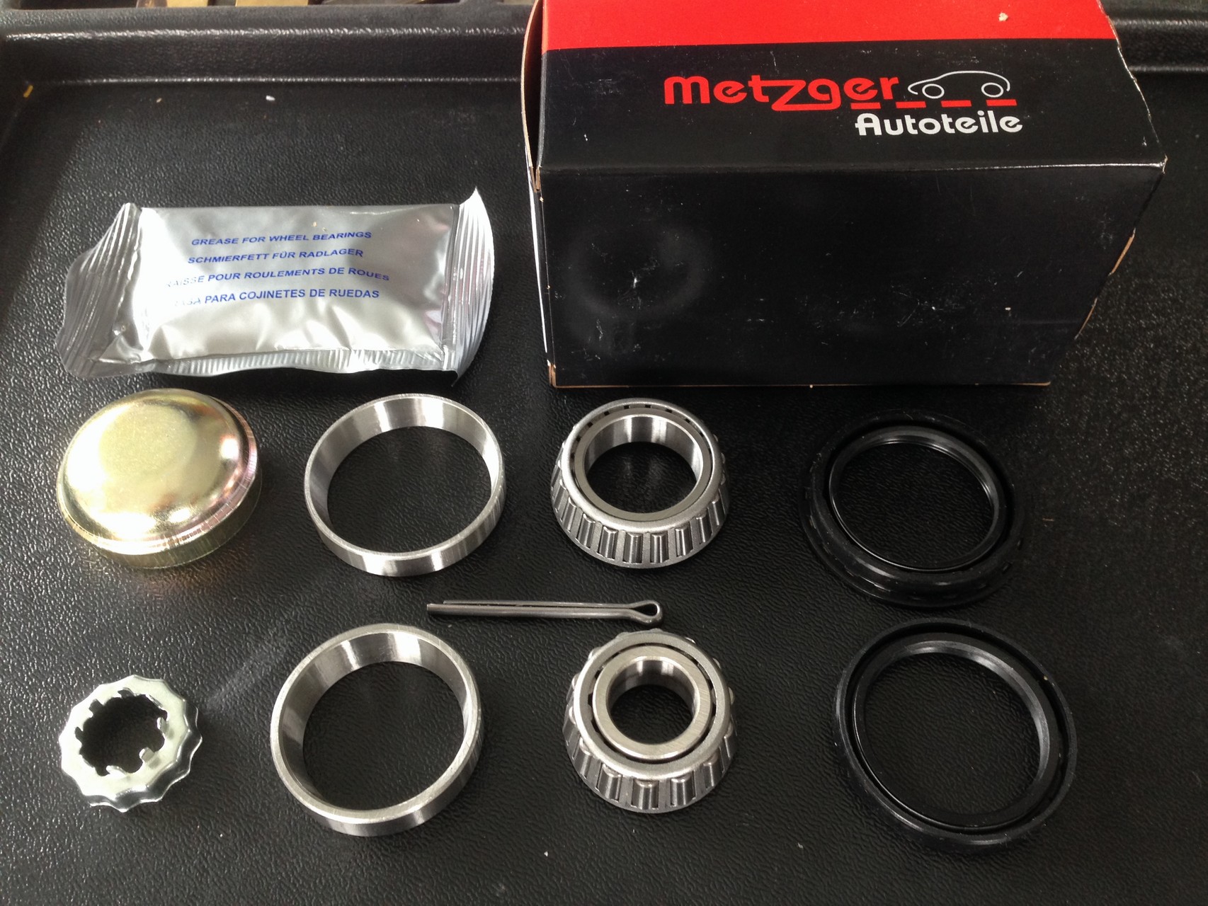

METZGER : N 3381 = Fusée
METZGER : 14283 = Disques Frein arrière 5x112
METZGER : WM 797D = Roulements arrière
METZGER : WM 733 = Roulement Avant 82
METZGER : WM 683 = Roulement Avant 75
METZGER : N 3118 = Moyeu avant "75" 4x108 pour lequel il faut trouver une correspondance en 5x112
METZGER : N 3115 = Moyeu 5x112 ? Semble aller, et est monté avec le même roulement "82" que no cabriolet !
Il n'y a que le moyeu arrière qui me manque...
ensuite, si certains veulent bien participer, j'ai besoin de toutes les autres dimensions des différents disques de frein avant
qui sont utilisés sur nos cab, entre la 1.9D et toutes les autres, je crois qu'il y a 4 voir 5 références de disques avant !
Si vous me donnez les dimensions, je peux ensuite voir si une équivalence existe en 5x112 !
A vous de m'aider... ;)

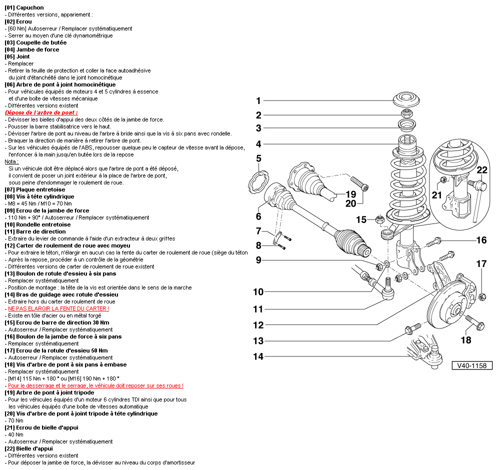

Après il faut sortir tout le cardan, pas le choix... La procédure de dépose du cardan n'est pas clairement décrite dans ELSA...
Etrangement les couples de serrage ne sont pas les mêmes que sur la RS2, alors que c'est censé être les même cardan...
Donc 200Nm + 90° RS2 et 190Nm + 180° Cab 2.8L ? Et 80Nm pour les imbus pour RS2 et 70 pour Cab 2.8L ?

Un exemple de prise de tête que je me suis fait ces derniers temps
C'est chiant, mais on gagne beaucoup de temps au moment de la commande !

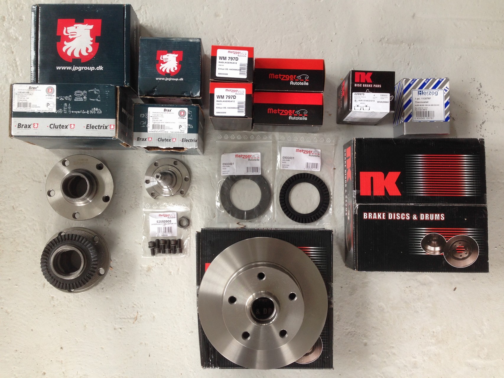

J'ai tout reçu ce que j'avais commandé sur internet, pour une première expérience c'est pas mal du tout !
Pour la distrib j'ai choisi un kit contitec, c'est rigolo de voir toutes les marques différentes qui se trouvent dans le carton !
Pour les soufflets de cardan, j'ai pris du febi-bilstein et étrangement j'ai reçu le gros boulon central utilisé sur RS2 au lieu du boulon avec la tête "imbus" des autres modèles ???
12CHF pour un soufflet, 2 colliers OEM (à serrer avec une pince spéciale), le boulon qui est vendu par audi, dans les 10CHF à lui seul, la goupille qui tient l'homocinétique et une rondelle = BRAVO !
Bonne expérience qui ne demande qu'à être répétée ! ;)
Voilà donc les images des pièces commandées un vendredi et arrivée le lundi suivant, impeccablement par le site www.car-bock.de

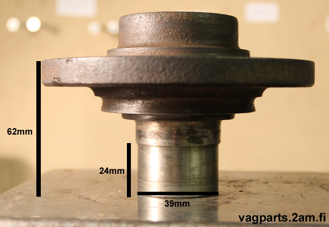

Dommage que je ne trouve personne proposant le moyeu S2 = 895 407 615 A

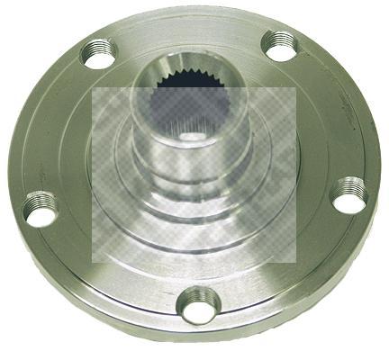

http://www.oscaro.com/moyeu-de-roue-mapco-26736-468772-653-p
ça colle au niveau roulement (82 ext 45 int), après le nombre de cannelures, j'ai pas regardé.

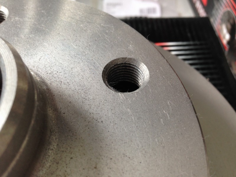

EDIT : aussi, tes disques arrières ne doivent pas être bons, ils ont le logement pour les roulements alors que tu as les moyeux déjà qui reçoivent les roulements !
Modifié par sgane

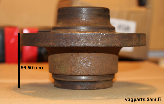

Ben justement, ce sont les deux possibilités faites par audi pour aller sur la même fusée !
Tu as soit le moyeu comme on a en 4x108, qui est le même en 5x112 qui provient des audi type 44 non quattro
ou ce disque de frein d'audi A4 de 1997 qui utilise les mêmes roulements et tout et tout...
J'ai fait assez de recherches, mais là j'ai acheté les deux parce que je veux comparer les systèmes !
Ok, et la hauteur du disque est la même quelque soit le montage?
C'est sur ce point que j'aimerais voir cela !
Effectivement, c'est le même roulement qui est utilisé avec...
Mais le porte moyeu, est différent entre une B5 et une B4...
Donc le moyeu, c'est a dire, la plateforme 5x112 est la même galette et la même épaisseur de galette,
la partie où vient le roulement joue aussi, c'est entre les deux qu'il doit y avoir une variation de longueur...

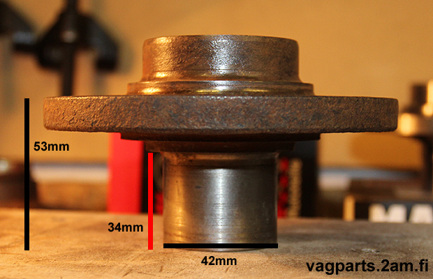

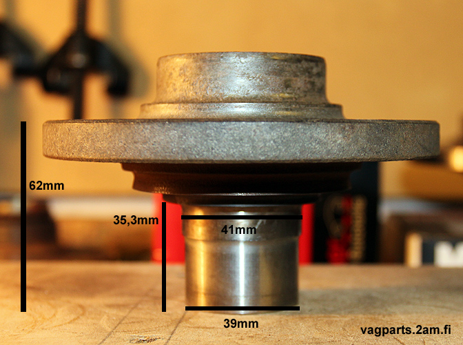

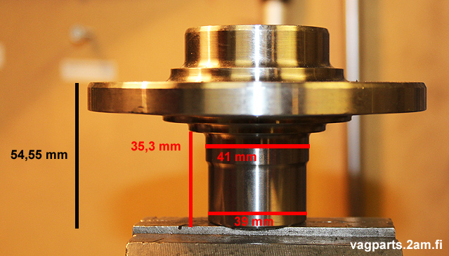

Pour m'entrainer un peu, je suis allé dans une démolition (casse auto)...
J'ai pris du matos et je me suis amusé à démonter des trucs par-ci par là...
Des moyeux arrières comme ceux de nos cabrios, mais en 5 trous, provenant d'audi 100 type 44...
Je démonte, et je vois dans quel ordre c'est monté, et surtout que dans ces jolis kits, que j'ai acheté,
il manque un truc essentiel = Une rondelle qui couvre le roulement avant de placer l'écrou par-dessus !
C'était impressionnant de voir dans l'état impeccable où se trouvaient, tous les éléments intérieur montés sur la fusée !
Puis, j'ai retiré un porte moyeu et son moyeu (donc on est à l'avant) d'une 80 V6...
J'ai ramené le tout dans le garage où je pratique la mécanique, j'ai sorti le moyeu à la presse et je l'ai comparé
à celui d'une S2 que l'on m'a prêté = Tout pareil, c'est marrant, parce que sur les pièces, c'est le même numéro
sur le 5x112 = "895 615 A" et sur le 4x108 = "895 615 AX" !
Audi sait vraiment brouiller les pistes, quel BORDEL !
Maintenant faudra que je retourne là-bas, pour arracher le deuxième porte moyeux et son moyeu, ainsi je pourrais
me faire l'avant et l'arrière changeable rapidement !
Si quelqu'un sait, comment s'appelle le sorte de cloche dorée qui vient par-dessus la tête de la fusée ?
Et où trouver une pince spécifique pour les sortir sans les abîmer à coups de tournevis et de maillet ?
Merci d'avance ;)

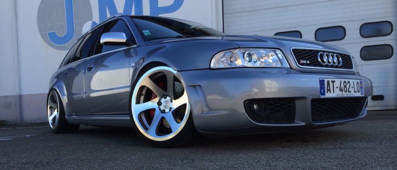

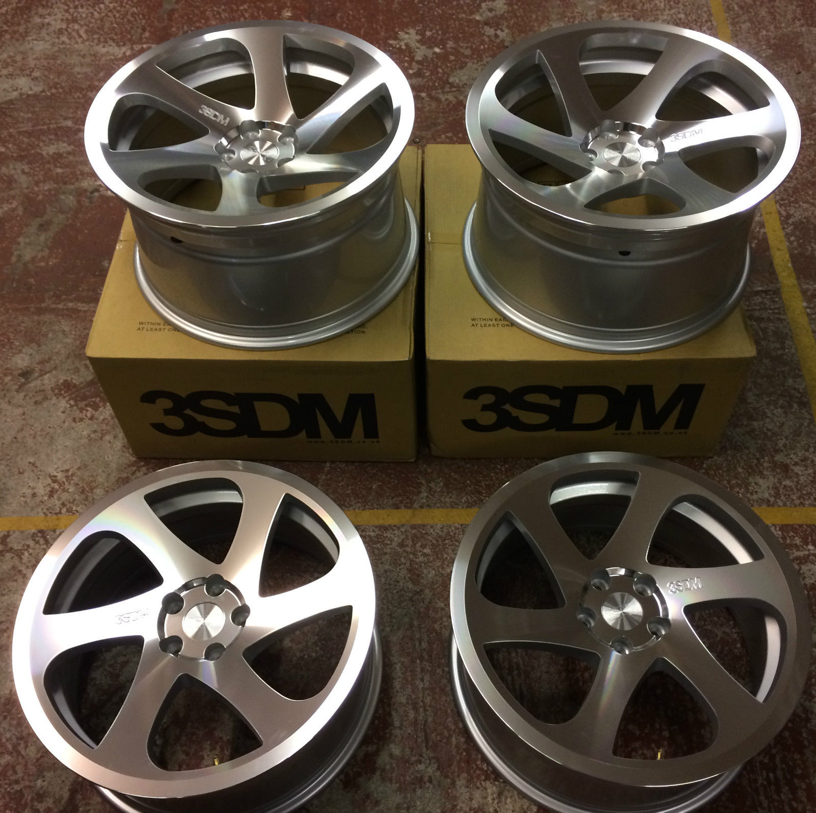

Je pense à celles-là, vous en pensez quoi ? (Je les trouve incroyable, après ça peut faire très très tuning...)

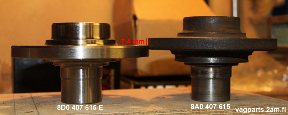

merci d'avoir pu mettre une ref de moyeu, car moi aussi j'aimerais passer en 5 x 112.
Sinon pour tes jantes, perso je n'aime pas. Comme tu l'as dis ça fait trop tuning à mon goût.
Ces références ne débouchent sur rien sur le net, c'est la grosse déprime à ce niveau !
Sur les modèles suivants, ils utilisent des moyeux similaires, mais il manque environ 7mm...
Je continue mes recherches et surtout d'un fabricant !
ça donne très bien !
Ce qui est est joli c'est qu'elles sont vendues par côté, donc elles ont le même sens de rotation, et ça c'est plutôt rare !
J'adore ce style, en tout cas, épuré, lisse, bien brillant, vraiment très joli !
A part ça, j'ai amené le moyeu de S2 en modèle, pour en refaire d'autres, dans un atelier de mécanique de précision,
ils savent faire ce genre de pièce, vu qu'ils conçoivent des autos pour la compétition !
J'ai de la chance d'avoir un endroit de ce genre pas trop loin de chez moi... (20km)...
P.S si quelqu'un fait du totoshop, il pourrait peut-être me simuler les jantes plus haut sur mon cab ?
Allez, je m'incline, c'est vrai qu'elles font très bien sur une b5.
Alors à voir sur une b4 et en cab en plus.
Si vous remontez le topic de Cyril vous verrez que les avis étaient mitigés avant le montage.
Par contre une fois montée c'est exceptionnel.
Surtout avec le mix de largeurs différentes, la concavité est optimale a l'arrière!
Ca me rappelle les superbes jantes que l'on voit sur les Skyline GTR... Toutes concave...
Sur les cab, on peut monter du large, du très large... Je suis d'ailleurs étonné que personne n'ait consulté le lien

Aujourd'hui, soufflet de cardan droit et gauche... Homocinétique vieux et fatigués !
Remontage = à gauche ça siffle à mort ! Je n'aurais pas dû les remonter telquel, mais c'est super cher ces petits trucs !
Sinon, on trouve souvent un boulon "imbus" de 17 (allen) Vs un boulon 6 pans classique de 27...
Apparemment, on peut utiliser l'un ou l'autre, n'est-ce pas ?
Je n'ai pas réussi à appliquer le serrage final de 190Nm + 180° !
Comme quoi, quand on fait de la mécanique, on peut oublier des petits détails...
En fait, en remettant le cardan, la rotule de suspsension a un peu appuyé

Sinon, pour faire avancer la science, j'ai commandé deux homocinétiques + roulements avants
+ 2 types de moyeux de modèles audi plus réçents pour les comparer...
Toujours chez CAR-BOCK.DE... Je commande et moins de 30 minutes après, je reçois une demande
concernant le numéro de chassis pour être certains d'envoyer les bonnes pièces !
