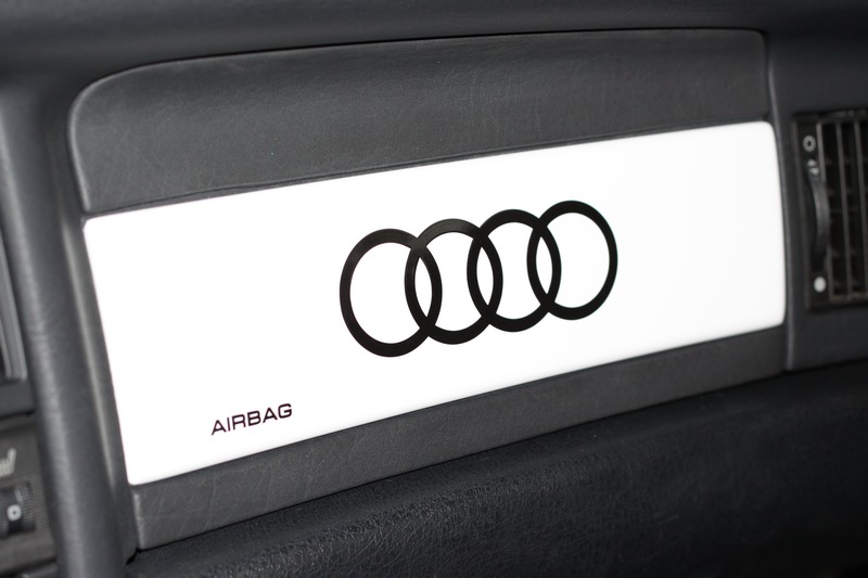

Mon airbag est fini, les avis sont partagés sur son nouveau style! :bigsmile:

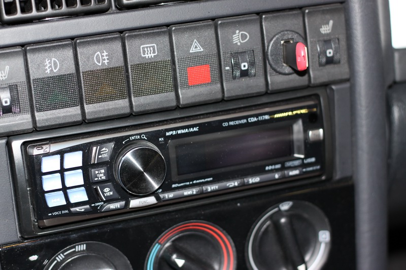

Quelque photo de des modifs intérieur
Je me suis acheté un gros bouquin de jantes, pour 2011, y'en a des très sympas en 4x108... Je vais y arriver, je vous le dis! :bigthumbup:
C'est pour remplacer l'horrible couleur bois qui n'allait avec rien...
Je fini l'intérieur et quand j'aurais des sous, je ferais l'extérieur en blanc... :bigthumbup:
Pourtant, dans les photos précédentes, tu as pû voir les placages blancs sur les panneaux de porte non?!

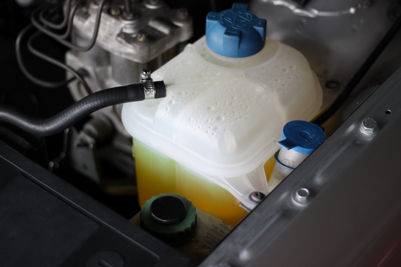

J'ai remis mon produit jaune valéo, le vase était beau jaune fluo, et 10 minutes plus tard,
encore du rouge qui fait tourner la couleur à l'orange sanguine,
j'ai dû purger au moins 30 litres de valéo, et c'était toujours jaune fluo !!!
C'est vraiment que des dépôts se sont formés un peu partout et je pense, particulièrement dans le radiateur,
ce qui me pousse à faire ce changement !
pour info quand j'ai fait la vidange du LDC (car plein de boues) j'ai mis de l'eau propre avec un détartrant wynns et j'ai laissé tourné jusqu'à temps que le calorstat s'ouvre.
j'ai vidé le LDC et j'ai rincé abondamment en mettant le jet d'eau dans chaque orifice (chauffage, bloc, radiateur, bocal, ...).
j'ai mis du G12+ et depuis nickel.
