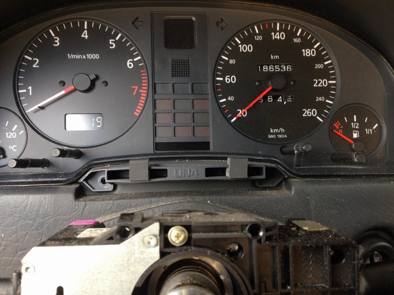

Petit souci de serrure de démarrage, à chaque fois que je plantais la clé dans la serrure, j'avais de la peine à la tourner, comme-ci, le volant était en position de sécurité, sauf que ce n'était pas le cas !
Donc, comme pour ma RS2, je suis parti dans l'idée de nettoyer sérieusement la serrure... Bien qu'avant, je pensais que c'était le contacteur de clé, qui se trouve derrière la sérrure qui avait un souci, ben finalement, ce n'était pas le cas !

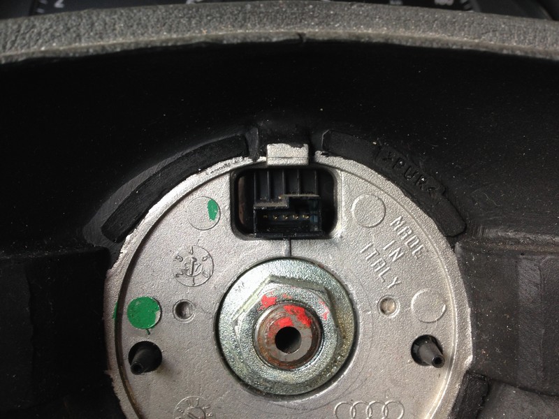

Tout d'abord un démontage du volant
Ce connecteur qui n'a rien à voir avec celui de la RS2, permet de débrancher l'airbag du volant sans avoir à avoir peur qu'il nous saute à la tronche et qui, chose sympa, ne nécessite pas de VAG-COM pour supprimer l'erreur "Airbag" qui s'affiche !
Puis les deux vis du porte instruments
Et là, une fois le PI retiré, on a deux petites vis à désserrer pour liberer le contacteur de clé pour laisser couler toute la merde qui sortira de la serrure...
Là on injecte et on injecte tout en mettant un mouchoir ou autre derrière la serrure pour récupèrer la limaille
On peut y faire des coups de soufflette si on en a une sous la main... Et voilà que tout redevient mobile dans la serrure, ça change !
J'ai également resserrer les vis du PI conernant le mano de T° de liquide de refroidissement, grace au sujet de "memphis" -> http://forums.audipassion.com/topic/162339-mon-audi-80-cabriolet-blanc-nacre/
Que je remercie pour la qualité de son contenu, de ses infos et photos ! ;)
Entre RS2 et mon audi cabriolet, l'une de 95 et l'autre de 98, pas mal de choses changent, le système pour le volant + airbag est bien plus logique et pratique sur Cab, mais pour le serrage du mano de T°, là sur RS2, le PI offre 2 écrous que l'on peut bien serrer, alors que sur le Cab, ce sont deux petits vis chromée cruciforme, que l'on ose pas trop serrer, de peur d'abimer la tête de vis... Donc là j'ai mis un coup de plus, j'ai surtout gratté l'anneau de cuivre avec de remettre les vis et maintenant tout est ok !
Pour executer ce démontage, voilà les infos à savoir:
Volant = Torx de 30 et douille de 24
Cache de la direction (Entre le volant et le PI) = Torx de 25 + cruciforme de 1 pour 3 vis
Porte instrument = Cruciforme de 2 pour 2 vis + petit tournevis plat pour libérer les connecteurs arrières
Contacteur de clé = Tournevis d'éléctricien plat pour libérer 2 toutes petites vis

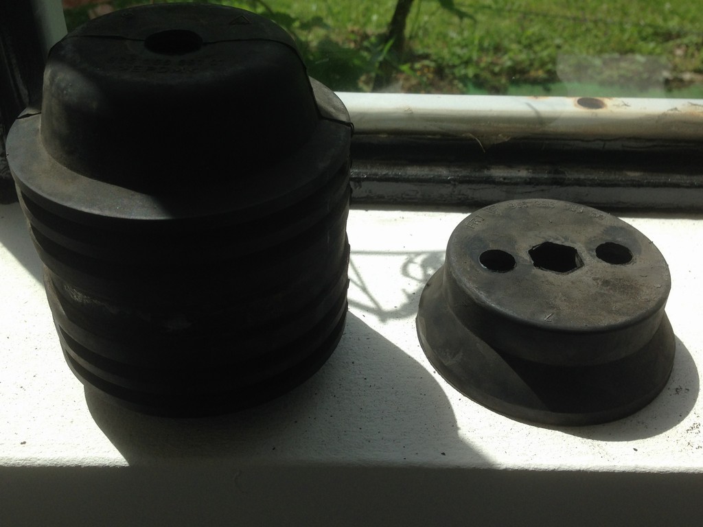

J'ai des fuites sur les deux caches soupapes ! GRRR Et une manchette de cardan exterieur droit ! :madgo:

Les manchettes, c'est vraiment du VOL, ces prix de malade !

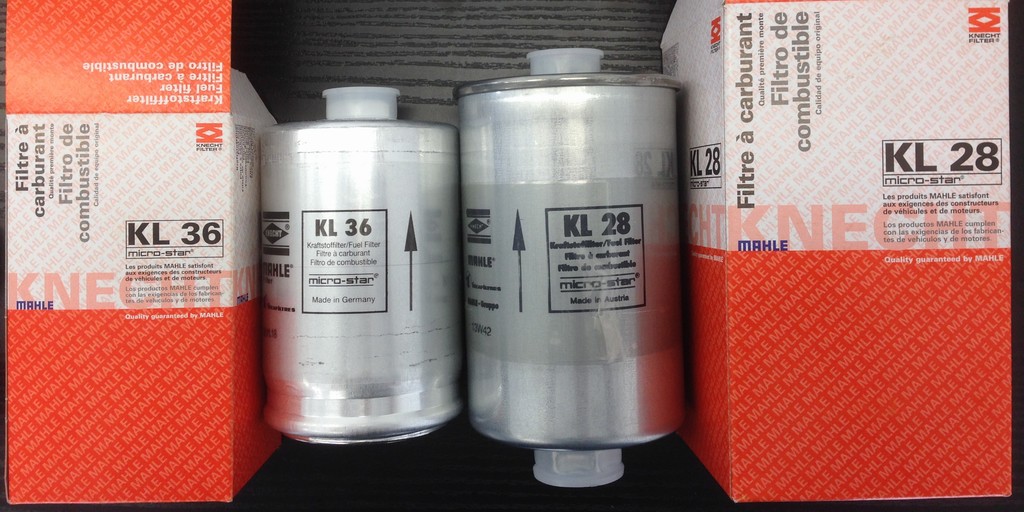

Pire, chez audi, ils ont supprimé les deux versions de filtre à Essence et l'on remplacé par un qu'il faut adapter avec un reducteur ?!?! :nixweiss:
Heureusement, j'ai trouvé le BON, dont je vous donnerais toutes les références !

Pour ce qui est du filtre, sur le 7A j'ai eu directement le bon.

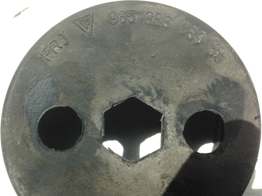

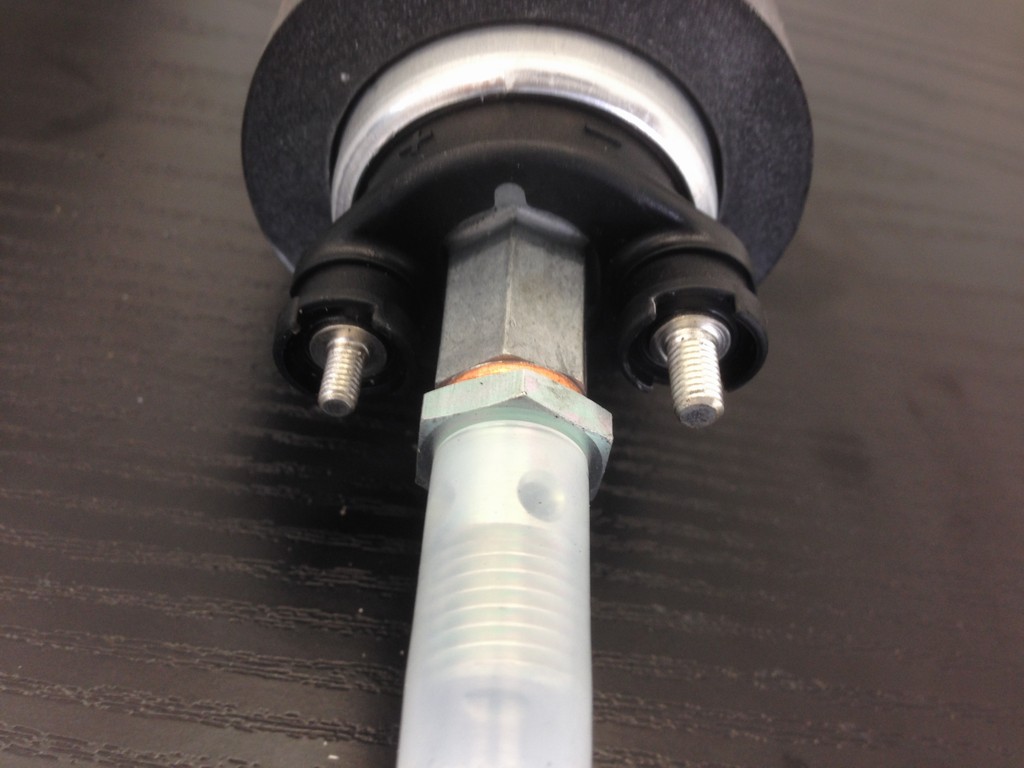

Au tout début, une fois la pompe retirée de sous l'auto, on voit ce truc, qu'il faut ouvrir en deux...

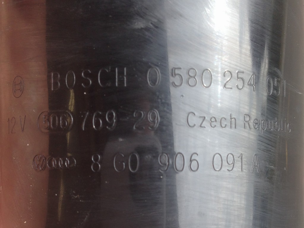

Les numéros d'usine
La pompe trouvée sur l'auto est une bosch avec ce numéro écrit dessus
Alors que tout le monde va vous proposer celle-là ! = Pierburg

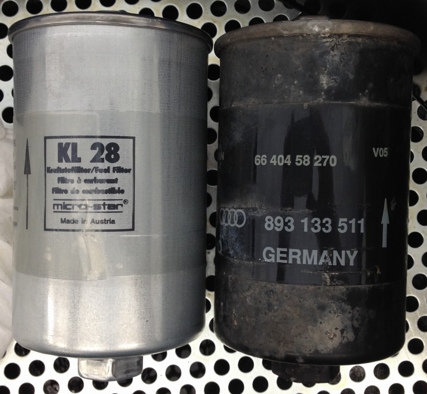

Pour les filtres à essence, on s'est bien pris la tête, pourtant avec le type du véhicule, les infos, ben on vous donne le petit, paraît même qu'Audi, donne également le petit et vous fait acheter un reducteur !?
Alors qu'on voit bien ce que l'on a sur l'auto...

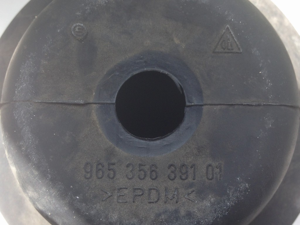

Pour remettre la chaussette sur la pompe, j'ai retiré les deux orings, pour les remettre par dessus, ça passe tout de suite mieux, sinon vous risquez d'abîmer la chaussette pour rien !
