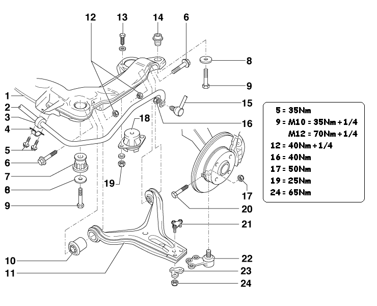

Bon là ça fait 6 points à neufs de chaque côté + les amortisseurs !
Silents blocs x 2 pour les triangles
Silent-bloc x 1 pour la barre antiroulis
rotules x2 de barre stab
rotule x 1 pour la suspension
= 6 points plus dur, plus précis !

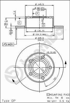

Faut déjà mesurer les dimensions des disques AV et AR du cab 2.8 qui change au niveau des disques avant
par rapport aux autres modèles de cab, ce qui donne:
Entraxe: 4x108
AV: Diamètre 276mm x Epaisseur 25mm x Hauteur 56.5mm
AR: Diamètre 245mm x Epaisseur 10mm x Hauteur 59.5mm
Mais pour la S2, ça joue à l'avant, mais les disques arrières ont une hauteur totale plus petite
Entraxe: 5x112
AR: Diamètre 245mm x Epaisseur 10mm x Hauteur 40mm
J'ai fouillé sur le site de ultimot et j'ai trouvé une référence de disque arrière en 5 x 112 qui colle parfaitement
Puis je suis allé sur une site de pièce pour obtenir des plans pour être certain que ça joue !
http://www.123pieces...ems_per_page=10&
Pas mal pas mal...
P.S Si vous cliquez sur le bas de la page des liens, vous pourrez lister les audi compatible !

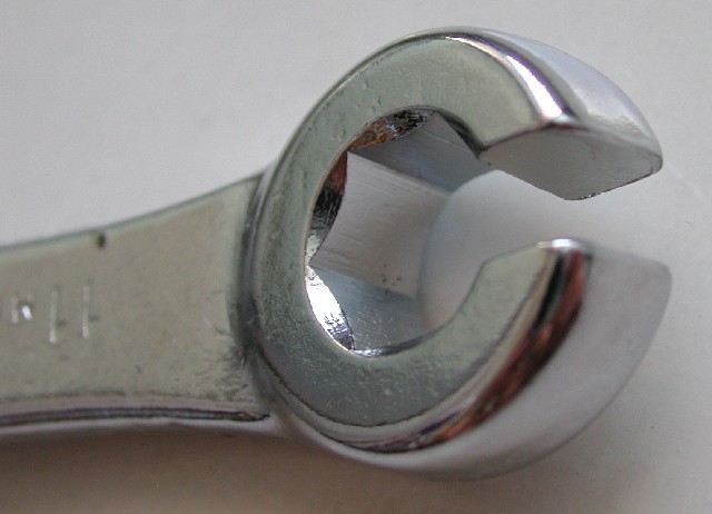

Alors pour les écrous en beurre, remplacé depuis, par audi, par des modèles plus sérieux
il faut une clé comme sur l'image de 11 ...
Heureusement, j'ai remplacé ces durites audi par des durites aviation homologuées
sur lequels sont montés des écrous sérieux avec lesquels il faut utiliser une clé comme sur l'image de 14
Une fois bien serré, on doit purger les freins... Là aussi il faut la même clé en 11,
il faut une clé comme ça pour desserrer / serrer, mais lorsque le tuyau de purge est présent
il vous faudra une clé de 11 plus fine ! (merci encore audi...)

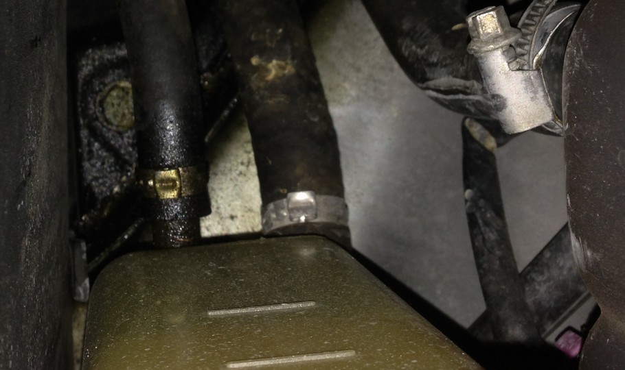

Sinon, impossible de voir une image (photo) d'une pompe à essence sur un cab comme le mien ?!
Je voulais savoir ce qui m'attendais comme démontage et temps de réparation !
